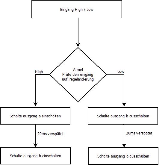

von Armin (Gast)
Hi Mawin,
hättest du mir noch gesagt wieso es wiedersprüchlich ist hätte es mir
mehr geholfen.
Nein, die Zeit soll nicht variable oder wählbar sein.
Sorry wenn ich micht etwas undeutlich ausgedrückt habe.
Ich versuche es nochmal zu erklären.
Sobald am eingang ein Highpegel anliegt so soll der Ausgang a
eingeschaltet werden.
20ms (ob 20 oder 30 das ist nicht so wichtig, muss halt nur später sein)
später wird Ausgang b eingeschaltet.
-Fertig-
Kommt am Eingang ein wechsel von High auf Low so wird Ausgang b
abgeschaltet. Nach 20ms wird Ausgang b abgeschaltet.
Ich habe es nocheinmal versucht als Grafik zu machen (ich weiss das es
nicht so ganz nach der norm ist also nicht gleich erschlagen bitte).
Was ein AVM ist? Naja, irgendwie hat sich da die Fritzbox mit
eingeschlichen. Es sollte tatsächlich (danke) AVR (Atmel) sein.
Gruß Armin
von Justus S. (jussa)
Armin schrieb:
> Hi Mawin,
> mehr geholfen.
wahrscheinlich weil
Armin schrieb:
> Wenn am eingang das Signal von 0 auf 1 geht dann
> soll an Ausgang a ein 1 geschaltet werden
und
Armin schrieb:
> Einige milisekunden später soll an Ausgang a das
> Signal von 0 auf 1 gehen.
bei jeder Flanke, egal ob fallend oder steigend, soll also Ausgang a von
0 auf 1 geschaltet werden...aber nie zurück...

von Alex B. (Firma: Ucore Fotografie www.ucore.de) (alex22) Benutzerseite
wenn ich dich richtig verstanden habe möchtest du also eine
Einschaltverzögerung für "Kanal A" sowie eine Ausschaltverzögerung von
"Kanal B", richtig?
Abgesehen davon, dass du die ganzen Fragen bzgl. Spannungsversorgung und
Schaltleistung etc. noch nicht beantwortet hast: Bist du dazu in der
Lage eine Platine selbst zu löten wenn man dir einen Schaltplan gibt
(z.B. Lochraster)?
Wenn ja könnte man das ganze auch mit 2x NE555 lösen.

von Armin (Gast)
moep schrieb:
> Folgendes solltest du wohl auch noch beantworten: :)
Warum vergesse ich eigentlich immer alles? Kla wollte ich das, nur dann
immer nur das "schnell schnell"
Es wird im Auto betrieben, ich wollte aber in der Schaltung nur mit 5V
arbeiten. Die Ausgänge schalten ja dann die Relaise die mir die KFZ
Boardspannung schalten.
Alex Bürgel schrieb:
> Bist du dazu in der
> (z.B. Lochraster)?
Schaltpläne lesen etc ist kein Problem, nur habe ich nie (weder in der
ausbildung noch sonst wann mit Mikrocontroller gearbeitet, daher die
Frage ob es jemand kann und machen würde)
Ich beötige KEINEN schaltplan. Ich benötige nur den C Code für einen
Atmel damit ich das dann Brennen kann. Die ansteuerung am Eingang sowie
am Ausgang werde ich dann via Target3001 dazu bauen und die Platiene
Fräsen lassen.
Ich wollte wenn möglich gerne bei nem Atmel bleiben (Platzgründe) da ich
dieses ja 5mal benötige. Das wären dann schon 10xNE555 oder immer noch 5
NE556
> "Kanal B", richtig?
ähm ... nein? bzw ja, nur das Ich es anders rum bennant habe. Also B
Einschaltverzögert, A Ausschaltverzögert.

von Edi R. (edi_r)
Brauchst Du die Schaltung fünfmal an verschiedenen Stellen im Auto, oder
brauchst Du eine Schaltung mit fünf solcher Relaispaare? Im zweiten Fall
würde nämlich ein einziger Controller für alle fünf Kanäle (ich nenn's
mal so) ausreichen.

Ja! Es reicht meiner meinung auch nur 1 Controller mit 16i/o, es ist
alles Zentral auf einer Platine.

von Johannes F. (Gast)
Dann solltest du aber bedenken, dass Relais mitunter hohe Anzug- und
Abfallverzögerungen haben (große Kfz-Relais im Bereich 10 ms), die auch
hohen Toleranzen unterliegen können.
Wenn also bspw. eines schneller als das andere anzieht, und bei
positiver Eingangsflanke das schnellere nur ein paar zig ms nach dem
langsameren erregt wird, besteht eventuell die Gefahr, dass Ausgang a
erst nach Ausgang b einschaltet.
