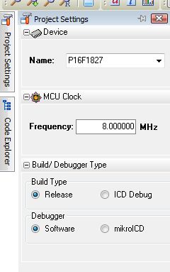

von Stefan (Gast)
Also der Pic 16F1827 ist vorhanden.
Schau in deinen Compiler nach von deinem Board.
Siehe Anhang.
von Thomas M. (xt-fahrer)
Ja, in der Entwicklungsumgebung, aber nicht im mikroProg. Und nur mit
diesem kann ich meine vom Assembler erzeugten HEX-Dateien auf den
Controller bringen
