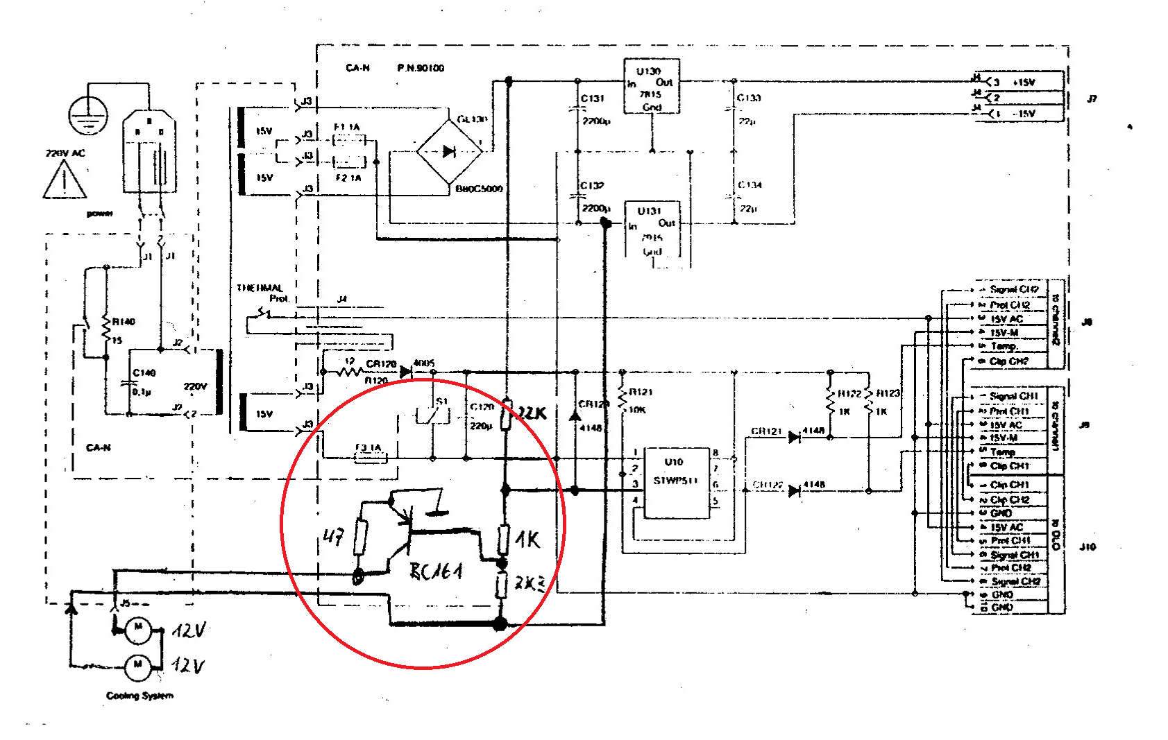

Ich hab da ein Problem mit der Netzteilplatine einer ZECK Audio Endstufe
(1200 watt :-)).
Eigentlich hatte ich nur den Auftrag die Lüfter auszutauschen, da sie
nicht mehr funktionierten. Gesagt getan aber bei genauerem hinsehen
schien die Ursache doch etwas tiefer zu liegen, nämlich in der Lüfter
Ansteuerung.
Der in der Schaltung mit 47 bezeichnete Wiederstand, der beim BC161
zwischen Emitter und Collector hängt, war munter am abschmoren.
Ich habe den Bereich in der Schaltung rot markiert.
Habe nun erstmal vorsorglich den Transistor durch einen neuen ersetzt.
Jetzt meine Frage: Welchen Zweck hat der Wiederstand an dieser Stelle?
Kann mir jemand diese Lüfterschaltung vielleicht etwas genauer erklären?
Muss ich beim ersetzen des Wiederstandes auf den Watt Wert achten?
Ich hab nämlich grade nur 5 watt und 1/2 watt hier rumliegen, und
orginal war 1 watt verbaut.
Könnte die Ursache eventuell noch wo ganz anders liegen?
schon mal allgemein vielen dank für euer Engagement und Interesse.
Vorwiderstand für den Lüfter, der läuft damit gedrosselt. Wenn der
Transistor einschaltet, läuft der Lüfter "volle Pulle".
OP #2258425
sooo
Hab den 5 Watt reingelötet, alles wieder zusammengebaut und die Lüfter
tun nun auch wieder. Hab mal 5 min laufen gelassen und dannach die
Temperatur des Wiederstandes erfühlt. Er hat sich schon deutlich
erwärmt.
Nicht so daß man sich verbrennt, aber geschätzte 40 - 50°.
Ist das vertretbar in dieser Schaltung oder fackelt das eher nach ner
Stunde wieder ab?
Eine zusätzliche Freilauf Diode klingt super.
Wo käme die hin?
Zwischen Collector und Wiederstand oder zwischen Emitter und wiederstand
oder wo ganz anders?
Wie sollte sie in etwa dimensioniert sein?
Da nimmt man dann eine ganz normale Diode - keine Zehner oder so,
richtig?
Die Lüfter sind in Reihe geschaltet und haben jeweils 0,25 A auf 12v.
vielen Dank
p.s.: Lüfter direkt an die 15 V zu hängen ist mir etwas zu laut. Wenn es
schon ne Temp ansteuerung gibt, dann sollte man sie auch nutzen meine
ich.
Gast #2258524
Der Widerstand wird schon handwarm, schließlich setzt er ja ca. 3 Watt
in Wärme um. Der Originalwiderstand war mit 1 Watt Belastbarkeit zu
klein.
