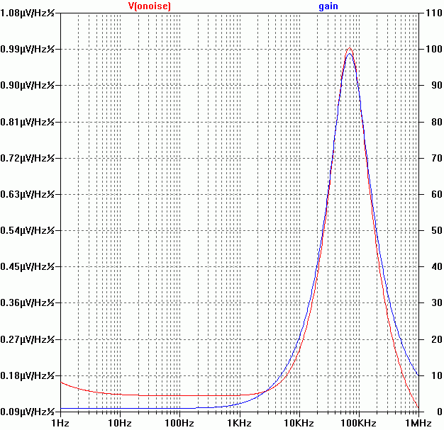

Ich hätte da doch noch eine Frage undzwar, ist es in LTSpice eigtl.
möglich mehrere Simulationen gleichzeitig in einem Fenster darzustellen?
Ich möchte gerne die Noise Gain, sowie die Open-Loop Gain in einem
Fenster darstellen.
Beste Grüße

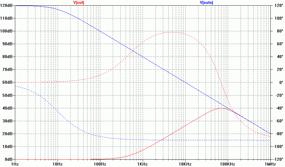

Ich habe zweimal fast die gleiche Schaltung im Schaltplan.
Der Trick ist in der zweiten Schaltung am Widerstand Rsh1.
Statt 0.25G steht da
0.25G ac=1m
Das bedeutet, dass für die Berechnung des DC-Arbeitspunkt die 0.25G
genommen werden, aber für die eigentlich AC Analyse 1mOhm. Dadurch ist
Rfeedback/1mOhm gleich 1Giga, also deutlich mehr als die
Leerlaufverstärkung. Damit arbeitet der Opamp ohne Gegenkopplung
(Leerlaufverstärkung).

Es gibt zwei Möglichkeiten mehrere Schaltungen parallel zu simulieren.
1.
Schaltung mehrfach auf den Schaltplan setzen. Dabei muss man aufpassen,
dass man in jeder Schaltung unterschiedliche Netznamen hat.
2.
Man kann einzelne oder mehrere Bauteilwerte mit .step variieren.
Da braucht man die Schaltung nur einmal. Siehe Beispiel.
.param RSHUNT=0.25G
.step param RSHUNT list 0.25G 1m
