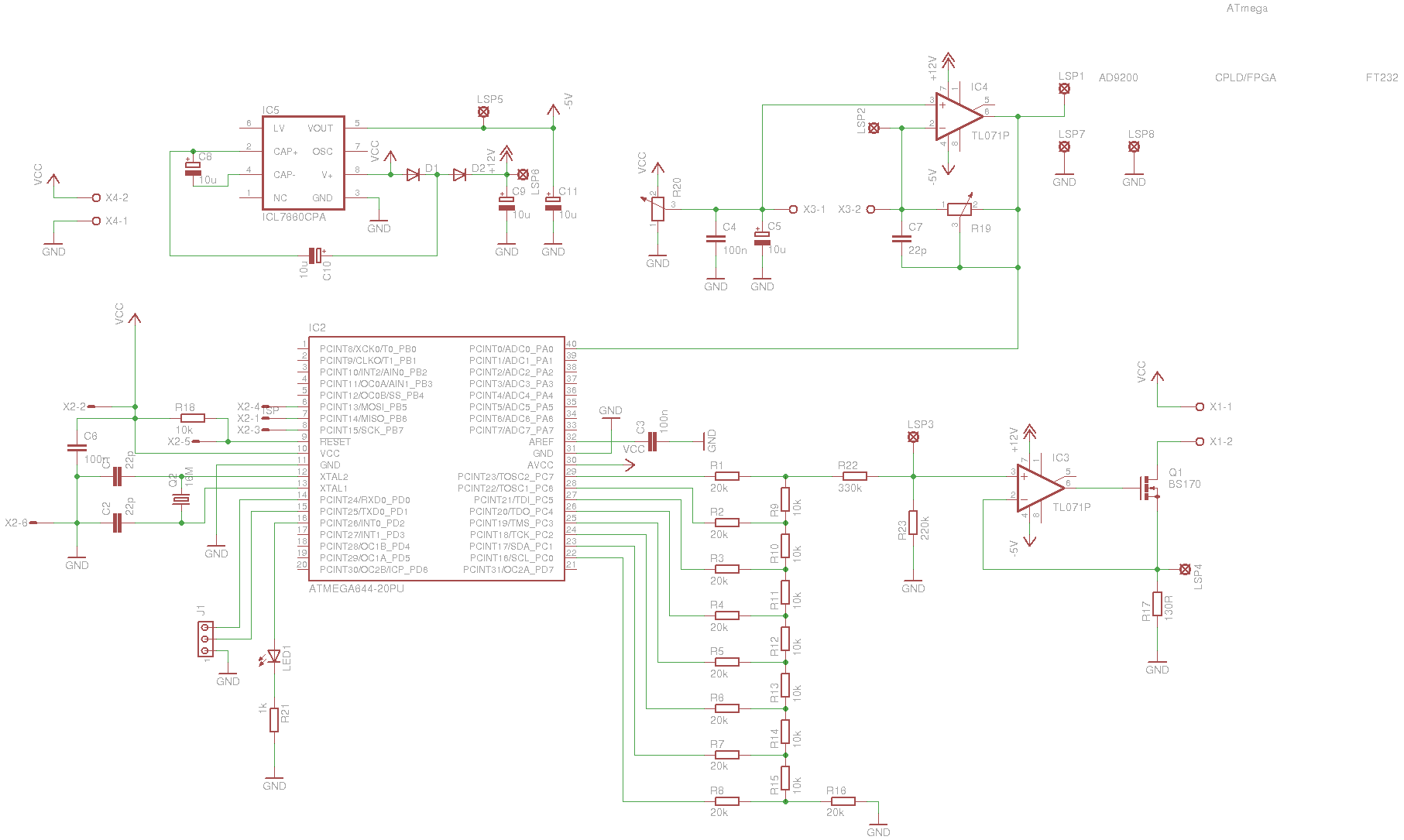

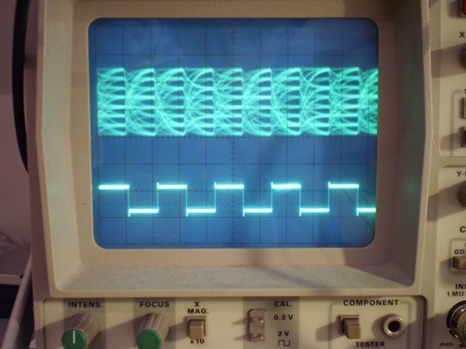

Hallo Leute, ich bin gerade dabei eine digitale Übertragungsstrecke mittels Laser aufzubauen. Mein Ziel sind Übertragungsraten >1MBit/s. Dafür habe ich mir mal eine kleine Übertragungsstrecke aufgebaut und das funktioniert auch wunderbar. Im Anhang ist ein Augendiagramm des Empfängers bei ca. 500kBaud und 8 Stufiger Übertragung, also 1,5MBit/s. Den Laser habe ich dafür mit einer steuerbaren Konstantstromquelle betrieben, was auch sehr gut funktioniert, jedoch ist die Leistungsregelung das erstrebenswetere Ziel. Dafür habe ich mir diese PDF reingezogen: http://www.ichaus.de/upload/pdf/Photonik_H5_203_Grundlagen_Laserdiodenanst.pdf Da steht auf Seite zwei, unten links: > Die für die APC benötigte Messgröße proportional zur optischen > Ausgangsleistung liefert im allgemeinen eine im Laserdiodengehäuse > integrierte Monitordiode (MD). [...] Die eingebaute Monitordiode > macht die externe Leistungsmessung nicht überflüssig: Durch > Exemplarstreuungen kann der Monitordiodenstrom bei gleicher > Ausgangsleistung um den Faktor 10 variieren. So, meine Frage nun: Nach was regelt man denn nun so eine Diode? Also die eigentliche Regelung erfolgt ja wohl nach dem Monitordiodenstrom, aber wie legt man dann den maximal zulässigen Strom fest? Muss ich dann jede Diode vorher vermessen, was da maximal an Monitordiodenstrom raus kommen darf, damit ich die Eingangsleistung nicht überschreite? Und dann noch eine Frage: Gibt es für mehrstufige Übertragung Treiber ICs? Ich finde bei Farnell nur welche mit denen man gar nicht modulieren kann oder die nur binär können. Und wie sieht das mit passenden Empfängern aus? Gibts da was oder darf ich da selbst Hand anlegen (was ich vermutlich sowieso machen werde, da es sonst kein Spass macht :P)? Edit: PS: Da ich irgendwann einmal vorhabe die Übertragung über ein paar km hinzubekommen: Wenn einer ne Idee hat, wie man den Laser ausrichten kann darf er gerne Vorschläge machen.
@ Fabian S. (jacky2k) >auch wunderbar. Im Anhang ist ein Augendiagramm des Empfängers bei ca. >500kBaud und 8 Stufiger Übertragung, also 1,5MBit/s. Dein Augendiagramm ist unbrauchbar. Du triggerst falsch. >Den Laser habe ich dafür mit einer steuerbaren Konstantstromquelle >betrieben, was auch sehr gut funktioniert, Hatten wir das nicht vor einiger Zeit? Beitrag "Re: Emitterschaltung als Laserdiodentreiber" Wie sieht deine Schaltung aus? >So, meine Frage nun: Nach was regelt man denn nun so eine Diode? Also >die eigentliche Regelung erfolgt ja wohl nach dem Monitordiodenstrom, Ja. >aber wie legt man dann den maximal zulässigen Strom fest? Nach Datenblatt. So eine Laserübertragung ist ja im allgemeinen gleichspannungsfrei moduliert. Damit misst man mit der Monitordiode die mittlere Leistung (Tiefpass) und regelt auf 1/2 der Maximalleistung. > Muss ich dann >jede Diode vorher vermessen, was da maximal an Monitordiodenstrom raus >kommen darf, damit ich die Eingangsleistung nicht überschreite? Ja. >Und dann noch eine Frage: Gibt es für mehrstufige Übertragung Treiber >ICs? Ist eher unüblich. > Ich finde bei Farnell nur welche mit denen man gar nicht modulieren >kann oder die nur binär können. Reicht doch für 1Mbit/s. Da würde ich nicht mit PAM anfangen. Darüber kannst du dir ab 10 Gbit/s Gedanken machen ;-) >Und wie sieht das mit passenden Empfängern aus? Gibts da was Sicher. > oder darf >ich da selbst Hand anlegen (was ich vermutlich sowieso machen werde, da >es sonst kein Spass macht :P)? Jedem das Seine ;-) >Edit: PS: Da ich irgendwann einmal vorhabe die Übertragung über ein paar >km hinzubekommen: Wenn einer ne Idee hat, wie man den Laser ausrichten >kann darf er gerne Vorschläge machen. Gibt es im Netz, derartige Sachen sind nicht so neu. MfG Falk
Hallo, danke erstmal für die Infos. Erstmal die Frage: Woran siehst du worauf ich trigger??? Der Trigger steht auf Kanal 2, dem unteren, also dem Takt und da das der Sendetakt ist, trigger ich meiner Meinung nach genau richtig. Edit: Gut, das ist nicht der Sendetakt, sondern der halbe Sendetakt aber das ist ja relativ egal (in der Sendefunktion wird ein Pin des µC getoggelt) Dann sagst du einerseits, dass ich den Strom ausm Datenblatt holen soll und dann sagst du ich soll jede Diode einzeln vermessen, was denn nun?

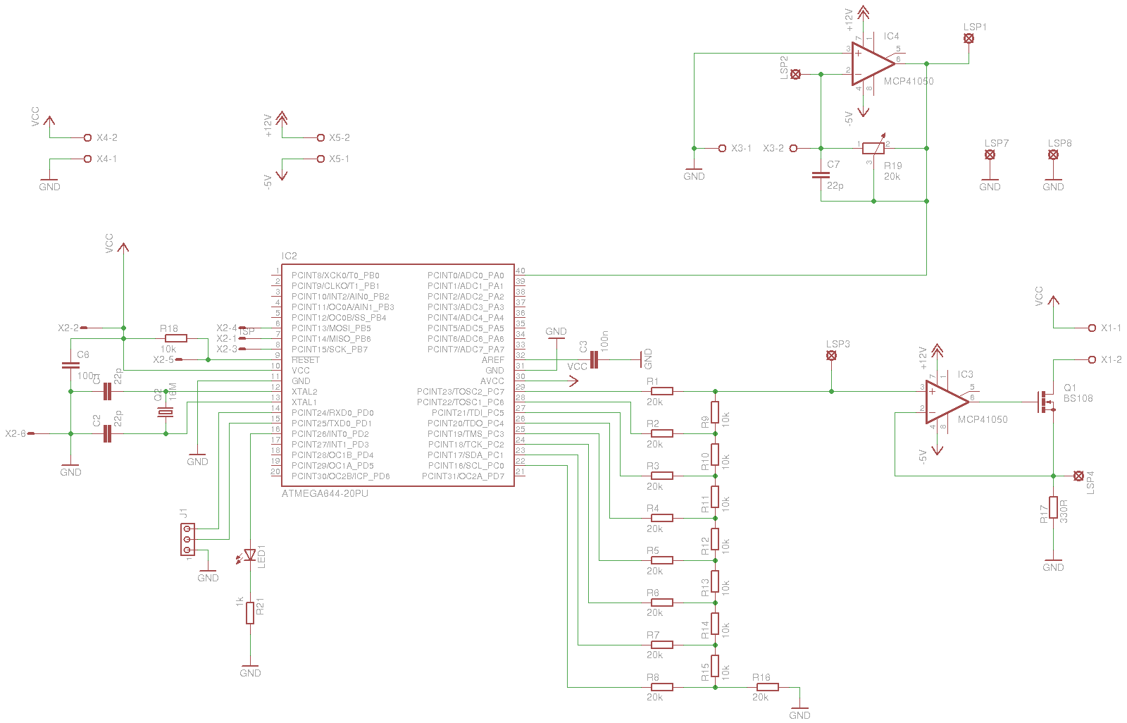

Bild vergessen... Und die OPs sind kein TL071 sondern MCP41050. Und die Versorgung über den ICL7660 ist auch Mist, das habe ich durch nen Labornetzteil ersetzt, vorerst. Also da müssen später Linearregler rein.
@ Fabian S. (jacky2k) >Erstmal die Frage: Woran siehst du worauf ich trigger??? Seh ich nicht, aber das Augendiagramm ist keins, weil es kein Auge gibt ;-) >Edit: Gut, das ist nicht der Sendetakt, sondern der halbe Sendetakt aber >das ist ja relativ egal Nö. Mach es mal richtig. >Dann sagst du einerseits, dass ich den Strom ausm Datenblatt holen soll Ja, für die Laserdiode. >und dann sagst du ich soll jede Diode einzeln vermessen, was denn nun? Die Monitordiode. > IRTransceiver.sch.png Hmm, sehr ambbitioniert. Mit einem so hochohmigen R2R-DAC 1Mbit/s zu schaffen. Dazu noch mit einem nicht sonderlich schnellen TL071 als Konstantstromquelle als Stromregler. Kann ich nicht ganz glauben, dass das WIRKLICH 2us/DIV sein sollen und funktionieren soll. Wo misst du denn das Signal? Mit einem optischen Empfänger oder am DAC? Letzteres ist nicht wirklich aussagekräftig. MfG Falk
Also das Augendiagramm ist wunderbar. Das sind 7 Augen über einander (Ich sende 8 stufig!!!). Das ist auch wie gesagt kein TL071, sondern ein MCP41050. Das Netzwerk funktioniert relativ gut, ich habe jedoch die 330k überbrücken müssen, da dort zu starkes Tiefpassverhalten war ;) Die 220k sind momentan draußen und den 130R habe ich durch einen 330R ersetzt. Das Signal auf dem Scope ligt an LSP1 an, also hinter dem Strom-Spannungswandler des Pin-Diode, die an X3 angeschlossen wird.
Hier nochmal der Schaltplan mit dem das Auge aufgenommen wurde.

> das funktioniert auch wunderbar. Im Anhang ist ein Augendiagramm Welches Augendiagramm ? Da funktioniert eher nichts. > Nach was regelt man denn nun so eine Diode? Sie ist normalerweise für den Datenstrom nicht schnell genug, obwohl normal ja eher 100 MHz sind als 1MHz. Man regelt mit ihr also nur den Durchschnittsdauerstrom der sich durch Temperatureffekte etc. eher langsam ändert. Du hast schon gelesen, daß sie nicht kalibriert ist, also zur Erfassung der Laserleistung ungeeignet ist. Man kann mit ihr aber den Eintritt das Laserns erkennen, also Laserdiodenstrom langsam erhöhen, ab einer bestimmten Stelle steigt die Lichtleistung immens an, und danach steigt die dramatisch weiter (Achtung: Zerstörungsgefahr, sogar wenn man es einfach dabei belässt denn die Lichtleistung kann nun bei gleichem Strom durch Temperhöhung steigen, meist sinkt sie aber) Man kann die Diode also verwenden, um den Punkt zu erkennen, ab dem die Laserdiode lasert, und sie so steuern, daß sie in den "Bit 0" Pausen eben gerade nicht lasert, und dann mit kurzen Pulsen in den Bereich treiben, mit dem sie lasert. Diese kurzen Impulse kann man ungeregelt per Kondensatorkopplung auf die Diode geben, wenn man sich halbwegs geschickt anstellt. > Muss ich dann > jede Diode vorher vermessen, was da maximal an Monitordiodenstrom raus > kommen darf, damit ich die Eingangsleistung nicht überschreite? Ja.
Was habtn ihr alle fürn Problem mit meinem Augendiagram? Das ist genau so wie ich das gelernt habe, genau wie ich es erwartetn würde bei einer 8-stufigen Übertragung. >> Nach was regelt man denn nun so eine Diode? > Sie ist normalerweise für den Datenstrom nicht schnell genug, > obwohl normal ja eher 100 MHz sind als 1MHz. Die Laserdiode ist für den Datenstrom nicht schnell genug? Das will ich wohl nicht hoffen, weil dann funktioniert das alles nicht :D Ich nehme mal an du meinst die Pindiode im Laser ist nicht schnell genug für den Datenstrom? Und du sprichst da jetzt ja nochmal ne ganz andere Methode an, um die Daten auf den Laser zu bringen. Hab ich das richtig verstanden, dass man den Laser mit Konstantstrom betreibt um zusätzlich mit einem C die Daten "einkoppelt"?
@ Fabian S. (jacky2k) >Also das Augendiagramm ist wunderbar. Das sind 7 Augen über einander >(Ich sende 8 stufig!!!). Aha. >Das ist auch wie gesagt kein TL071, sondern ein MCP41050. Ein digitales Potentiometer? Eher nicht. >Das Netzwerk funktioniert relativ gut, ich habe jedoch die 330k >überbrücken müssen, da dort zu starkes Tiefpassverhalten war ;) Die 220k >sind momentan draußen und den 130R habe ich durch einen 330R ersetzt. Sehr sinnvoll, sowas hinterher zu sagen. >Das Signal auf dem Scope ligt an LSP1 an, also hinter dem >Strom-Spannungswandler des Pin-Diode, die an X3 angeschlossen wird. Und das Signal willst du dann per ADC im AVR zurücklesen? ;-)

Ups, das ist ein LME49710 :D Hatte falsch geschaut ;) Ähh ne, ich will das Signal nicht mitm Atmega zurück gewinnen, das hängt da nur so dran. >>Also das Augendiagramm ist wunderbar. Das sind 7 Augen über einander >>(Ich sende 8 stufig!!!). > Aha. Hasts jetzt verstanden?
@MaWin (Gast) >> Hab ich das richtig verstanden, dass man den Laser mit >> Konstantstrom betreibt um zusätzlich mit einem C die Daten >> "einkoppelt"? Nö. >So macht man das wenn es schnell gehen soll, >denn die Spannung an der Laserdiode von 0 >bis auf Betriebsspannung hochzufahren kostet >auf Grund der Kapazitäten zu viel Strom, bei >dem auch noch unklar ist welcher Stromanteil >nur ins Laden der Kapazitäten ging und welcher >bereits zum lasern führt. Nö. Eine Laserdiode MUSS man immer am laufen halten, denn der Lasereffekt braucht eine gehörige Zeit zum Anschwingen, je nach Typ einige hundert Nanosekunden. Darum muss IMMER mindestens der Schwellenstrom fließen, damit sie IMMER lasert. Dazu addiert man den Modulationsstrom, was man durh einfach Parallelschaltung von Stromquellen erreicht. Netter Nebeneffekt ist, dass die Spannung an der Laserdiode praktisch konstant ist und kaum was umgeladen werden muss, ergo, man kann schnell modulieren. Das Grundprinzip hab ich in meinem oben verlinkten Beitrag dargestellt. http://www.mikrocontroller.net/topic/goto_post/2217701 MFG Falk
@ Fabian S. (jacky2k) >>>Also das Augendiagramm ist wunderbar. Das sind 7 Augen über einander >>>(Ich sende 8 stufig!!!). >> Aha. >Hasts jetzt verstanden? Ja. Sieht für den Anfang brauchbar aus. MfG Falk
