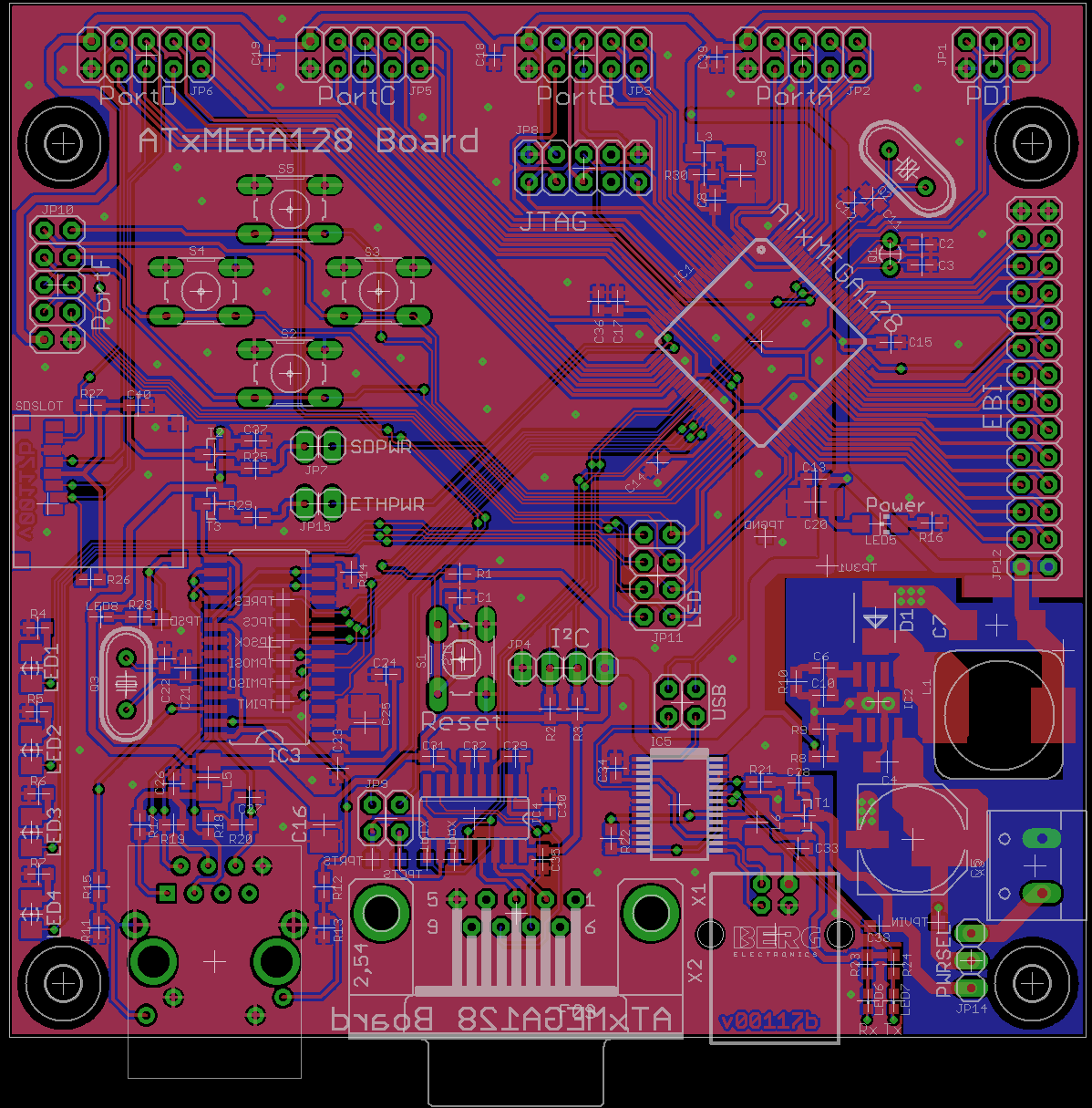

nach dem ATxMegaBoard 2 kommt nun die Version 3, da es immer noch viele
Interessenten gab.
Ich hab den Schaltplan, das Layout und die Teileliste angehangen.
Wenn ihr noch Änderungswünsche habt, kann ich die auch gern einfließen
lassen.
Die Platinen kommen diesmal wieder mit blauem Lötstopp ... könnte mir
diesmal aber auch Rot vorstellen.
Der Preis für eine Platine liegt wieder bei 8 Euro (wenn viele
Bestellungen zusammen kommen, dann könnte ich die auch für 6 Euro /
Stück anbieten)
Und der Bausatz wäre wieder für 55 Euro zu haben.
Einen komplett Aufbau könnte ich auch anbieten.
Bei Interesse PN an mich oder an: timhot@gmx.de
Gruß Tim

von Tim H. (hotty) Benutzerseite
für die Version 3 gibt es eigentlich keine großen Änderungen.
- Die Schraublöcher sind nur etwas besser platziert.
- Die Platine ist etwas größer (96x100mm statt 90x100mm),
- Ethernet lässt sich per FET Software mäßig abschalten (gerade für
Akku-Betriebene Schaltungen gut, da Ethernet recht viel Saft braucht)
- Und das Layout wurde noch etwas optimiert, z.B. die Analog Entkopplung
am Xmega
Ich hab die neue Version vor allem deswegen aufgesetzt, da immer mal
wieder die eine oder andere Anfrage per Mail kam, dass jemand ein Board
haben möchte. Und von der Version 2 sind alle Platinen weg.
Wenn jemand, wie gesagt, noch Vorschläge für die Version 3 hat, dann
kann ich die gerne einbauen, sofern sie Sinn machen. Ich hab eigentlich
auf meinem Board recht wenig Hardware so schon untergebracht, damit
jeder das Board für seine Zwecke anpassen kann. Nicht wie bei dem Board
von Michael G., auf dem Board find ich z.b. die RGB Led relativ
überflüssig...
Gruß Tim

von Alex H. (hoal) Benutzerseite
Die Masseseite von C34 am FT232RL ist ziemlich ungünstig angebunden.
(Ist mir nur gerade ins Auge gefallen. Ich habe mir das Layout nicht
detailliert angesehen.)
Hallo Alex,
ja das guck ich mir an.
Danke!
Gruß Tim

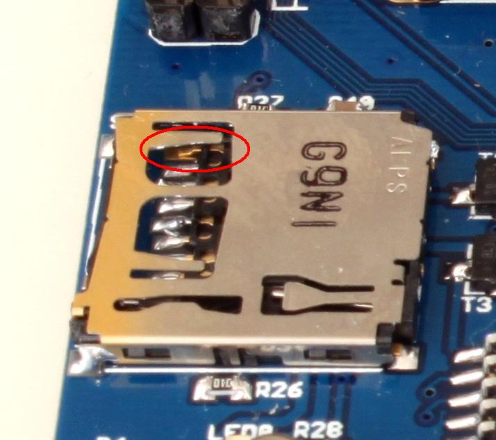

von Daniel K. (epyx)

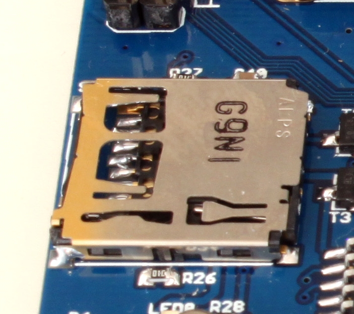

Cool freu mich schon auf das Board. Hätte nur noch ne Frage bzgl. des
SD-Karten-Halters.
Kann man den ohne Weiteres bestücken oder muss der per Reflow drauf
gepackt werden ?
Grüße,
Daniel
Hallo Daniel,
den kann man auch per Hand löten.
Dazu kann man mit dem Lötkolben einfach durch die aussparung auf dem
Halter gehen.
Gruß Tim

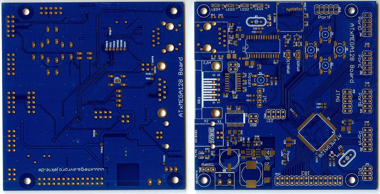

die Boards sind jetzt endlich da.
Im Anhang ein Scan (bitte nicht wegen den 1MB größe meckern. Ich wollte
dass man auf dem Bild möglichst viel erkennt)
Gruß Tim
Also Platine sieht gut aus, hast du Sie denn auch schon verschickt ;) ?
Will nicht nerven oder so, aber dachte du wolltest bei Versand ne Mail
an alle Besteller schicken.
Morgen Tim,
hättest du eventuell ein Photo mit microSD-Karte, bin mir unsicher ob
die weite genug drin ist.
Grüße
Danielu
Hallo Daniel,
ich hab ja Bilder auf der Website hochgeladen... ich hab dir mal den
Ausschnitt mit der SD Karte ausgeschnitten. Ist wie gesagt etwas Tricky
zu löten :)
Gruß Tim
Na gelötet ist ja schon alles. Mir ging es ja darum, wie weit die weit
die Karte reingeht. Die Bilder auf der Webseite kenne ich ja.
Achso...
Ja die Karte versinkt relativ tief im Slot. Aber das ist ja
Push-to-Eject also dann einfach wieder drücken und sie kommt dann ein
Stück raus. Beim einstecken klickt es auch wenn sie ganz drin ist.
von Michael H. (michael_h45)
> zu löten :)
Ist der oberste Pin deswegen nicht verlötet? Oder ist der unbelegt?
Hallo Michael,
ja der der ist unbenutzt, deswegen nicht verlötetet.
Gruß Tim
