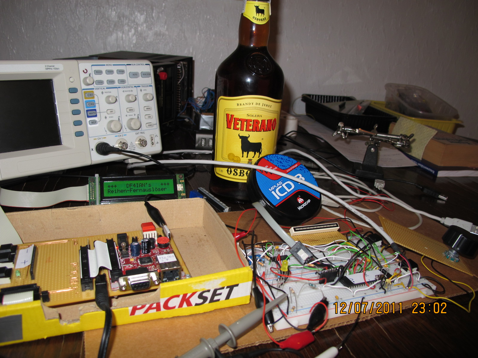

ich bin geade an Spruts usb4all-Projekt. Der 18F4550 (anstatt 18F2550)
geht, soweit ich es ersehen kann, einwandfrei. Auch die Kommunikation
mit dem PIC per USB funzt - aber nur ein einziges mal. Resete ich ihn,
geht's wieder - einmalig. Hab hier (ein spanisches) Win7, nach einigem
googlen fand ich heraus, daß das wohl im Zusammenhang mit dem
Datenverkehr stehen muß und nicht mit der eigentlichen Anwendung.
Jedenfalls liefert spruts Brenner als auch PICDEM USB in manchen
Konstellationen den gleichen Fehler. Im MCHP Forum fand ich:
USB WRITE FAILED
FAILED WITH ERROR 997:  OVERLAPPED I/O OPERATION IS IN PROGRESS
Was wollen uns diese Worte sagen?
Ich wollte das WIN7 in den XP-Mode zurücksetzen, offensichtlich geht das
mit der Home Premium Version aber nicht. Premium. :-(
Irgendeine Idee, was man machen könnte?
Gast #2262370
> Kannst nachher in der Hotelbar einen auf mein Wohl trinken.
Geh lieber auf der Rambla in eine Einheimischen-Bar, die Spanier haben
ganz wunderbaren Weinbrand. Im richtigen Lokal gar nicht teuer (seit
gestern aus dem Urlaub zurück, habe dort in Nordost-Spanien einen
sauguten Veterano für 1.80 bekommen - gut eingeschenkt)
