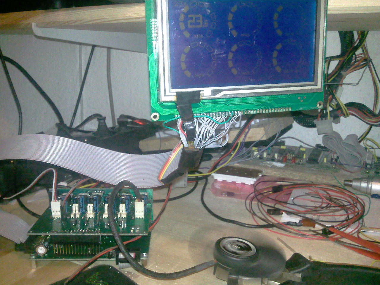

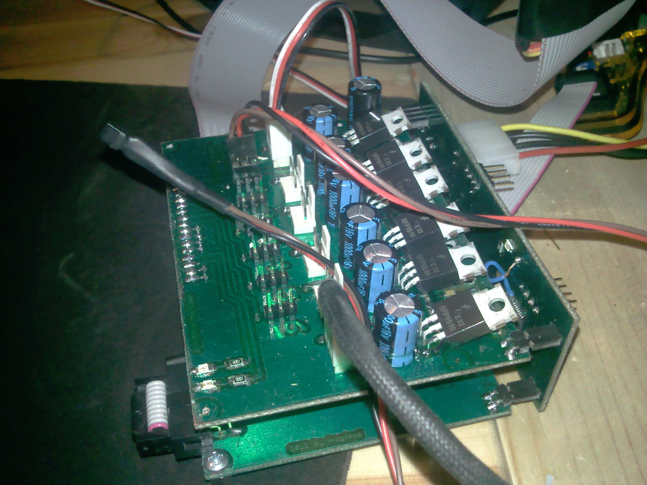

Gast #2265324
Hab sowas grad in der mache,
Touch GLCD, 6 Regelkanäle mit PWM2Spannung, Drehzahlüberwachung, USB,
etc., etc., das ganze mit einem Mega128 und als Sensoren kommen DS18S20
zum Einsatz.
Ist bereits das zweite derartige Teil, das erste ist in meinem Rechner
verbaut, neu dazu kommt jetzt noch die Drehzahlüberwachung, ein
Piezo-Buzzer und der FT232 für USB.
Bin im Moment am schreiben einer Routine, die die Minimale
Anlaufdrehzahl der Lüfter je Kanal ermittelt, das soll zwar leise sein,
die Lüfter aber trotzdem garantiert anlaufen, egal ob 230er oder 120er
Lüfter.
