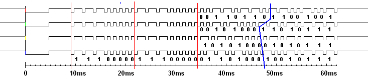

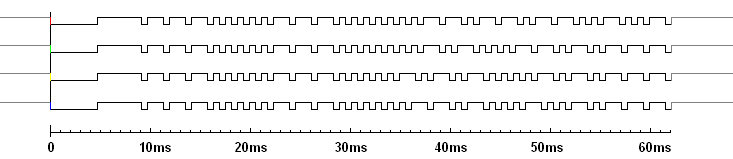

ich habe einen 4 IR Codes einer Fernbedienung aufgenommen (Rot Grün Gelb
Blau) Tasten im Videotext.
Fernseher "SAMSUNG" LCD TV.
Telegrammlänge 62ms
Start Low 4,6ms
dann High 4,4ms
High: lange (1,6ms) und kurze (0,6ms) Pausen
Low : alle 0,6ms
Ich würde das gern mit einem Atmega168 auswerten, für einen Tip zum
passenden Codeschnipsel (in C) wäre ich dankbar.
Dennis

von Ralli (Gast)
Entweder lässt sich eine Code-Beschreibung im Netz finden
(vor einigen Jahren wurden Suchmaschinen erfunden), oder
es ist ganz was Neues - dann freuen sich die Leute, die
Code-Beschreibungen ins Netz stellen, über eine Liste der
Codes.
Start Low 4,6ms dann High 4,4ms ... Synchronisierung.
Low : alle 0,6ms .................. Bit-Abgrenzung
High: (1,6ms) / (0,6ms) ........... Bit-Wert (1 oder 0)
Dazu könnte man annehmen, dass noch eine Fehlererkennung
mit dabei ist, weil (in den Beispielen) High-lang und
High-kurz immer mit gleicher Anzahl auftreten.
Was für ein Code-Schnipsel soll denn jetzt kommen?
Wie man den Timer programmiert?
Wie man den IRQ auf negative Flanke programmiert?
Oder wie man IR-Code-rein und
Erkanntes-Kommando-zur-Anzeige bringt?

von Frank M. (ukw) (Moderator) Benutzerseite
> Telegrammlänge 62ms
> Start Low 4,6ms
> dann High 4,4ms
> Low : alle 0,6ms
Ist das SAMSUNG32-Protokoll - so habe ich das jedenfalls im IRMP
genannt. Das heisst: IRMP versteht es ;-)
Siehe auch:
  http://www.mikrocontroller.net/articles/IRMP#Die_IR-Protokolle_im_Detail
IRMP passt da wie die Faust aufs Auge. Du kannst ja alle anderen
Protokolle in irmpconfig.h deaktivieren, damit der Code auch schön klein
wird.
Gruß,
Frank
von Dennis (Gast)
Hey Frank,
danke für die Rückmeldung, das beruhigt auf jeden Fall. Bevor ich mich
entscheide wie ich das löse gibt es allerdings noch ein paar Rückfragen
zur Datenstruktur, ich würde mich sehr über Antworten dazu freuen.
Es ist aufgefallen dass sich die 16 Adressbits aus 2 sich wiederholenden
8Bit Folgen zusammenzusetzen scheinen.
Frame     1 Start-Bit +
          16 Daten(1)-Bits +
          1 Sync-Bit +
          20 Daten(2)-Bits +
          1 Stop-Bit
Daten(1)  16 Adress-Bits
Daten(2)   4 ID-Bits +
           8 Kommando-Bits +
           8 invertierte Kommando-Bits
Da ist die Frage ob es nun 8 Bit Adresse ist, oder 16. Die Frage ist
aber zweitrangig.
Das Datenpaket scheint "nur" 32 Bits zu enthalten und nicht 36, also die
ID und das mittlere Sync scheint zu "fehlen"
Die 8 Kommando Bits und deren Invertierung scheint da zu sein.
Meine Fragen:
Gibts Infos von Samsung für Taste<->Kommando und zweitrangig
Adresse<->Gerät!?
Was hat das mit den ID Bits auf sich, wofür sind die angedacht und warum
könnten sie hier fehlen?
Ist die Zuordnung 1-0 so richitg zu den zeiten gewählt? Das Signal wurde
mit einem TSOP Empfänger aufgenommen (open Collector). Es ist
Standardmässig High und wird bei Empfang Low und dann High...
Hast du eine Idee woran das mit dem geänderten Timing liegen könnte?
Zum IRMP,
wird mit Flankenerkennung und Signalzeitmessung gearbeitet (Interupts
bei fallender und steigender Flanke? - Timer) Ich würde das Signal gern
einfach nur pollen.
Arbeitet IRMP mit Signalzeiten oder werden in einem festen Raster nur
Einsen und Nullen in ein Array geschrieben je nach Portpinzustand und
das Signal danach interpretiert?
Ich würde mich über eine kurze Rückmeldung sehr freuen.
Gruß,
Dennis
Hallo Dennis,
Kann durchaus sein, es gibt einige Hersteller, die die Adresse oder das
Kommand 2mal verpacken.
> Frame     1 Start-Bit +
>           16 Daten(1)-Bits +
>           1 Sync-Bit +
>           20 Daten(2)-Bits +
>           1 Stop-Bit
Du bist im falschen Film :-)
Ich meinte nicht das SAMSUNG-Protokoll, sondern das
SAMSUNG*32*-Protokoll. Da gibt es nur 32 Bits und kein Sync-Bit. Du
musst im Link zu den Protokoll-Details ein wenig runterscrollen, dann
kommt in der Tabelle das SAMSUNG32-Protokoll.
> Meine Fragen:
> Adresse<->Gerät!?
Nicht, dass ich wüsste. Du musst alle mal mit IRMP durchspielen, also:
a) Taste auf FB drücken
b) von IRMP Adresse/Kommando auf UART oder LCD ausgeben lassen.
Siehe oben, bitte nicht SAMSUNG mit SAMSUNG32 verwechseln.
Sieht gut aus.
Die FBs haben Abweichungen von bis zu 40%. IRMP arbeitet mit
entsprechenden Toleranzen und erkennt auch stark abweichende Timings.
> Zum IRMP,
> einfach nur pollen.
IRMP pollt - idealerweise mit 15kHz. Für SAMSUNG32 reicht auch 10kHz.
Das Signal wird on-the-fly interpretiert. IRMP erkennt anhand der
Startbits das Protokoll, schaltet die Timing-Tabellen dann auf das
Protokoll um und erkennt den Rest, während das Signal reinkommt.
Das steht aber ziemlich zu Anfang des IRMP-Artikels, Du musst ihn auch
mal lesen ;-)
Kein Problem.
