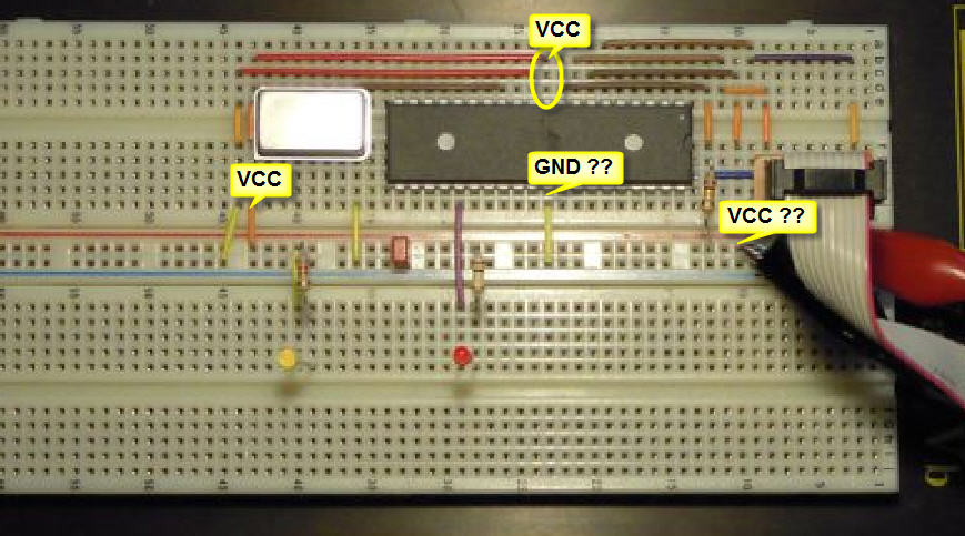

Vor Jahren hatte ich mit den AVR-uC einiges gemacht. Für ein kleines
Projekt versuche ich mich gerade wieder einzufinden und irgendwie klappt
gar nichts mehr. Zum Einstieg wollte ich eine LED blinken lassen. Am
Atmega16 mit 16MHz getaktet habe ich an PC3 eine LED gegen GND
angeschlossen und den ISP-Programmer.

Der Sourcecode ließ sich fehlerfrei compilieren und übertragen. Auch das
verifizieren nach dem programmieren des Controllers hat geklappt. Dann
tut sich aber nichts mehr, die rote LED an PC3 bleibt die ganze Zeit
aus.
Folgendes habe ich schon überprüft bzw. ausprobiert:
* Rote LED verpolt? Nein, nicht verpolt.
* Vorwiderstand der roten LED defekt? Nein, nicht defekt.
* Vorwiderstand der roten LED zu groß dimensioniert? Nein, Tausch gegen
820Ohm-Widerstand brachte keine Änderung.
* Pullup-Widerstand am Reset-Eingang defekt? Nein, nicht defekt.
* Pin des Controllers defekt? LED auch an anderen Pins des Ports
erfolglos getestet.
* Verkabelung richtig? Verkabelung überprüft und keinen Fehler gefunden.
Den Controller habe ich neu gekauft und nur mit dem Programmer's Notepad
programmiert, also keine Veränderung an Fuse-Bits oder Ähnlichem. Ich
verstehe nicht, warum sich an der LED nichts tut. Habe ich einen Fehler
gemacht oder kann ich noch etwas anderes ausprobieren um den Fehler zu
finden? Hier noch mein Makefile (gekürzte Version!):

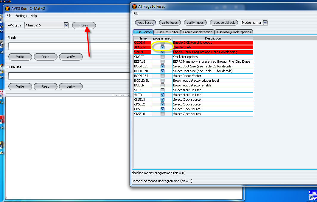

von holger (Gast)
JTAG Fuse abschalten.
von Dennis H. (c-logic) Benutzerseite
Ist vielleicht JTAG aktiviert beim Mega16 ?
von Martin e. C. (eduardo)
hast du ein anderes Port probiert? z.B Port A, oder B, in C ist JTAG
Fuse kann daran liegen.

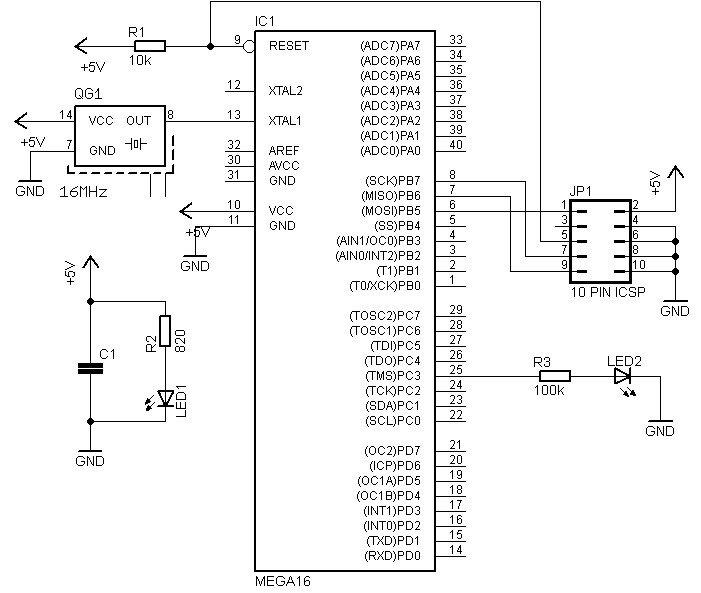

Wieso 100 kOhm als Vorwiderstand ? ist das nicht etwas heftig ? bleibt
dann noch genug Strom für die LED ?
Nimm mal 300 Ohm für knappe 10 mA bei 1,9 Volt LED.
Alex schrieb:
> Tausch gegen
Wenn da der Fehler wäre dann sollte mit 820 Ohm brennen
von Alex (Gast)
Hallo!
Bin wie gesagt total aus der Übung, darum vielen Dank für die schnelle
Hilfe! Habe mir hier (http://www.mikrocontroller.net/articles/AVR_Fuses)
das mit den Fuse-Bits noch mal angeschaut und mit dem online Burn-O-Mat
(http://avr8-burn-o-mat.aaabbb.de/avr8_burn_o_mat_avrdude_gui_online.html)
und Engbedded AVR Fuse (http://www.engbedded.com/fusecalc/)
herausgefunden das ich dem avrdude folgende Option mitgeben muss:
-U hfuse:w:0xD9:m
Stimmt das so?
Alex
von Tim (Gast)
bei 0,03mA kann da nichts leuchten...

von Karl H. (kbuchegg)
Alex schrieb:
> Hallo!
> -U hfuse:w:0xD9:m
> Stimmt das so?
LIes die momentanen Fuse BIts vom Prozessor aus, gib das in einen
Fuse-Calculator ein. Dort drehst du dann die JTAGEN Fuse um und lässt
dir vom Fuse-Calculator das neue Steuerbyte geben.
Aber solange du ausser Übung bist, lies um Himmels willen die Fuse vom
Prozessor aus!
Wenn irgendwie geht, nimm ein Tool, bei dem du nicht selber die Bytes
angeben musst, sondern eines das dir das alles abnimmt. Du setzt nur
noch die Häkchen. Aber auch dort: vorher auslesen!

AVCC sollte man aber auch noch beschalten. AGND fehlt im Schaltplan
ebenfalls, ist aber zumindest auf dem Hackbrett angeschlossen.
hast du dein Schaltung kontrolliert?? AVCC und AGND sollte man auch
anschliessen.
von josef (Gast)
Du sollst nich die LED gegen Masse betreiben, da in diesem Fall der
Strom vom hochohmigen pull-up begrenzt wird.
Anode der LED an +5V. An Kathode den Widerstand anschließen und den R
ans PORT legen. Dann fließt der Strom in den AVR hinein.

von Frank M. (ukw) (Moderator) Benutzerseite
Alex schrieb:
> #define F_CPU 16000000UL
Da Du bisher keine Fuses umgestellt hast, läuft der ATmega mit dem
internen Oszillator. Ich bezweifle, dass dieser mit 16MHz rennt, da
können Deine Sekunden im Programm ganz schön laaaaaaaang werden... ;-)
