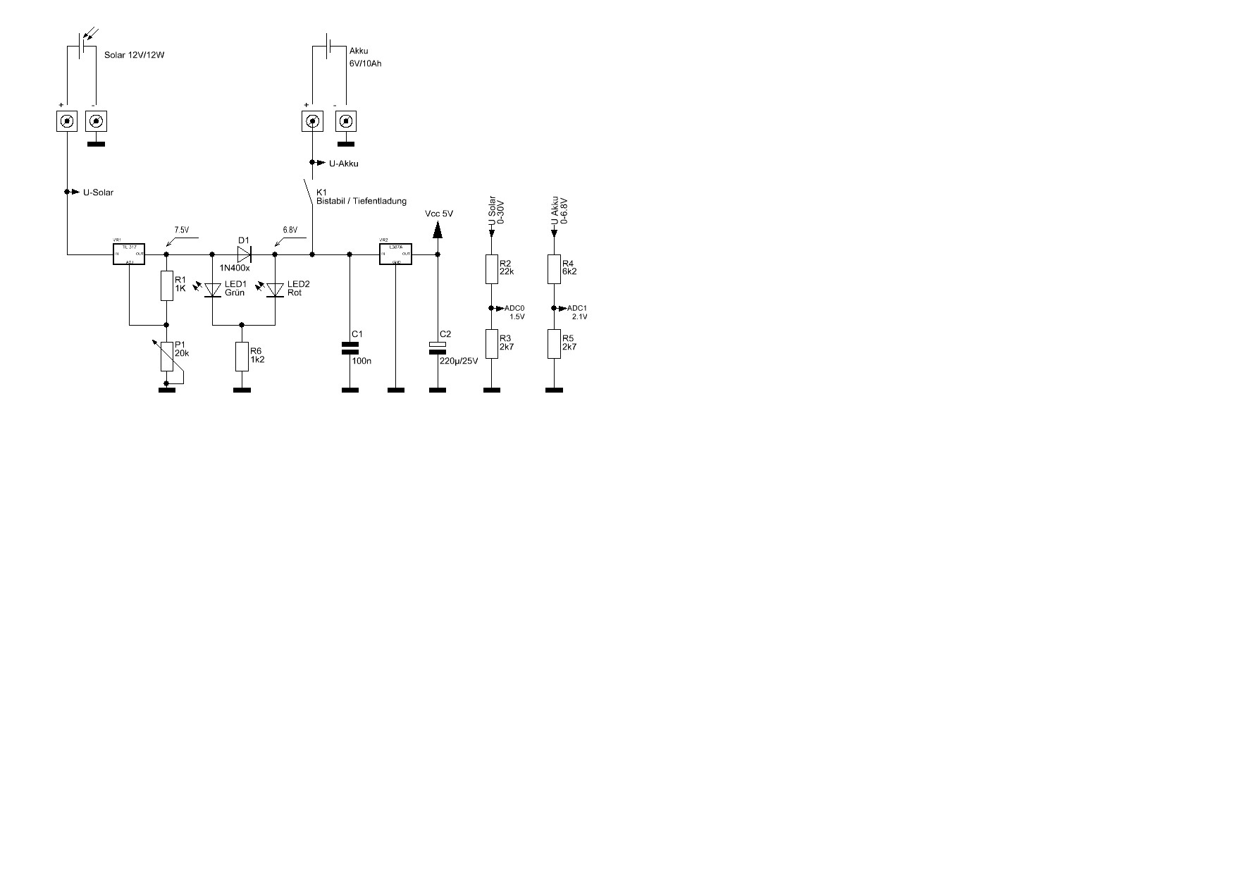

Mahlzeit,
Ich habe hier eine Schaltung geerbt die anscheinend arbeitet, nur kann
ich mir als Softie nicht erklären warum. Der Schaltplan im Anhang ist
durch „Reverse Engineering“ entstanden, durchgepiepst und aufgemalt. Es
geht um D1, LED1 und LED2. Wenn das Solarpanel genug Energie liefert
leuchtet LED1, LED2 ist aus. Verschwindet die Sonne (langsam) leuchten
LED1 und LED2. Wenn es dunkel ist leuchtet LED2.  Jetzt zur Frage:
warum leuchtet LED2 nicht wenn die Einspeisung durch das Solarpanel (es
ist hell) erfolgt.

Wenn die 7,5 V vom Solarpanel da sind, liegen die Kathoden auf dem minus
Flußspannung. Angenommen 1.5 V, also 6 V. Für die rechte led reichen die
6.8 V dann nicht.
Fällt die Solarspannung, geht damit dann das Kathodenpotential ebenso
runter und irgendwann leitet Diode 2.
Ist der Spannungsregler 12->7.5 linear?
Gast #2266021
An LED1 fällt ungefähr 1,5V ab, an R6 dann 6V.
Bei 6,8V nach D1 bleibt für LED2 nur 0,8V über das reicht nicht zum
leuchten.
Wenn die Spannung von 7,5V dann langsam runter geht, wird wohl der Akku
zugeschaltet. Dann reichts ne Zeitlang für beide und irgegendwann ist
LED1 dann aus und LED2 vom akku versorgt.

Mahlzeit,
danke für die Antworten. Salopp gesagt, die LEDs klauen sich gegenseitig
die Wurst vom Brot. Wer den größeren Happen bekommt leuchtet, der andere
hat Pause. Sollte es ausgeglichen sein leuchten beide.
