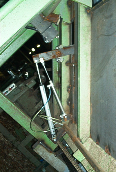

Nur so als Tip von nem Maschinenbauer.
Lass die drehenden Teile weg. Die bringen immer Probleme. Bei so Fällen
Verbauen wir Linearpotis. Ich mach dir morgen mal ein Foto.
Hi Harry
Kann mir nicht ganz vorstellen wie deine Version aussehen soll (?).
Die Waage hat 14cm Ausdehnung (im max.), wenn ich nun diese Stecke von
0-140mm kontinuierlich auslesen kann, würde dies für meinen Gebrauch
doch ausreichen.
Das eigentliche Ziel dieses Messstands ist neben der Hard- und Software
für die Diplomarbeit, dass sich verschiedene Motoren mit versch.
Luftschrauben und diversen Dämpfern ausmessen und optimieren lassen.
Ich denke für diesen Zweck reicht diese Genauigkeit aus.
Was meinst du ?
Gerne würde ich mich mehr mit dieser Materie befassen, doch leider steht
die Diplomarbeit im Vordergrund und darum möchte ich die
Kontruktionsdetails möglichst einfach halten da ich mit der
Hard-/Softwar schon eine nicht ganz einfache Aufgabe habe :)
Gruss
Dani
