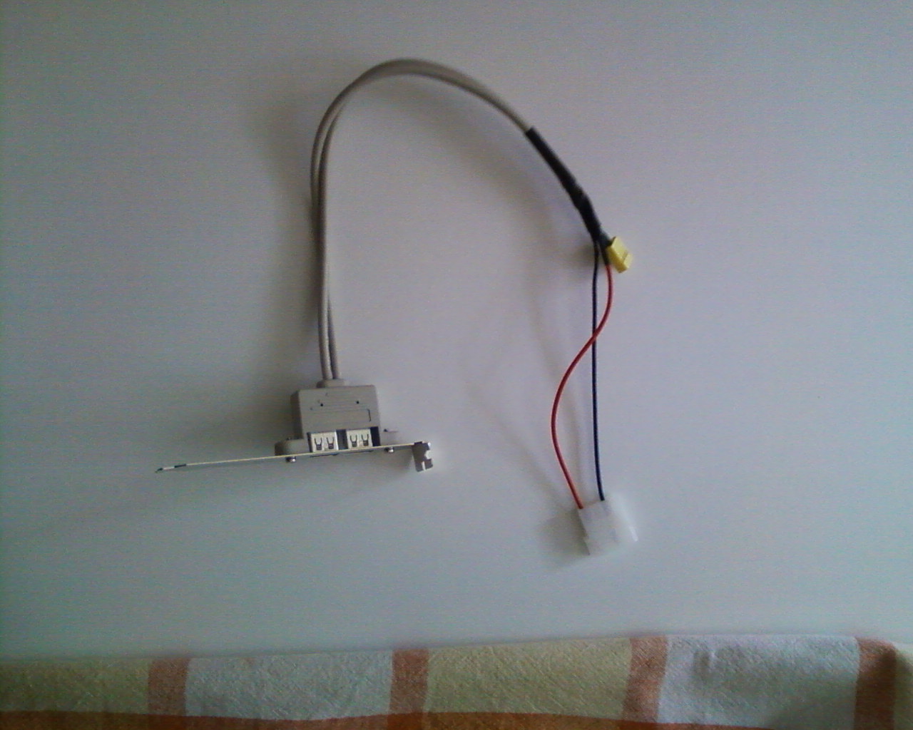

USB-Anschluss hat vier Drähte: 1. +5V; 2. Data+; 3. Data-; 4. GND.
So. Ich weiss, dass diese +5V Sp.-Versorgung nur 100mA Strom im
Normalfall liefert. Man kann auch 500mA haben. So weit so gut. Ich
möchte aber 5V direkt vom PC-Netzteil abzapfen. Dann hätte ich doch
locker 3A. Es ist egal wieviele Ampere in meinem Fall, aber auf jeden
Fall habe ich sicheren Strom. Von der USB Schnittstelle nehme ich
gemeinsamen GND, Data+, Data-. Vom PC-Netzteil roten Draht für 5V und
Masse. Beide Massen verbinde ich.
Würde meine USB, sage ich mal, Webkamera oder Festplatte funktionieren?
Ja, doch... Oder? Ich denke die würde permanent an sein und
funktionieren.
Was meint ihr, liebe Forenteilnehmer?
Danke für Antworten im voraus.
P.S.-Im Bild ist USB-Anschluss mit 5V Zuleitung zu sehen.

Bei den meisten Mobos ist grade mal eine Polyfuse oder ein 0 Ohm
Sicherungswiderstand in Reihe zu den 5 V. Aber mittlerweile kommen die 5
V für USB aus den 5 V Stby des Netzteiles - das limitiert entsprechend.
(an die USB-Norm halten sich keine Hersteller mehr)
Also besser 5 V vom NT auf Slotblende passend verfügbar machen.
