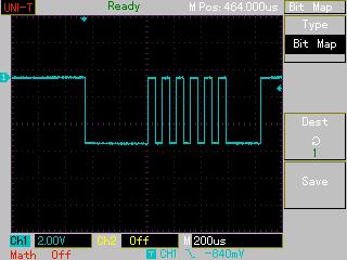

ich bin gerade dabei auf USART-Basis ein LIN-Protokoll zu schreiben.
Allerdings funktioniert der Baudratenwechsel zur Erzeugung des
Sync-Breaks nicht. Zum Baudratenwechsel möchte ich den Baudratenteiler
per U2X1 im Register UCSR1A auf 1 bzw. 0 setzen. Der verwendete
Controller ist ein AT90CAN128. Was gesendet wird kann ich am Oszi
verfolgen. Im Dateianhang ist zu erkennen, dass der SyncBreak gleich
lang ist wie das SyncField. Das SyncBreak sollte aber fast doppelt so
lang sein?!?
Hier der Ausschnitt aus dem Code:
/* Baudrate einstellen */
UBRR1H = (103 >> 8);    //103 = 9600Baud bei 16mhz mitU2X1=0
UBRR1L = 103;
/* Asynchron, 8N1 */
UCSR1C = (0<<UMSEL1) |(0<<UPM11)|(0<<UPM10)|(0<<USBS1)| (1<<UCSZ11)
|(1<<UCSZ10);
/* Empfänger und Sender einschalten */
UCSR1B = (1<<RXEN1) | (1<<TXEN1)| (0<<UCSZ12);
sei();
while(1)
UCSR1A = (0<<U2X1); //9600Baud
//Sync-Break
uart_send(0x00);
uart_send(zeichen);
UCSR1A = (1<<U2X1); //19200Baud
//Sync-Field
zeichen = 0x55;
uart_send(zeichen);
//Rest senden
Mit dem Befehl UCSR1A = (0<<U2X1) sollte die Baudrate zum Senden des
Sync-Breaks auf 9600 zurückgestellt werden. Das Funktioniert nicht! -
Warum?
Vielleicht findet einer im Forum den Fehler. Wäre toll. Habe bestimmt
irgendwas übersehen...
Viele Grüße,
Jörg
von Peter D. (peda)
Man könnte auch ganz profan das TXEN-Bit für die Dauer abschalten und
vorher den Pin auf low setzen.
Peter
von Jan84 (Gast)
füge nach dem Senden mal ein "Warte, bis Zeichen gesendet wurde ein".
Dafür musste es ein Statusbit geben.
Ansonsten gab es von Atmel auch mal eine Lin Bibliothek. War aber Lin
1.3
