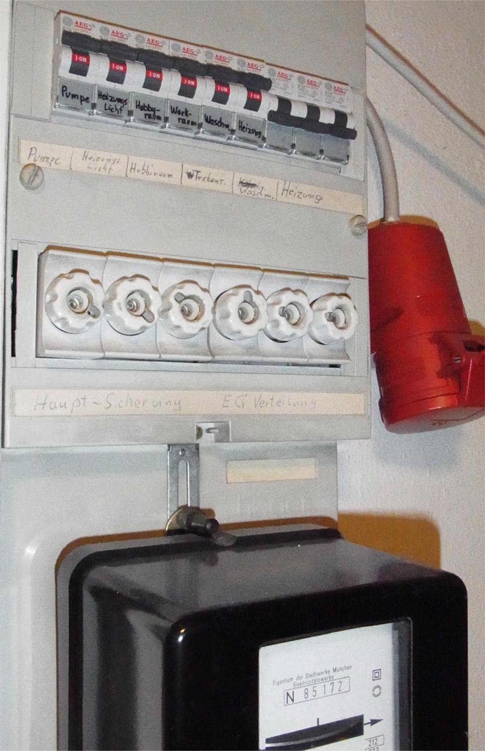

Hallo liebe Forum-User,
ich habe eine Frage zu einer Erweiterung meiner Hausinstallation. Bitte
keine blöden Bemerkungen, ich habe schon einges gemacht aber man lernt
ja nie aus.
Wir haben angebaut (Kinderzimmer) - Ich muss zugeben ich war etwas
überwältigt von der Vielfalt der Sicherungen im Baumarkt. Mir wurde ein
Sicherungsautomat Aufdruck "ABB C10" an Herz gelegt, der Verkäufer
meinte das dies für einen Raum in der Art der beste ist, 16Ampere ist
nicht nötig. Leider gestaltet/te sich der Einbau etwas schwieriger als
erwartet. Nun frage ich doch lieber mal nach, gibt es bei solchen
Automaten einen Ein- und Ausgang oder ist das egal - leider steht nicht
wirklich was drauf.
Die zweite geschichte betrifft den Erdungsdraht, wo lege ich den auf
oder kommt der auch mit einer Schelle an ein Heizungs- bzw. Wasserrohr?
Danke schon mal,
Peter

auch wenn es Elektisch sicher keinen Unterschied macht, ist der
"Eingang" unten, was sich auch an dem größeren Querschitt der Klemme und
der Möglichkeit eine Verteilschiene anzukemmen darstellt.

Die Sicherung dient als Schutz der Leiter im Stromkreis und ist von der
Schleifenimpedanz abhängig. Zusätzlich gibt es Vorschriften für die
Auslegung. Die Aussage des Verkäufers ist so nicht richtig.
Nach Erweiterung (dabei handelt es sich hier) der Hausinstallation ist
ein Messprotokoll zu erstellen und dadurch der gefahrlose Betrieb und
die Funktion der Schutzelemente (auch RCD) zu gewährleisten.
Kannst du das?
von Peter (Gast)
@Sascha
der Bau ist aus den sechzigern. Bei den anderen Sicherungen sind überall
runde Gewinde (wie E27) mit einem runden Automaten verbaut (hat einen
großen schwarzen Knopf und einen kleinen roten) - weiter unten ist ein
großer Hauptschalter (500mA - klingt wenig für ein ganzes Haus) mit
einem großen roten und einem großen schwarzen Knopf!
Ich habe daneben nun einen kleinen Kasten mit Platz für 4 dieser
Automaten für die Hutschiene angebracht. Das ist ja wie gesagt auch
schon alles bereits soweit am laufen...

Rot sollte Schutzleiter sein.
Mach doch mal ein paar Bilder.

von Peter (Gast)
@wolfram
Danke für die Hinweise.
Da das ganez doch arg unter Zeitdruk steht und überhaupt nicht
eingeplant war, habe ich mich informiert und war bereits einkaufen:
A) Schrank wie beschrieben, natürlich mit Zählerplatz.
B) Zuleitung (5x16mm^2) 9Meter! Das tat weh!
C) In unserer Gegend benötigt man einen 40A SLS (Das tat nochmal weh!
) als "Trenner" laut Hager Zählerplatzliste (google) Was es nicht alles
bedarf an Dingen die es früher nicht gab.
D) Erdungsleitung starr, laut Vorschrift (VDE0100) soll dort besser
starre verwendet werden, das war ein Akt die heute noch zu bekommen,
aber es ging.
Leider hatte der Elektriker heute keine Zeit, also gehe ich nun erstmal
(entgegen vieler Aussagen - sorry) soweit auf eigene Faust vor. Infos
dazu findet man ja im Netz genügend.
"Als Potentialausgleichsleiter kommen massive Leiter – dies ist der
Normalfall"
"dass sich die Querschnittsbemessung für die Leiter des
Hauptpotentialausgleichs am Querschnitt des größten Schutzleiters der
Anlage orientieren muss"
Ich nehme 16mm^2 dann sollte ich auf der sicheren Seite sein.
Unsere Hauptzuleitung ist nicht verplompt (!?), ich habe mir einen
Handschuh und entsprechende Ausrüstung (Matte,Schürze und Sichtschutz)
für NH Sicherungen geborgt, mach das Ding auf - Yes - Schmelzsicherungen
63A 3 Stück!!! Na wenigstens konnte ich die chance der Verkleidung
nutzen die Dinger losdrehen und den alten (Hauptschalter 500mA) nach dem
Zähler entfernen und den neuen Schrank dann mal dort dran hängen. Habe
mir ein paar Meter flexible Einzelader gekauft zur Verbindung. An die
Querschnitte muss man sich erstmal gewöhnen. Schlimmer als vorher kann
es nicht sein.
Der Schrank hängt schon neben der alten Verteilung, den Staberder habe
ich schon eingeschlagen und eine Schiene gesetzt.
Momentan hängt der neue Schrank elekrisch direkt hinter dem Zähler des
alten Schrankes, alles alte ist ausser Betrieb. Ich lege gerade die
einzelnen Räume auf den neuen Schrank um. Es hat sich herausgestellt
dass es keine klassische Nullung gibt, ist immer ein roter Draht:
Phase: schwarz     schwarz
N      grau        blau
PE     rot         gn/ge
vorhanden. Die Räume lassen sich raltiv gut "umhängen". Ich muss heute
noch alles rüber bekommen, ansonsten sitzen wir heute abend im dunklen.
danke für die Tips bis hierher...
Peter
von Timm T. (Gast)
Peter schrieb:
> Habe
Mit Aderendhülsen versehen? Sonst => nochmal auf Los.
> Hauptschalter 500mA
Was soll das sein? Ein 500mA FI? Mach mal ein Bild.
Hast Du min. 2 FI vorgesehen? Wenn Du das umklemmst, kannst Du es gleich
richtig machen. 2 FI deshalb, wenn einer kommt, ist nicht das ganze Haus
stromlos? Ist aktuell Pflicht. Und die FI müssen 30mA sein und 40A
schalten können.
Hast Du gleich aktuelle Automaten vorgeshen? Bei den alten Leitungen
würde ich durchweg 10A nehmen. ABB B10 gibts im Horhnbach für 2,75 oder
so, woanders sind die unverschämt teuer.

von Michael S. (technicans)
Die guten alten Diazedfassungen.
echt antik würde ich sagen
Vermutlich der Fehlerstromschutzschalter der dir rein gar nichts
nützt bei der Stromangabe. Tötlich wären etwa 50mA und deshalb sind
in Haushalten 30mA-Fehlerschutzschalter vorgeschrieben.
Sieh bloß zu, das das ganze mal fachgerecht ausgeführt wird,
noch bevor jemand bei euch zu Schaden kommt.
"Am laufen" heißt nicht das es fachgerecht und sicher ist.
>>>Ein befreundeter Elektriker<<
Dann würde ich mich mal z.B. in der Firma umhören ob da jemand
einen kennt, der sich deine Bastelei mal anschaut.
> Danke für den Rat, da ich keinen kenne und es nur noch um einen Draht
> geht...Schalter, Steckdosen, Deckenlicht ist doch schon fertig - das
> mache ich seit Jahren immer mit.
Voll auf Risíko, wie?
>>>Deine Bastelei<<
> Das ist keine Bastelei, das ist alles ordentlich angeschlossen!!!
Das zu beurteilen kannst du einen Fachmann überlassen der das
mindestens 3 1/2 Jahre gelernt hat und in der Handwerksrolle
eingetragen ist.
> Gruß und vielen Dank für die vielen Antworten und die gut gemeinten
> Ratschläge.
Ja, man muss darauf aber auch hören und nicht trotzdem sein Ding
durchziehen. Ist schließlich nur zu deinem besten. Elektrizität
ist sehr gefährlich und das in vielerlei Hinsicht, aber vor allem
auch tötlich.
Wenn sich keiner sonst findet, muss man halt mal einen Betrieb
beauftragen. Man kann sich ja Angebote machen lassen.
von Sni T. (sniti)

von Axel L. (axel_5)
>ich denke das ist doch bestimmt in den letzten
>50 Jahren gleich gelbieben 16A 1960 = 16A 2011 !?
Denkst Du falsch.
Früher wurden gerne H16 Sicherungen verbaut, wobei H für "Haus" stand.
Heute übersetzt man das eher mit "Hausbrand", weil sich gezeigt hat,
dass diese Kennlinie etwas zu optimistisch war.
Aber auch B16 finde ich teilweise recht gewagt. Eine 1,5mm² Leitung kann
das nicht unbedingt ab.
Gruss
Axel
Peter Petersen schrieb:
> Hi,
> das ist aber auch ein Akt hier, erst wir mein Beitrag verschoben, dann
> einer stumpf geschlossen...Aber wenn Elektronik hier Elektronik ist und
> Elektrotechnik Offtopic - ok!???
Wenn du schon die richtige Kategorie nicht triffst wie willst du dann
denn den richtigen Draht treffen? Mit Zielwasser?
> "Volles Risiko"
> Das sehe ich anders. Wenn man die Hauptsicherungen rausdreht und das
> ganze Haus dunkel ist kann einem erstmal nichts passieren. Das Zeug
> vorher war demnach aber Lebensmüdes draufgänger Risiko, zwar hätte ich
> Fehlerfall eine Versicherung gehabt, wäre aber am Draht verglüht, dann
> ist es mir so lieber, 2 Tage ohne Versicherung, dafür fliegt aber im
> Fehlerfall ein Schutzschalter.
Was ist wenn du die Hauptsicherung wieder rein drehst? Aus den Augen
aus dem Sinn ist eine ziemlich törichte Einstellung.
Der Schutzschalter soll ja dein Leben und das deiner Lieben schützen,
sollte, aber der, der jetzt eingebaut ist schützt nur vor
Verdrahtungsmurks und NICHT vor schadhaften Anlagen, Verbrauchern

Also, wir haben im Keller den Zähler mit den Sicherungen obendrüber. Ich
wollte gerne nen Drehstromanschluss haben und bin zum Elektriker
gegangen (wohnt in der Nachbarschaft, aber es läuft alles korrekt mit
Rechnung, Mwst. etc. ab). Er hat mir die drei zusätzlichen Automaten
gesetzt (Platz war noch auf der Hutschiene), die CEE-Dose gesetzt und
alles angeschlossen.
Vom Prinzip her ist es natürlich eine Erweiterung der Installation. Wir
haben auch drüber geredet, ob man in einen Bereich des Haueses (Flur)
nicht noch ne Steckdose verlegen könnte. Er meinte, dazu müsste man
sehen, ob z. B. von der Licht-Dose ne Leitung abzweigen kann.
Macht mein Elektriker da was falsch? Andererseits ist ne Steckdose extra
was anderes als nen Automaten freihand im Kinderzimmer dazuzupfrimeln.

von Michael K. (charles_b)
Nach dem Lesen der Antworten habe ich nun zwei Fragen:
1. Wer kommt zur Beerdigung von Peter?
2. Was ist mit einem Haus aus dem Jahr 1978, welches ne Installation
OHNE FI hat und bei dem (immerhin) der Elektriker ne CEE-Steckdose neben
dem Verteilerkasten montiert und angesclossen hat (über 3
16-A-Automaten, aber auch OHNE FI)? Muss ich bei unserem Haus die ganze
Elektrik neu machen lassen?

Ne, bei uns sind keine FI eingebaut. Im Keller sind es
Sicherungautomaten, die über dem Zähler sitzen und die eingebaut wurden
als der Elektriker die CEE-Dose gesetzt hat. Drunter sitzen
Schraub-Neozed-Sicherungen. Im EG gibt es dann noch mal nen Kasten mit
lauter kleineren neozeds für Küche etc.
Beim Gespräch mit dem Elektriker (bin gerne dabei oder zunmindst in
Rufnähe wenn Handwerker zugange sind, haben wir über FI gesprochen und
er meinte, die Leute wollten immer nur einen haben, was aber doof sei,
wenn man plötzlich gar kein Licht mehr hat, wenn irgdendwo irgendwas
anspricht.
Ich vermute allerdings, dass wir nen neuen Schaltschrank brauchen, wenn
wir nen FI (bzw. mehrere) einbauen lassen.
