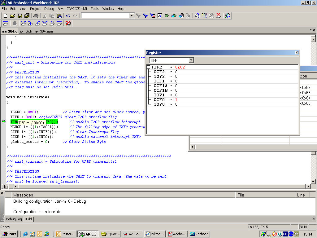

Was mir auch noch beim Debugging aufgefallen ist, das ins TIFR (in der
Funktion uart_init) nicht TOV0 gesetzt wird sondern 0x02 (OCF0).
Es wird aber kein Output Compare Match Interrupt benutzt...
Liegts vielleicht daran ? Wie kann ich das umgehen bzw. ändern ?

Hab noch einen Screenshot vonner Debugging Session gemacht. Weis nicht,
ob das wirklich an dem TOV0 Overflow Flag liegen kann, das der Timer
nicht richtig initialisiert wird...
schamp

Hab das Programm nochmals "Schritt für Schritt" aufgebaut und
geschaut, wo es hängt. Sobald ich etwas ins TCNT0 Register lade (in der
uart_transmit() die Zeile mit TCNT0 = (256-N+(14/C)); // Set timer delay
to first bit) wird nicht mehr in die ISR gesprungen.
Kann sein, das die Interrupts einfach wieder disabled werden ???
Wenn ich die Zeile testweise auskommentiere wird die ISR durchlaufen
allerdings auch nur einmal.
Kann mir jemand erklären warum dem so ist ?
