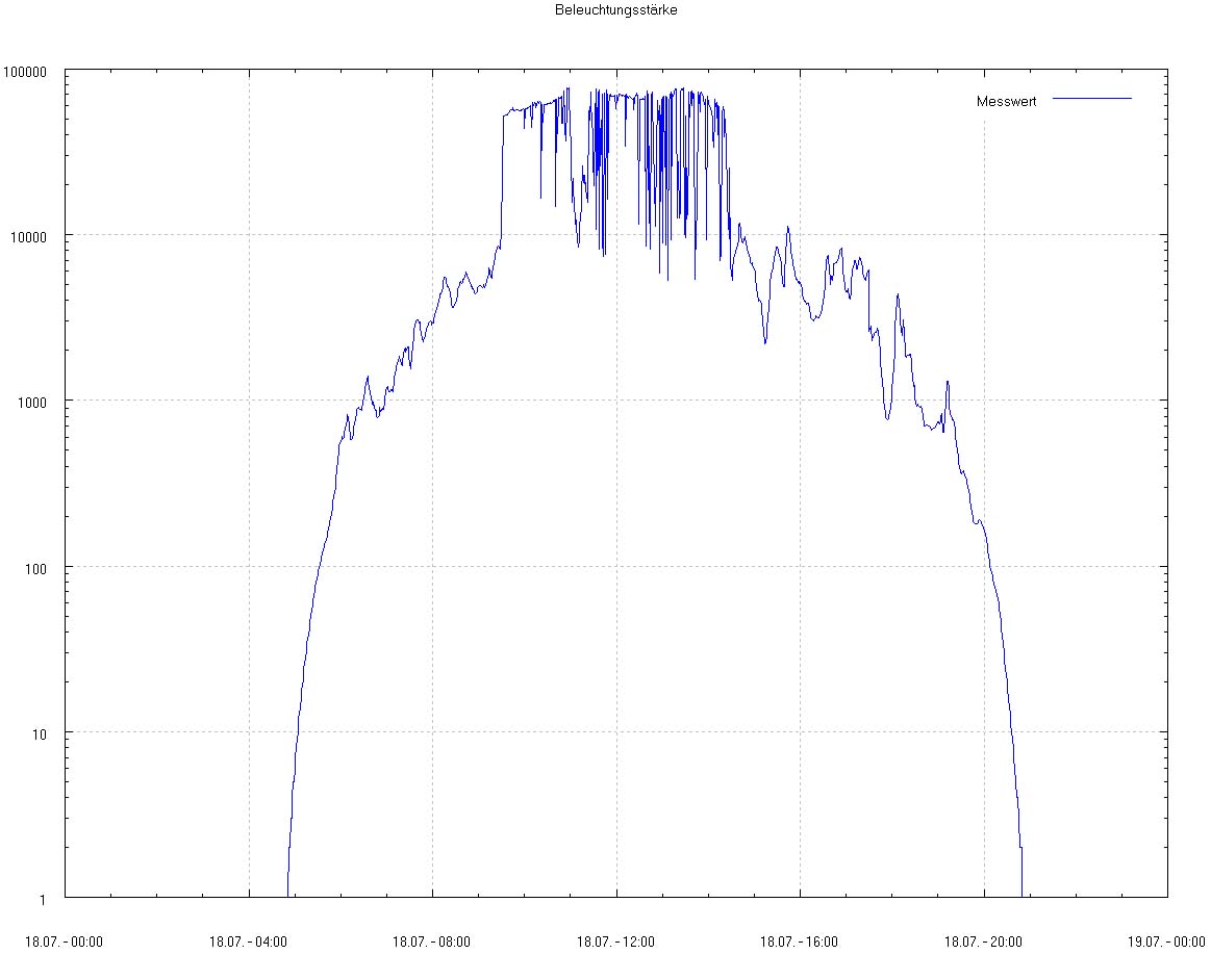

Hallo allerseits,
hier eine Messreihe über die Dauer von 24h im Minutenabstand als Grafik
dargestellt.
Der Sensor ist unter 45° geneigt und nach Süden ausgerichtet.
Das "Plateau" um die Mittagszeit ist entstanden, weil das Gehäuse der
Messanordnung den "Blickwinkel" des Sensors einschränkt.
Nur in den 2,5 Stunden vor und nach high noon trifft das Sonnenlicht
direkt auf den Sensor.
In der übrigen Zeit wird das Zenitlicht gemessen.
