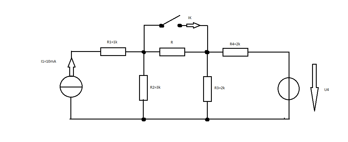

Hallo miteinander,
ich hänge an einer Schaltung, bei der dessen Lösung ich auf keinen
vernünftigen Ansatz gekommen bin (siehe Anhang).
Zu berechnen sind R, sowie U4.
Für den Fall a) Schalter offen gilt: U0 (Spannung über R) = 14,4V, für
Fall b) Schalter geschlossen gilt: IK=6mA.
Ich habe inzwischen 3 Seiten vollgerechnet, komme aber zu keinem
vernünftigen Ergebnis.
Mein letzter Gedanke war eine Baumstromanalyse, bei der ich zwei Maschen
(R2-R-R3) sowie (R2-R-R4) aufgestellt habe. Damit könnte ich dann den
Strom durch R3 sowie R4 für den Fall a) berechnen. Leider ist das
Ergebnis nicht sonderlich handlich. In der Prüfung dürfte die Aufgabe
nicht länger als 15 Minuten dauern. Mittels Überlagerungssatz bin ich
auch nicht viel schlauer geworden. Mir fehlt einfach ein vernünftiger
Ansatz.
Kann mir hier jemand etwas auf die Sprünge helfen?
Vielen Dank,
grüße M. Schwaikert
#2269519
erstes Zauberwort: Linearität nutzen.
bei geschlossenem Schalter U4 = 1V annehmen, Ik berechnen.
U4 um den Faktor F erhöhen, bis der errechnete Ik auf F mal Ik = 6mA
angestiegen ist.
zweites Zauberwort: Ersatzspannungsquelle
bei offenem Schalter:
linken Teil ( I1, R1, R2 ) in eine Ersatzspannungsquelle umwandeln
( R1 = 3k , U0 = 30V ) vereinfacht die Schaltung wesentlich.
rechten Teil in Ersatzspannungsquelle umwandeln.
Beide Ersatzspannungsquellen vereinigen, führt zu ganz einfacher
Schaltung

danke erstmal für den Tipp. Wenn ich also zuerst annehme, dass der
Schalter geschlossen ist, dann habe ich erst einen Stromteiler links,
einen Spannungsteiler rechts. Zwischen beiden mittelabgriffen fließt
also 6mA.
Darf ich dann aus meiner Stromquelle eine Spannungsquelle machen? Dann
würden am R2 18V abfallen, am R1 12V. Muss ich dann den Strom IK wieder
über Helmholz ausrechnen, oder gibt es dafür einen anderen Weg?

Mit Fall a kann man U4 leicht berechnen. Dann, wie Peter sagt, die zwei
Ersatzschaltungen der Quellen bestimmen und dann lässt sich mit 2
Spannungsquellen und 3 Widerständen der Rest leicht ausrechnen. Man muss
zwar zwei mal hinschauen bis man den Lösungsweg sieht, aber es geht.

Also, inzwischen ist einige Zeit vergangen, deshalb den kompltten
Rechengang
-R1 kann man vergessen, denn R1 ist in Reihe zu Stromquelle.
-am Knoten bei R3 verteilen sich die 10 mA und die 6mA.
-Strom in R2 liegt fest , also auch U an R3 UND R2 (12V)
-Damit liegt auch Strom in R3 fest.
Strom in R4 = 0,  also muss U4 = 12V   betragen. (Erste Lösung)
Zwischen den beiden Punkten des Schalters ist der Kurzschlussstrom Ik
6mA
- jetzt Leerlaufspannung ( R = unendlich) bei offenen Klemmen ausrechnen
Aus Ik und U0 lässt sich Ri der Ersatzspannungsquelle zwischen den
Schalterklemmen bestimmen.
Der ganze Kram zwischen den beiden Klemmen des Schalters verhält sich
wie eine Spannungsquelle mit U0 = 24V und Ri = 4kOhm
 Welches R an diesen Klemmen bringt 14,4 V ?
(6kOhm) ( 2.Lösung)
#2269705
Anderer Rechengang, nachdem U4 feststeht, wäre:
R4,R3 und U4 bildet eine Spannungsquelle mit Ri = 1kOhm und U0 = 6V
Stromquelle, in Spannungsquelle umgerechnet, ergibt Ri = 3kOhm und U0 =
30V
beide Spannunsquellen zusammen ergeben U0 = 24V und Ri = 4 kOhm
An 24 V und Ri = 4kOhm bringt R = 6 kOhm die 14,4V
So einfach kann der Rechengang sein, wenn man Übung im Anwenden der
Ersatzspannungsquelle hat.

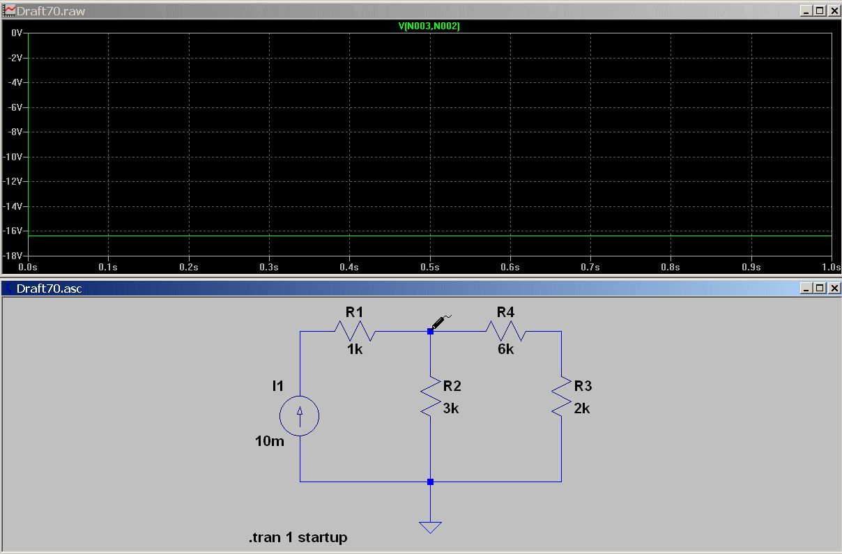

Gast #2269823
Irgendwo hab' ich einen Fehler, mit R = 4,615 k (siehe unten) komme ich
auf 14,4 V. Mit R = 6 k komme ich auf (siehe Bild).
U3         = 2 k * (10 mA - I2)
3 k * I2   = 14,4 V + U3
3 k * I2   = 14,4 V + 2k * (10 mA - I2)
#2269837
Die simulierte Schaltung hat nix mit der ganz oben zu tun:
Wo ist R4 und U4 geblieben?  Die gehören dazu.
Erst muss U4 für den geschlossenen Schalter aus Ik = 6mA berechnet
werden.
Danach kann die Schaltung mit Ersatzspannungsquellen vereinfacht werden.
Zuletzt wird für 14,4V am Schalter R5 berechnet.
Gast #2269838
Ich habe nachgezählt. 7 1/2 Seiten wildester Versuche. Scheinbar ist
also eine Simulation mit einfachen Dingen genauso überfordert, wie ich
Bei Deiner Simulation fehlt noch ein 2k Widerstand.
Gast #2269869
Also ich steh' jetzt nur noch auf'm Schlauch.
Meine Rechnung soll den Fall a abdecken (14,4 V über den Widerstand R).
Die Simulation soll zeigen, dass bei 6 K keine 14,4 V über dem
Widerstand anliegen.
