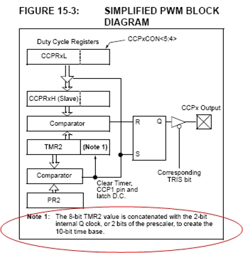

Erweiterter 10bit Timer2 des PIC16/18f
Gast #2270048
Q-Clock ist die Frequenz des Quarzes. Die Quarzfrequenz wird zunächst
durch 4 geteilt. Zum teilen durch 4 braucht man einen 2 Bit Prescaler.
Wenn du z.B. einen 20 MHz Quarz nimmst, arbeitet der PIC mit 5MHz. Nur
PWM arbeitet mit 20 MHz.
Ist etwas ungünstig beschrieben. Mit TOSC sind die 5 MHz gemeint - nicht
die 20 MHz des Oszillators.  So die ganzen Verrenkungen mit dem 4*TOSC
bzw. Q-Clock und dem 2 Bit Prescaler.
#2270681
@ HerrSchmitt:
Was wird erweitert? Meinst du jetzt für duty cycle oder für die
Periodenzeit?
@ Hobby-Frickler:
Ich denke, das ist nicht richtig. Fosc ist immer die wirkliche Frquenz
des Oszillators. Der Prescaler von dem Timer ist auch nicht zuständig
dafür, dass dieser durch 4 geteilt wird. Bei dem Eingang von Timer steht
da meistens dann schon Fosc/4 dran, dann weiß man dass es der
Maschinentakt ist.
Gast #2270968
> Periodenzeit?
Es geht um folgendes Kommentar im Bild (Anhang)
> Maschinentakt ist.
Fosc ist defenitiv die Frequenz des Quarzes! Du verwechselst das glaub
ich mit der Abarbeitung der Befehle. 1Zyklus ist dabei immer Fosc/4.
Zurück zum Thema =) , was hat es nun mit dieser "internal Q clock" auf
sich?
