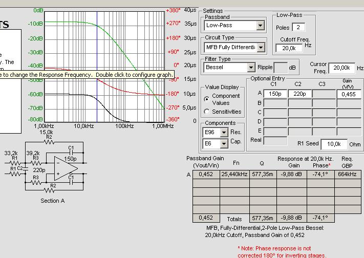

ich habe mittels FilterPro einen Filter 2. Ordnung (Bessel)
mit der Vorgabe von C1 und C2 dimensioniert.
Nun meine Frage an euch, gibt es irgendwo eine Anleitung,
die es ermöglicht die einzelnen Komponenten händisch nachzurechnen?
Ich habe bei Texas Instruments eine Application Note gefunden, die
über MFB Filter informiert. Nur leider sind die Ausführungen dort für
Single ended Anwendungen...

Ist das für die Berechnung nicht egal, ob Single ended oder
differentiell? Wenn es egal ist gibt es im Tietze/Schenk Formeln dafür.
Kapitel Aktive Filter.

Egal ist das natürlich nicht.
Um es nachzurechnen muss du die Übertragungsfunktion vom Filter
aufstellen
H(jw)=V(out)/(V(In+)-V(In-)).
Da das allerdings für mehrpolige Filter sehr aufwendig ist, nimmt man
Programme wie FilterPro her.
Das ist ein ganz einfaches, nicht symmetrisches, invertierendes
Tiefpaßfilter 2. Ordnung, wenn du C2 durch eine Reihenschaltung zweier
doppelt so großer Caps ersetzt und die Verbindung zwischen ihnen auf
Masse legst. Für dieses Filter gibt es genügend Berechnungsunterlagen im
Web...
