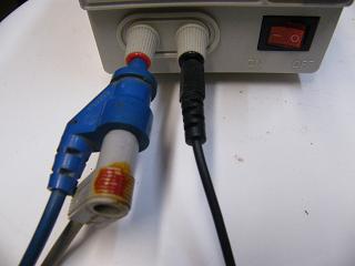

Es ist sehr gut bei Eigenbauten sich über dieses Problem Gedanken zu
machen! Immer wieder kommen mir nämlich „gedankenlos“ konstruierte
Geräte (etwa Statron-Labornetzteile) auf den Tisch, die andere
Buchsenabstände, bspw. 20 mm, aufweisen.
Weshalb willst du flache Euronetzstecker ins Labornetzteil rammeln?
von JK (Gast)
von Bürovorsteher (Gast)
BNC auf Netzteil - ist ja noch sinnloser :-((
Nicht ins Labornetzteil, so ein 230V nach BNC-Adapter bringt mich auf
ganz neue Ideen.
> ganz neue Ideen.
Aber messe erst bevor du den einsteckst sonst hast du die Phase auf dem
Außenleiter(Schirm). Auch den Neutralleiter als Masse ist nicht wirklich
der Hit.
