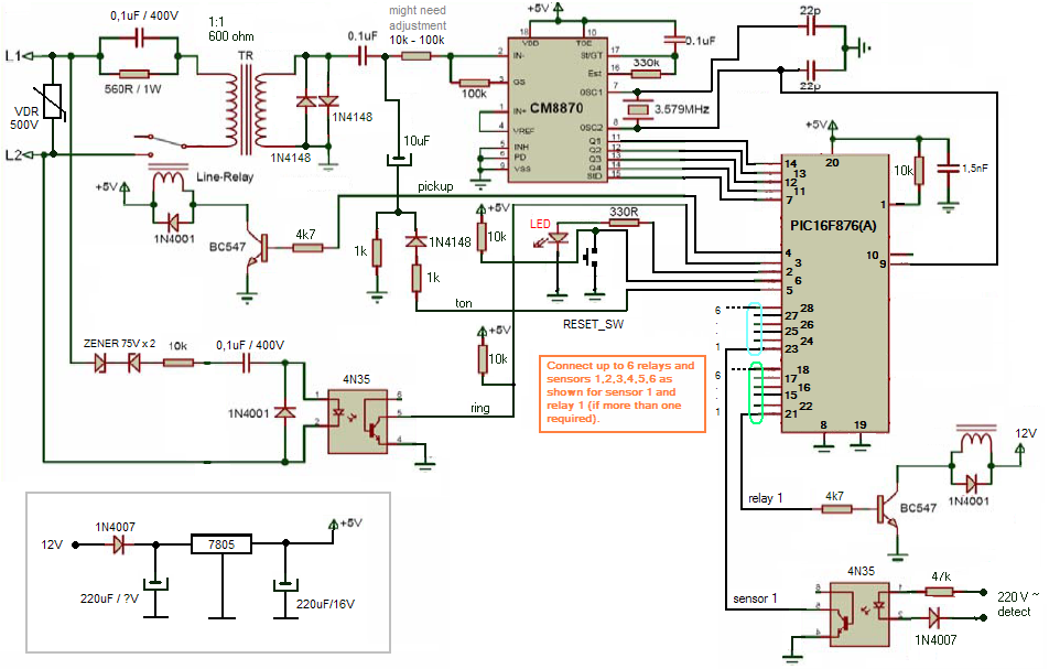

Hallo zusammen. Ich habe vor diese Schaltung nachzubauen:
http://www.elektronika.ba/508/phoneline-controller-v2/
Den "mitgelieferten" Schaltplan hab ich mal angehängt.
Ich will die Bauteile bestellen und habe dazu noch ein paar Fragen.
1. Der Trafo:
Ich habe bei Reichelt einen Trafo gefunden.
http://www.reichelt.de/Trenntrafos/NFU-1-1/index.html?;ACTION=3;LA=2;ARTICLE=32774;GROUPID=3320;SID=323ulPNqwQASAAAEo2Sz4fedeedafe8a74e4bffc78de65e77b735
Das ist zwar ein 1:1 Trafo, jedoch hat er keine 600 Ohm
Spulenwiderstand, wie es im Plan steht, sondern nur 4,6 Ohm. Macht das
einen großen Unterschied, z.B. dass die Leitung zu stark belastet wird
oder so? Oder ist das "egal", vielleicht hat er ja den Schaltplan auch
anhand vorhandenen Teilen geplant (gilt auch für die anderen Punkte).
Also könnte ich den von Reichelt nehmen?
2. Der Varistor:
Gefunden habe ich einen 460V Varistor
(http://www.reichelt.de/Heissleiter-Varistoren/VDR-0-6-460/index.html?;ACTION=3;LA=2;ARTICLE=22319;GROUPID=3114;SID=323ulPNqwQASAAAEo2Sz4fedeedafe8a74e4bffc78de65e77b735)
und einen 250V Varistor
(http://www.reichelt.de/Heissleiter-Varistoren/VDR-0-6-250/index.html?;ACTION=3;LA=2;ARTICLE=22315;GROUPID=3114;SID=323ulPNqwQASAAAEo2Sz4fedeedafe8a74e4bffc78de65e77b735).
Tut es der 460V Varistor auch? Ansich soll dieser ja nur die Schaltung
vor Überspannung schützen. Wenn es denn 500V sein sollen, könnte ich da
nicht auch 2 von den 250V Varistoren in Reihe schalten?
3. Die 75V Z-Dioden:
Dieser Teil der Schaltung soll ja das Klingeln eines Anrufers erkennen.
Da Wechselspannung anliegt sind 2 Dioden gegeneinander geschaltet. Doch
ich habe immer gedacht, die Telefonleitung läuft mit 60V
Wechselspannung!? Irre ich mich da? Oder ist das in dem Land des
Entwicklers (glaube Bosnien) anders? In dem Word-Dokument steht "DIODA
(75V) ili 50V ukoliko bude problema sa detekcijom zvona". Google sagt,
dass das Bosnisch ist und er die Sprache nicht übersetzen kann, doch
"problema" klingt nach Problem und "detekcijom" klingt nach detektieren,
also erkennen. Da dachte ich mir, das soll heißen, mit 50V Z-Dioden hat
die Schaltung Probleme das Klingeln zu erkennen. Hier die Frage: Läuft
das mit 75V-Z-Dioden auch hier in Deutschland? Bei Reichelt gibt es eine
Z-Diode mit 62V und auch eine mit 68V. Sind diese vielleicht besser
geeignet?
Wäre über jede hilfreiche Antwort sehr dankbar.

#2272402
ich schrieb:
> 2. Der Varistor:
> (http://www.reichelt.de/Heissleiter-Varistoren/VDR-...)
Den würde ich einfach nehmen!
> geeignet?
68 wird wohl auch gehen. 62 kann knapp sein (also ausprobieren).
andererseits spricht doch nichts dagegen die 75er zu nehmen.
Klaus

#2272629
Hi again,
das war ein Missverständnis, da ich wohl ungünstig
gequotet habe.
Ich dachte an den 250 VOLT Typ .. nicht den 450V.(ist aber auch Wurst,
da es bei nem richtigen Gewitter eh nicht nutzt)
Du kannst auch einfach im Keller nachsehen, ob du nicht noch
ein altes DECT Telefon-Basisteil rumliegen hast.
Dann schaust du dir die Eingangsschaltung an und verwendest einfach die
Teile.
Die kochen ja auch nur mit Wasser.
Klaus
Gast #2273483
Oh, das kann sogar sein, dass ich noch eins habe. Muss ich mal gucken,
was damit war. Ist da dann nicht auch ein passender Übersetzer-Trafo
drinne?
Du meinst also 2x250V-VDRs in Reihe. Ist ja ansich auch kein Drama.
