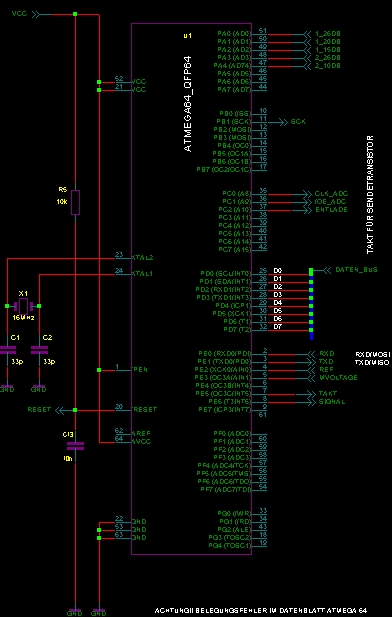

Ich habe meinen ATMega64 auf internen RC Oszillator und internen RESET
programmiert bei 8MHz. Zusätzlich habe ich ein kleines Programm
geschrieben mit dem ich ein Port PIN wackeln lassen will. Dies läuft
jedoch nicht. Und wenn ich die Spannung langsam herunterdrehe wird auch
der interne RESET nicht ausgelöst.
Ist der Controller vielleicht defekt, obwohl er sich programmieren
läßt? Oder habe ich irgend was vergessen?
Die Port Pins sind alle initiailsiert meist als Ausgänge die nach dem
RESET auf low liegen.
Hoffe auf Eure Hilfe.
Stefan
von Niels (Gast)
Schaltplan und Code wär nicht schlecht.
Gruß Niels
von Stefan_MK (Gast)
Hier kommt der Ausschnitt des Programms und der Schaltplan.

von mmerten (Gast)
M103C Kompatibilitäts Mode auch deaktiviert (Fuse Bit) ?
Sonst gibt`s Probleme mit dem Stack.
M103C ist programmiert. Der interne RESET funktioniert jetzt. Jedoch
wackelt mein Port Pin immer noch  nicht.

von Sebastian (Gast)
probier das mal mit nem anderen port (a-d) vielleicht ist das ja ein
compiler-problem... wegen memory mapped zugriff auf die oberen ports
Ich habe vorhin die Sache mit dem M103C Fus Bit falsch verstanden. Habe
es jetzt "deaktiviert" und mein Port Pin wackelt jetzt.
Ich dank Euch viel mals.
