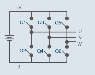

Habe eine Steuerung für BLDC_Motore entwickelt.
Läuft soweit sehr gut. Aber ab und zu läuft einer der Motore nicht an.
Schaltungbeschreibung :
Atmel uC mit 6 PWM Kanäle.
Einlesen der 3 Hallsensoren und per Software werden die PWM aus und
einschalten.
z.B.:  Q4 fix geschaltet, Q1 mit PWM-Signal angesteuert. Q2 negativ zu
Q1 um Gegeninduktion kurzzuschliessen.
Um beim Anfahren ein Getriebespiel auszugleichen, starte ich den Motor
mit extrem geringer Leistung ( damit der Motor anläuft bis Getriebespiel
beseitigt ) Wenn der Motor dann auf Drehzahl gehen soll, läuft er nicht
an und der uC meldet einen Fehler.
Wenn ich die Motor gleich hochfahre passiert es nicht.
Leider kann ich es zur Zeit nicht mehr nachvollziehen um den Fehler zu
finden. Das Gerät läuft aber unbemannt und es ich natürlich dumm wenn
das Teil dann wieder mal stehen bleibt.
Kann mir da jemand einen Tipp geben wie dieses Verhalten verhindert
werden kann.
Danke Euch.
mfg
Mandi
#2271724
Ist beim Anfahren die Regelung über die Gegen-EMK schon zugeschaltet?
Die macht vielleicht Probleme.
mfg mf
PS:
Ach was schreib ich denn fürn Quatsch!
Du hast ja Hallsensoren verbaut. Dann kannst du den Motor natürlich
sofort starten, die Geschwindigkeits-Sollnachführung hat anfangs
hoffentlich eine Anfahrrampe.
