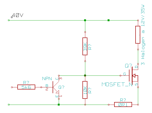

und zwar funktioniert es eine zeitlang und dann macht der MOSFET
mehr oder weniger einen auf Dauerdurchgang.
Eingangsspannung ist 40V, ein/ausgeschaltet wird nur alle 40 Sekunden,
angesteuert wird das ganze mit 5V vom Prozessor.
Kann das an dem Shuntwiderstand liegen?
z.B. dass durch den hohen Einschaltstrom und die daraus folgende
Spannung der Transistor kurzzeitig nur halb durchsteuert und so
überhitzt?
Oder ist sonst was an der Schaltung schief?

Welchen MOSFET benutzt du denn? Ohne Typenbezeichnung können wir nur
raten.
[Glaskugel]
Mach mal den 39kOhm Widerstand und den 10kOhm Widerstand kleiner. So auf
ca. 400 Ohm und 100 Ohm. Diese großen Widerstände machen deine
Schaltflanken ganz schön kaputt.
[/Glaskugel]
Jonathan
von Εrnst B. (ernst)
Vermutung: Mosfet durch Überspannung am Gate zerstört.
Lösung: Logic-Level-FET verwenden, direkt und ohne Transistor
ansteuern.
Oder: aus den 40V erstmal so 10-12V machen (Z-Diode), diese zur
Gateansteuerung verwenden.
von Peter II (Gast)
dann hat er aber 500 Ohm an 40V -> 80mA -> dann setzt der 400 Ohm
Widerstand aber schon 2.5W in Wärme um. Ob das so eine gute idee ist?
Wozu überhaupt den Transistor?

von ArnoR (Gast)
Quatsch. Die Gatespannung wird durch den Teiler 39k/10k auf 8V begrenzt.
Der Fet geht wahrscheinlich durch den Überstrom der Lampe (12V-Lampe an
40V!) und dadurch bedingte Überschreitung des SOA kaputt.
von Frank (Gast)
weil ich gestern Abend schon den letzten LogicLevel FET zerstört habe
um weitermachen zu können habe ich den npn davor gesetzt,
der FET ist übrigens ein IRF3710Z  (100V/59A)
Schon mal überlegt, was beim Abschalten mit der Leitungsinduktivität zur
Lampe/Stromversorgung etc passiert?
Achtung: es sind Drei 12V-Lampen in Serie, wenn ich den Schaltplan
richtig deute. ==> Müßte schon ein recht schwacher Mosfet sein, wenn der
davon kaputtgeht.
von Jonathan S. (joni-st) Benutzerseite
Na ja, es sind 3 Halogenlampen (wahrscheinlich) in Reihe, macht 36 V.
Also ca. 1V zu viel pro Lampe. Da fließen dann ca. 3A. Jetzt müssten wir
nur noch wissen, was das für ein MOSFET ist...
EDIT: Jetzt wissen wir es ja.
Jonathan

von ArnoR (Gast)
Nein, da fießen ca. 45A. Halogenlampen haben bei Nennspannung etwa den
15-fachen Einschaltstrom.

Und teste mal, was passiert, wenn du eine Freilaufdiode an die Lampen
machst. Die Glühwendel können ganz schön Induktivität haben.

von Falk B. (falk)
@  Jonathan Strobl (joni-st)
>Wusste ich garnicht, dass das so hoch ist. Der TO könnte ja mal eine
>Einschaltstrombegrenzung probieren.
Ja. Oder einfach einen LL MOSFET direkt per Controller schalten. Der
Spannungsteiler ist schon grenzwertig hochohmig, bei ca. 3nF
Eingangskapazität + Millerkapazität von vielleicht 10nF hat man bei
~8kOhm Ausgangswiderstand von Spannungsteiler eine Zeitkonstante von
~100µs. Naja, geht so. Besser wäre aber schon ein eher knackiges
Einschalten in 1-2µs.

von Frank (Gast)
Frank schrieb:
> aber auch 45A sollte der FET doch zumindest kurzzeitig schaffen?
da fällt mir wieder ein erste Idee ein:
bei 45A fallen an dem Messwiderstand 4,5V ab,
damit macht der FET doch nur halb auf und muss dadurch ne Menge
Leistung verbraten?
Ich denke ich probier morgen Mal den Spannungsteiler zu ändern um eine
höhere Gatespannung zu kriegen
von Java 6 Programmier­handbuch (Gast)
Die Schutzbveschaltung des MOSFEts fehlt. Die Leitungsinduktivitäten
treiben nach dem Abschalten den Strom noch kurz weiter und können dies ,
weil der Stromkreis offen ist, nur mit hohen Spannungen erreichen. Diese
Spannungsspitzen zerkloppen dir den Mosfet. Versuche mal, das zu
Oszillographieren. Wenn du kein Oszilloskop hast, einfach mal eine
schnelle Schottkydiode(z.B. BYV26) und evtl. eine RC-Kombination an den
MOSFET schalten. Diode dollte aber erstmal reichen.
Die Treiebrmimik ist auch nicht optimal, sollte aber für die relativ
seltenen Schaltvorgänge ausreichen.
LG, Björn

von Floh (Gast)
> Ich weiß, son Ding hat eine Diode eingebaut, sog. Bodydiode. Evtl. ist
> die aber nicht schnell genug.
Die hockt bei der 1-Quadranten-Schaltung aber an der falschen Stelle.
Die Freilaufdiode muss parallel zur Last, nicht parallel zum Mosfet.
Auch wieder wahr. Also dann erst recht rein das Ding.

linearen Betrieb befindet und damit für eine Strombegrenzung sorgt.
Auch das Abschalten ohne Snubber kann er überleben, da er Avalanchefest
ist.
Die Frage ist nur, welche Leistung muss der MOSFET innerhalb der
Ansteuerzeit von ca. 166µs verheizen (knapp 27W darf er) und welche
Avalanche-Energie im Abschaltmoment muss er aufnehmen.
Eins von beidem ist zu groß.
Ich schätze mal, er stirbt im Einschaltmoment. Bei ca. 4V leitet er
bereits 3A. Die Lampen sind dann noch (sehr) niederohmig. Das macht dann
ca. 120W, die der MOSFET verbrät - und sich brät er dann gleich mit...
Ich würde mal eine Drossel vor den Lampen versuchen, und über Drossel
und Lampen eine Freilaufdiode setzen...
Jonathan
von Fralla (Gast)
Da ist überhaupt keine Drossel zur Einschaltstrombegrenzung notwendig.
Dem Fet schnell ein und ausschalten. Da moderne Fets meist in
Superjunction oder anderen Gitterbauweise aufgebaut sind können sie
linearen bereich einfach nicht. Da leitet nur eine der vielen
"Einzelmosfets" und das ist zuviel. Gerade bei Einschalten wo aufhrund
der lampen hoher Strom fließt.
edit: es ist ein "Hexfet" welcher linear gar nicht mag!
Mit schnell ist jetzt nicht in 20ns und 6A Gatestrom gemeint. Sondern
sagen wir 1µ-2µs.
Denn gerade wenn zu schnell abgeschaltet wird entsteht durch die hohe
Stromsteilheit viel Spannung. Langsames abschalten wirkt dageben.
Freilaufdiode muss niederinduktiv vom Drain zur Spannungsquelle
verbunden werden damit sie wirkt. Hat man mehrer halogenlampen in reihe
ist dies oft nicht möglich, da der Freilaufpfand dann selbst inuktiv
wird, an ihm Spannung abfällt welche das Drain sieht. Außerdem hat man
eine extra Leitung.
Daher nicht extrem schnell Schalten und Snubber (Clamp-Mode-RCD, oder
nur RC) einsetzen um die Energie sicher wegzuheizen. Die erhöhten
Schaltverluste stören ja nicht.
MFG
von Falk B. (falk)
@  Fralla (Gast)
Das würde ich auch so sehen. Siehe
http://www.mikrocontroller.net/articles/FET#Linearbetrieb_von_MOSFETs
>sagen wir 1µ-2µs.
Sagt ich auch schon. Ist zumindest beruhigend, wenn ein
Schaltnetzteilprofi das auch so sieht. ;-)
Eine Suppressordiode ala P6KE am Drain geht auch.
MFG
Falk

so, bin erst heute wieder dazugekommen:
zwei Sachen habe ich geändert:
einen 5k6 Widerstand von der Basis des npn nach Masse weil mir noch
aufgefallen ist, dass es was mit dem Einschalen des mc zu tun haben
könnte (der Ausfall war nie während des Betriebs, sondern immer wenn ich
die Schaltung in Betrieb genommen habe)
ich habe den Spannungsteiler auf 4k7/2,2k geändert, weniger würden die
Widerstände nicht wollen.

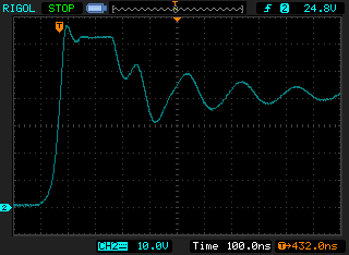

Einschalten ist jetzt "knackig" (200ns)
Ausschalten auch.
Bis jetzt funkt alles, allerdings mit folgender Spannung am Drain (siehe
Bild)
- was ist denn das für eine "Spannungsbegrenzung" bei 62V
- wie kriege ich die Überschwinger kleiner oder ist das ok
