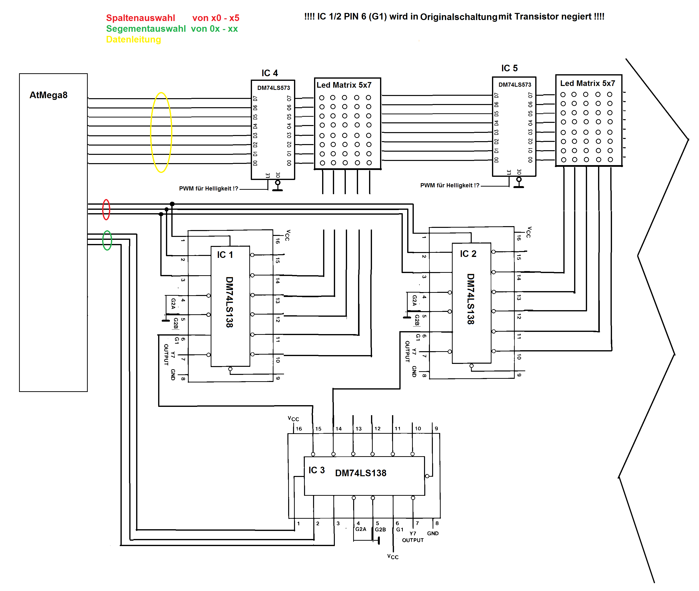

Guten Abend Forum,
ich möchte zum Ende diesen Jahres eine Led-Matrix aufbauen bzw. in
Angriff nehmen. Im Moment schwebt mir diese Richtung siehe Bild vor, für
mich ist es erstmal nur mal was zu Blatt zu bringen und um Ideen zu
sammeln.
Die Matrix-Ansteuerung auf dieser, wie auch auf anderen Webseiten habe
ich mir auch schon angesehen aber ich möchte nix mit Schieberegistern
bewerkstelligen sondern meine eigene Idee so verfeinern das es
funktioniert.
IC 1/4 und die Matrix sollen jeweils ein eigenes Modul werden, die
erweiterbar sein sollen. Die Matrix sind Fertigmodule von Kingbright,
wenn jemand weiß ob es die auch als 2mA-Variante/LED gibt würde ich auf
diese umsteigen wollen aber das Inet gibt irgendwie wenig her über
solche lowcurrent Module ^^.
GEDACHTE Funktion:
1.
über IC 4/5.. laufen die Datenleitungen zu den Matrixen.
Mit LE (Latch Enable) oder OE (Output Enable) möchte ich die Helligkeit
regulieren. Am Besten mit PWM? Was wäre optimaler?
2.
Mit IC 1/2.. sollen nur die Spalten gesteuert werden und mit den IC 3
soll die Segment-Wahl statt finden. Ist das so möglich ?
    IC 3 ist nur ein Bsp es könnte auch 1/16 oder 1/32 Multiplexer
    eingesetzt werden, so das mehrere Zeilen evtl. dazu kommen könnten.
    Natürlich muss dann noch das ein oder andere erweitert/geändert
werden.
Bitte nur konstruktive Anregungen, Kommentare die absolut nicht passen
werden stumpf ignoriert.

Hallo Chris,
Vom Prinzip her sollte das erstmal funktionieren, aber: :-P
Du hast ja geschrieben, dass die Matrix erweiterbar sein soll. Ich sehe
da das Problem, dass du insgesamt von allen Segmenten immer nur eine
Spalte gleichzeitig einschalten kannst. Das heißt, je mehr Segemente du
benutzt, umso kürzer kann eine Spalte pro Zyklus leuchten. Bei 10
Segmenten z.B. nur noch 1/50. Das ist dann schon sehr wenig.
Ich interpretier das ganze mal als Prinzip-Skizze, ansonsten fehlen
Vorwiderstände, um den Strom durch die LEDs zu begrenzen. Dabei musst du
neben dem, was die LEDs verkraften, auch auf den maximalen Strom pro Pin
am AtMega aufpassen. Zusätzlich auf den maximalen Gesamtstrom des Atmega
(-> VCC-Pins und GND-Pins) sowie den der Logik-Bausteine.
Kleine Anmerkung: Ich hab hier einige Billigst-China-Segmente 8x8/3mm,
bei denen reichen mir auch 20mA mit 8-fach Multiplexing locker, um im
Zimmer gut was zu erkennen. Entspricht also im Mittel 2,5mA pro LED.
Allerdings gehe ich schon da nicht mehr direkt vom µC auf die Matrix,
sondern benutze PNP-Transistoren oder Mosfets, auch wenns sich grad noch
ohne ausgehen würde.
Und dann noch: warum ausgerechnet 74LSxxx-Serie?
Soviel mal auf die Schnelle,
Gruß, Alex

#2273339
Ich wollt grad den Ablauf bei der Ansteuerung nachvollziehen, aber ganz
so eindeutig ist das nicht.
Würdest du uns (und evtl. auch für dich selbst?) Schritt für Schritt
erklären, wann was wie angesteuert wird, und was dabei rauskommen soll?
Ich hab zwar so ne Idee, aber das passt mit dem, was du eingezeichnet
hast, nicht so ganz zusammen. Zumindest das PWM am LE der LS537 macht
wenig Sinn, wenn dann am OE. Der LE ist ja sowieso elementar wichtig,
damit die LS537 irgendwas ausgeben. Damit meine Vorstellung von der
Ansteuerung auch nur im Ansatz funktionieren kann, müsste der jeweils
einzeln vom AtMega angesteuert werden. Selbst dann ist die Ansteuerung
in meinem Kopf relativ aufwändig. Bin mal gespannt :)

Start
Die Daten werden aufgelegt z.B. binär 0000001 (GELBER KREIS) nun
wird ein Register SPALTE incrementiert und Register SEGMENT wird
gelöscht.
Beide Register werden ODER-Verknüpft und auf dem selben Port einmal als
Lownibble (Spalte) und als Highnibble (Segment) ausgegeben.
Die Spaletendaten stehen an allen IC für die Spalte gleichzeitig an aber
daddurch das der IC3 die Segmentwahl darstellt wird auch nur das erste
Segment(die erste Matrix) die daten erhalten und es geht unten links die
erste LED an und nun wird nur noch 4mal das Spaltenregister
incrementiert siehe Start. Die DAten ändern sich ja auch je nachdem was
auf der einzelnen Matrix dargestellt werden soll.
Hoffe konnt meine Vorstellung vom Ablauf halbwegs rüberbringen denn ich
leider muss los aber es ist auf jeden fall net, dass einer noch so spät
drüber geschaut hast.

Ok, dann hab ich im Zuge meines zweiten Posts mal wieder deutlich
komplizierter gedacht, als es tatsächlich ist :) Ich bin irgendwie auf
den Trichter gekommen, du könntest versuchen, alle Segmente gleichzeitig
leuchten zu lassen, also jeweils eine Spalte. Nur das Update der aktiven
Spalte würde sequentiell passieren. Das hätte so eher gar nicht
geklappt, aber nun gut ^^
Dann noch ein paar Denkanstöße / Kommentare:
- Schau dir nochmal genau an, was ein Latch macht. Ich glaube da hast du
noch eine falsche Vorstellung, zumindest lese ich das indirekt aus der
Information, dass du den LE-Eingang für PWM benutzen willst.
- Was passiert, wenn du die Daten für die zweite Spalte ausgibst? An den
74xx138 ist ja immer noch die erste Spalte aktiviert. Die wird nach
deiner Beschreibung erst kurz später umgeschaltet.
- chris schrieb:
>> Dabei musst du neben dem, was die LEDs verkraften, auch auf den maximalen >
> Strom pro Pin am AtMega aufpassen. Zusätzlich auf den maximalen
>> Gesamtstrom > des Atmega (-> VCC-Pins und GND-Pins) sowie den der Logik-
>> Bausteine.
> Ich dachte ich könnte den DM74LS573 gleich als Treiber mit nutzen sonst
> schalte ich noch jeweils ein ULN 280X nach denn sollte das
> Treiberproblem gelöst sein.
Ich hab nicht gesagt, dass das nicht so funktioniert. Nur, dass du da
nachschauen solltest :) Die Latches hatte ich beim Schreiben komplett
übersehn, alles was ich zum Atmega bzgl. Strom gesagt hab, gilt also
stattdessen für die Latches. Aber um die Hauptproblemstelle zu finden
(ich hatte es gestern auf die Schnelle selber verplant): Stell dir vor,
in einer Spalte sind gerade alle LEDs an. Dann überleg mal, auf welcher
Leitung wieviel Strom in/aus welchem Pin fließt und schau in den
Datenblättern der ICs nach, wieviel die an diesen Pins schaffen und
wieviel das IC insgesamt schafft.
- In dem Datenblatt der Segmente gibts mehrere Versionen, einmal mit
Anoden an Spalten und Kathoden an Zeilen, einmal andersrum (+ die
zweifarbige Version). Welche Version wolltest du verwenden?
Falls du irgendwo einen ULN280x verwenden willst, bedenke, wie der genau
schalten kann.
Nachdem ich die Idee im ursprünglichen Post doch fast richtig verstanden
hatte, gilt das natürlich immer noch. Hier hätten Schieberegister für
die Spalten den großen Vorteil, dass du dann zeilenweise ansteuern
kannst und damit unabhängig von der Anzahl der Segmente immer 1/8
Einschaltzeit hast. Aber vielleicht findest du ja auch eine andere
Lösung.
Viel Spass beim Tüfteln :)
Gruß, Alex

Hallo
Das sit mir gestern Abend schon aufgefallen, das dass mit dem LE nichts
wird weil es sonst noch andere Probleme geben wird, deshalb werde ich
auf den OE die PWM legen.
mmh das könnt man doch mit dem OE gleich Schalten sollte die PWM auf L
gehen könnte man doch die Zeit (solaneg LOW ist) nehmen um die nächsten
Daten für die Spalte/Daten/Segment zu legen
Mit einen PNP pro Spalte sollte es gehen.
Bedanke mich für die Anregungen und werde dem entsprechend
haben
