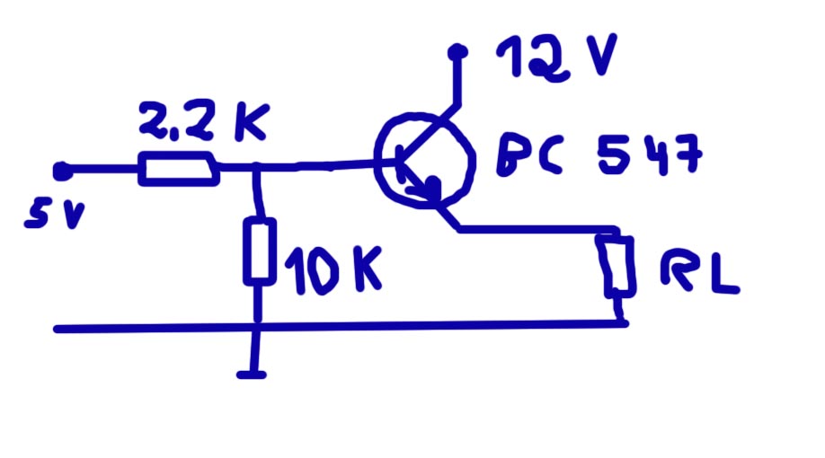

ich steh' völlig auf dem Schlauch. Ich will mit dem ATmega ein Relais
schalten, dieses braucht 12 Volt und daher habe ich einen Transistor
als "Verstärker" dazwischengehängt. Siehe beigefügte Schaltung.
Jetzt schaltet der Transistor auch brav aber trotz das am Collector 12
Volt anliegen, komme ich immer am Emmiter nur auf knapp 5 Volt (egal ob
die Last dranhängt oder nicht).
OK habe ich gedacht, die Widerstände an der Basis habe ich einfach Pi x
Daumen ausgelegt, also einfach mal den 10K gegen Masse rausgenommen:
keine Änderung.
Statt des 547 einen 548 genommen - keine Änderung.
Einfach mal an die Basis direkt 5 Volt gelegt (ohne Widerstand) - keine
Änderung. Der Transistor schaltet, aber am Emitter liegen immer nur 5
Volt an.
Hat jemand eine Idee? Ich weiß nicht weiter. Danke

ganz genau... ein Anschluss des Relais direkt auf 12V hängen, den
anderen an den Collektor des Transistors, Emitter des Transistors auf
Masse. 10k raus...
Gast #168102
Jau, das Relais muss in den Kollektorzweig.
Ist logisch, dass du so nur 5V (genauer gesagt 5V - 0,7V) am Emitter
kriegst, das kommt durch die Basis-Emitter-Diode, an der dann eine
Spannung um 0,7V kleiner als die Spannung an der Basis anliegt.
Mach es so: Emitter auf Masse, Basis über Vorwiderstand an einen Port
des ATmega und den Kollektor zum Relais (Freilaufdiode nicht
vergessen).
Grüße, Mario

*Kopf auf die Tischplatte hau'*
Oh mann, ja klar, das wird es sein.
Da hätte ich auch selber drauf kommen müssen. Wie konnte ich nur diesen
Fehler begehen. Das kommt davon, wenn man nicht mehr nachdenkt.
Tja, als Strafe werde ich wohl ein paar Leiterbahnen auftrennen und
manuell verdrahten dürfen. Mist!
Danke!
Gnumbo
Gast #168107
@ Thorsten: Es sind auch nur 3,4 Volt, wenn der 10 K gegen Masse liegt.
Wenn der raus ist, sind es 4,85 oder so. Also stimmt alles vorher
gesagte.
Danke
Gnumbo

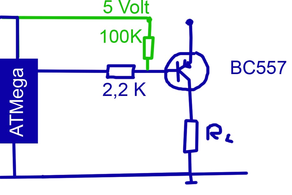

Ähem, ich muss mich nochmal melden.
Leider kann ich die Schaltung nicht einfach umbauen, da die weit
entfernten Relais zusammen mit noch anderen Bauteilen mit einem Pol an
Masse liegen (müssen). Ich habe keine Adern mehr im Kabel frei um diese
Beschaltung zu ändern.
Also habe ich an einen PNP-Transistor statt NPN gedacht. Dann muss ich
kaum etwas ändern, außer den ATMega umzuprogrammieren.
Bevor ich daran gehe: Kann die beigefügte Schaltung dann so
funktionieren? ATMega läuft mit 5 Volt. Vielleicht besser einen (100K?)
Widerstand von Basis gegen 5V legen um ein definiertes Potential zu
bekommen, wenn der ATMega mal hängt o.ä.? Ich will ja nicht, dass dann
die Relais immer anziehen, nur weil der ATMega (oder mein Programm...)
mal spinnt.
Danke
Gnumbo
Gast #168110
Der PNP-Transistor wird immer leiten!(Da Emitter auf +12V)

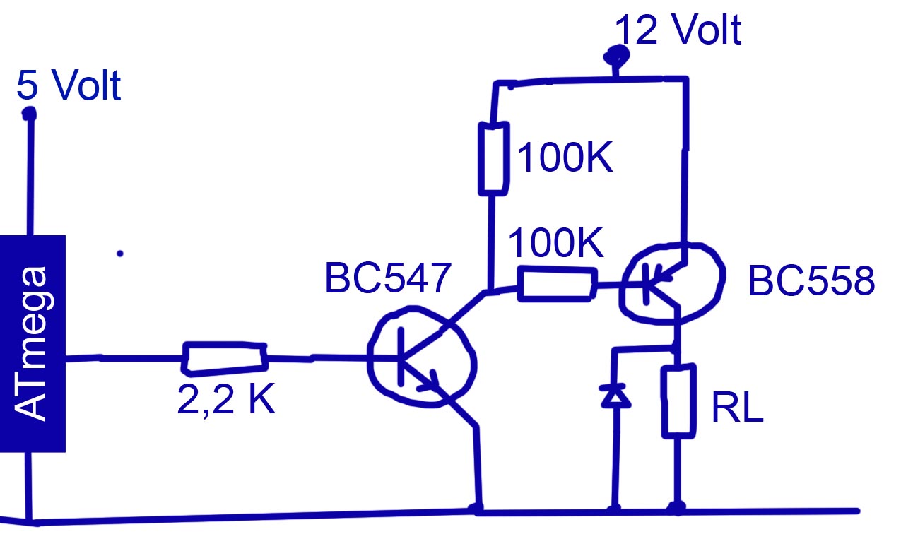

Gast #168115
Ich hoffe ich irre mich auf die schnelle nicht, aber wenn der bc547
durchschaltet, fehlt für den pnp ne strombegrenzung für den emmiter.
kann das sein?
der BE übergang des pnp liegt dann hart an masse.???
Gast #168116
nein, du irrst dich nicht, wenn die erste Stufe durchschaltet ist da
ein sauberer Kurzschluss  :-o Da fehlt noch ein
Strombegrenzungswiderstand am Kollektor des BC547.

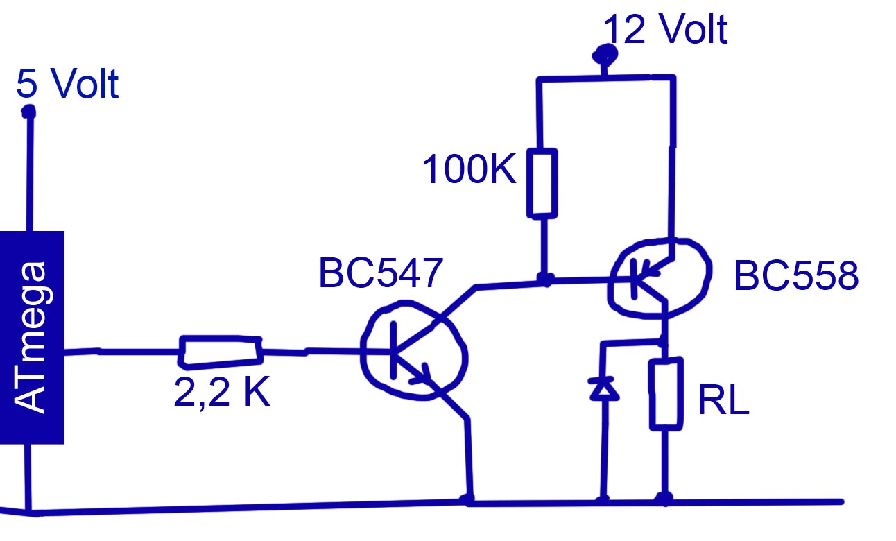

Gast #168117
Hi Nicky und Mario,
ihr seit mir zuvorgekommen. Habe gerade die Schaltung und die Zeichnung
aktualisiert ... nachdem ich einen Spannungsabfall produzierte (aufgrund
des Kurzschlusses Basis-Emitter). Da war mir dann auch sofort klar,
woran es lag.
Tja, das Wissen schlummert alles im Kopf ist nur lange nicht mehr
angewandt worden.... Das bisschen Lehrgeld muss nun wohl sein.
Also, für alle, die diese Schaltung selber nutzen wollen: Nur die jetzt
angehängt ist zu empfehlen. Sonst passiert genau das, was Nicky
schreibt.
Die jetzt angehängte Schaltung funktioniert. Ist zwar nicht besonders
schön, jetzt noch ein bisschen Freiverdrahtung über der Platine hängen
zu haben - aber egal, Hauptsache es klappt. Bei Gelegenheit werde ich
dann eine neue Platine fertigen.
Nochmals Danke an alle Helfenden
Gnumbo
Gast #168118
der 100kOhm in der Basis ist zu groß. So fliesst ein maximaler
Basistrom von ca 110uA. Bei einer Stromverstärkung von 200 wären das
22mA Kollektorstrom, je nach Relais arbeitet der Transistor im linearen
Bereich und wird heiß. Du solltest höchstens 10kOhm nehmen um den PNP
sicher in die Sättigung zu steuern.
Arno
