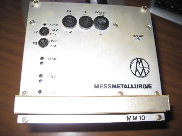

Hi @ all,
kann mir vielleicht jemand einen link zukommen lassen oder vielleicht
erklären wie die ABB funktioniert ales was ich bis jetzt gefunden habe.
Befriedigt nicht meine erwartungen oder erklärt nicht richtig was da
eigentlich passiert. Ich will das grundprinzip dahinter verstehen. Ich
danke schon jetzt für eure Hilfe.
mfg
m.s.

ich kenne das für die Auswertung einer Messbrückenschaltung für
Kraftmessdosen. In diesem Fall für eine Dosieranlage für
Zuschlagsstoffe.
Die angekoppelte Messdose hatte nominell ein Brückenwiderstand von 350
Ohm.
Die Speisung der Brücke erfolgte über eine Regelung mit Sense -
Leitungen, um also die Spannung direkt an der Brücke zu messen. In
zyklischen Abständen wurde ein Messwiderstand mit hoher Genauigkeit an
den Eingang der Auswerteschaltung geschaltet. Die folgende
Elektronikschaltungen ( OPV ) bis zum AD - Wandler war ja immer auch
Temperaturschwankungen, Drift usw. ausgesetzt dazu zählt auch der
Kabelwiderstand. Der mit dem Prüfwiderstand gemessene Offset wurde dann
mit einer Sample & Hold Schaltung erfaßt und bei einer erneuten Messung
in den Signalweg aufgeschaltet. ( Analogschalter )
Dadurch hat man die Einflußgrößen vom Messsignal zum Grossteil
kompensiert.

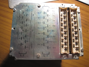

Ich vermute mal, das ich noch Unterlagen von den Schulungen habe, aber
wo?
Wenn es sich einrichten läßt, kann ich mal suchen.
Es wurde dort sehr schön erklärt. Die Firma hieß damals Messmetallurgie,
ob es die noch gibt?
Zusätzlich waren die Kraftmessdosen intern Temperaturkompensiert, was
auch die Genauigkeit erheblich beeinflusst hat.
Wenn also Interesse besteht, kann ich das Zeugs mal suchen.
Gruss
Murkel
