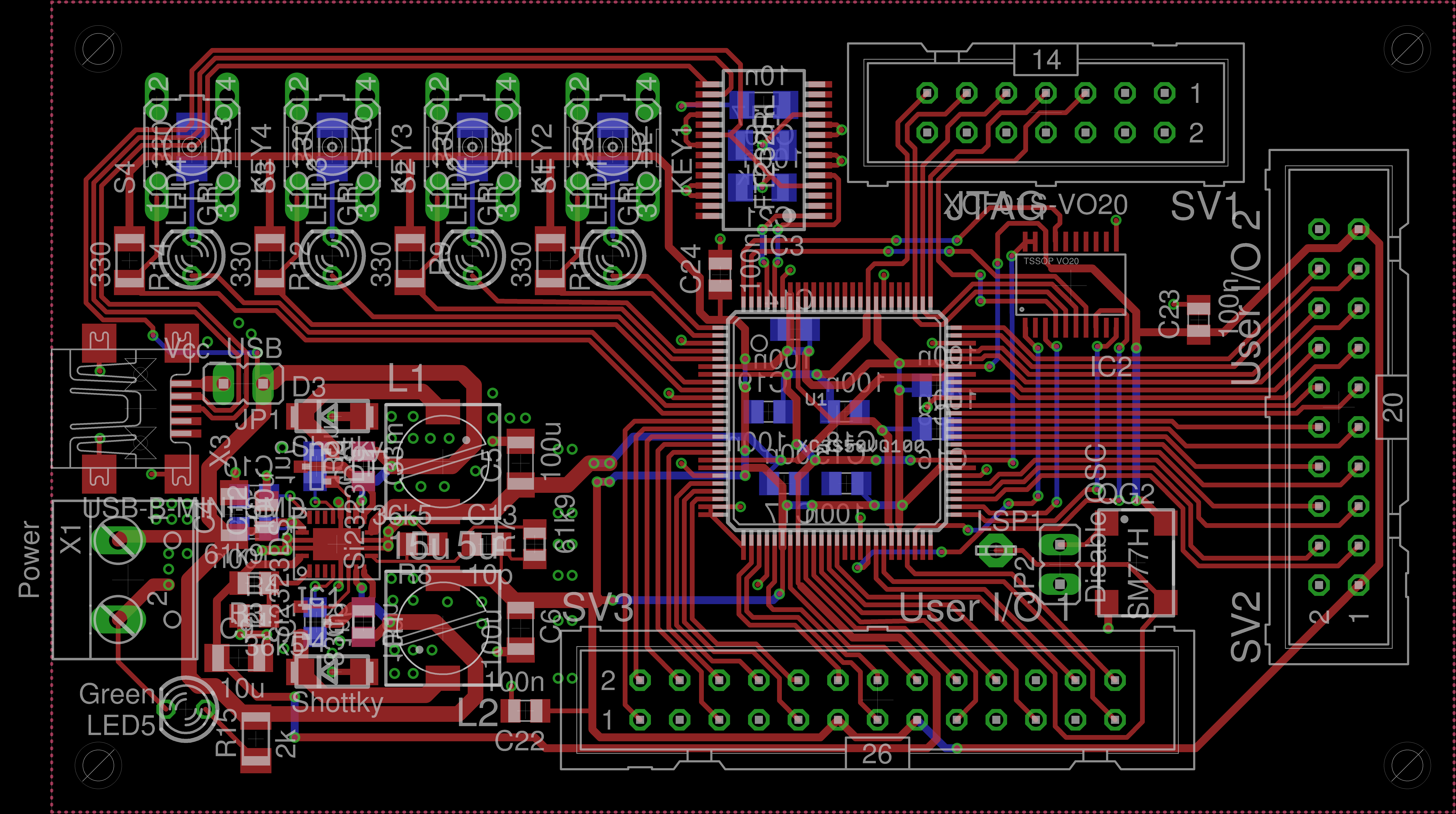

Hallo Leute,
da mir diese ganzen Eval Boards fürn Spartan 3 alle zu teuer waren und
zu viel Schnick-Schnack dran hatten den ich nicht brauche habe ich in
den letzten paar Tagen nebenbei immer ein wenig an einem Spartan 3 Eval
Board gebastelt. Drauf soll ein XC3S50 im TQFP100 Gehäuse.
Zudem ist ein FT232 drauf, um das Gerät auch mitm PC verbinden zu
können, für Debug Kram oder sowas. JTAG ist rausgeführt und das EEPROM
ist natürlich auch schon drauf.
Ich würde mir wünschen, wenn da mal ein Experte drüber schauen kann was
er davon hält, im Grunde will ich nur wissen ob das funktionieren wird
oder ob ich irgendwas wichtiges vergessen habe ;)

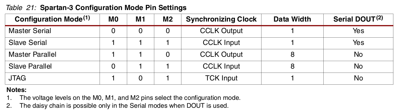

von Fabian S. (jacky2k)
Mir ist da gerade selbst etwas aufgefallen, was die Config Pins M0-M2
angeht. Ich will den FPGA direkt programmieren können, also direkt in
RAM oder alternativ ins EEPROM. Ich vermute mal, dass ich das dann an
den besagten Pins mit nem Jumper/Schalter umstellen muss was ich will
oder? Ist es korrekt, dass ich dann M1 mit GND verbinde und M0 und M2
mit einander verbinde und mit nem Doppel-Jumper nach GND oder Vcc
verbinde? Und: Welches Vcc muss ich hier nehmen??? Vccio oder Vccaux?

Kriegst Du wirklich keine DRC fehler beim Mini USB Stecker? Ich finde
ein paar Leiterbahnen extrem nah an den Pads dran.
Nö, DRC sieht gut aus. Weiß jetzt auch gerade nicht welche Leitungen du
genau meinst, die sind alle mehr als 0,1mm weit von den Pads entfernt.
von Uwe Bonnes (Gast)
0.1mm sind aber  nicht "Standard" und kosten Aufpreis.
Also der DRC steht auf 0,15mm und da wo ich bestelle kost das kein
Aufpreis.

Das steht doch alles im Spartan 3 Configuration User Guide (UG331). Die
Größe der Pull-Ups/Pull-Downs richtet sich danach, ob du den HSWAP Pin
auf High oder Low hast, also ob während der Config die internen Pull-Ups
aktiviert sind. Und die müssen natürlich dann an die Spannung, die an
der entsprechenden Bank anliegt. Da sie beim alten Spartan 3 in der
Config-Bank liegen, also an VCCAUX. Siehe UG331, Tabelle auf Seite 50.
Die M-Pins fest zu verdrahten ist keine gute Idee, wenn das ein
Eval-Board sein soll. Also Jumper rein und Pull-Widerstand.
von Dimi S. (ilovespeccy)
im Datenblatt (ds099.pdf) steht doch alles,
z.B. bezüglich Funktion auf der Seite 45 gibt es
eine Tabelle. Direkt drunter steht:
The Dedicated configuration
pins (CCLK, DONE, PROG_B, M2, M1, M0,
HSWAP_EN) and the JTAG pins (TDI, TMS, TCK, and
TDO) always have a pull-up resistor to VCCAUX during configuration,
regardless of the value on the HSWAP_EN pin.
Also, je nach gewünschte konfigurationsmögligkeit die M0, M1 und
M2 Pins ainfach auf GND legen. Unbeschaltete Pins liegen auf VCCAUX
über interne PULLUP-Widerstände.
In meinem fall habe ich die M0-M2 Pins ganz frei gelassen
(Slave Serial Configuration)
MfG aus Westerwald
Before and during configuration, the mode pins have a relatively strong
internal pull-up resistor to the VCCAUX supply, regardless of the
HSWAP_EN pin.
Also ich verstehe das so, dass die nen Pull-Up haben, unabhängig von
HSWAP_EN. Also bräuchte ich nur Jumper nach GND. Und HSWAP_EN wollte ich
eigentlich NC lassen, dann sind die Pull-Ups aller anderen Pins
deaktiviert.
von Christian R. (supachris)
Stimmt, war Irrtum meinerseits. Die Spartan 3 Generationen unterscheiden
sich da. Wir arbeiten immer mit dem S3E, der hat keine dedizierten.
Kannst also die externen weglassen.

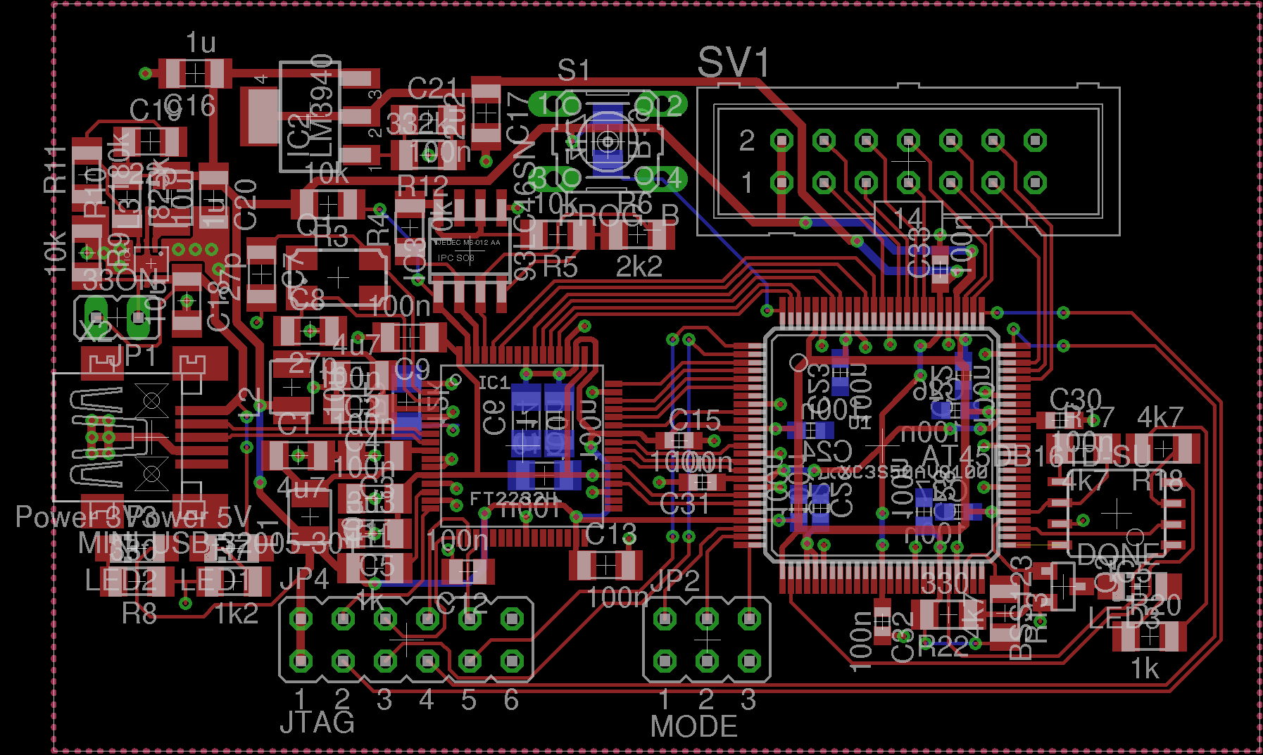

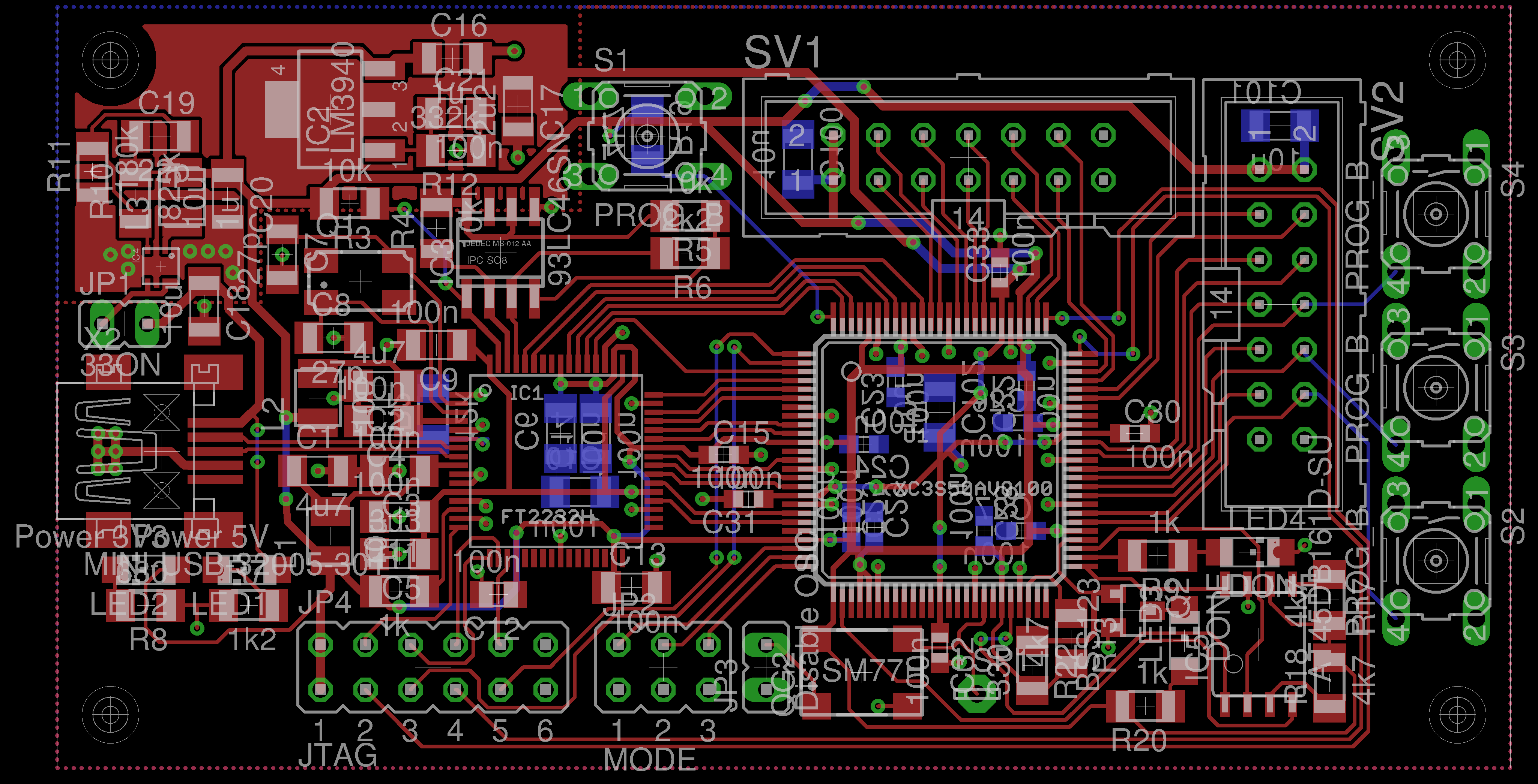

Ich bin gerade dabei ne neue Version zu basteln mit dem FT2232H und dem
Spartan 3A. Nun bin ich da auf ein Problem gestoßen: Und zwar muss der
FPGA ja mit einem JTAG zu SPI Adapter programmiert werden, um das SPI
Flash programmieren zu können. Geht das auch mit dem FT2232H??? In den
ANs steht, dass Impact das mit dem Programmieren des FPGA übernimmt, da
ich ja aber kein Impact verwenden kann, würde ich sagen funktioniert das
nicht!
Also muss ich entweder das "not recommended" direct programming
verwenden oder doch ein PROM mit JTAG von Xilinx nehmen, richtig?

So Leute, ich würde nochmal um eure Meinung bitten ;)
von Lattice User (Gast)
Vielleicht bin ich nur blind, aber ich vermisse einen Takt für den FPGA.
Bei 99,9% aller Anwendnungen wäre der durchaus nützlich.
Was braucht der S3 denn so an Strom auf den 1.2V? Wird da ein
Linearegler mit 2V Spannungsabfall nicht doch etwas zu warm? Vor allem
da ja keine grössere Fläche an seinem Pin 4 zu Wärmeableitung vorgesehen
ist.
Eventuell wäre es auch sinnvoll per Jumper auswählbar eine externe 5V
Einspeissung vorzusehen.
ESD Dioden am USB?
Ist eventuell nur Panikmode, aber nichts ist ärgerlicher als wenn wegen
einer soclchen Kleinigkeit einem das Board ständig abraucht.
Ohh ja, den Takt habe ich vergessen ;) Bau ich also noch ein, danke!
Was der an Strom braucht steht zumindest nicht im Datenblatt, da wird
immer nur auf diesen dämlichen Power Estimator verwiesen, den ich nicht
starten kann, weil er ein Excel Dokument ist und ich kein Excel besitze.
Ein Kollege hat das mal für mich versucht, aber der hat egal was man
eingestellt hat immer 15mW angezeigt, was ja wohl kaum sein kann.
Auf jeden Fall habe ich dann durch Zufall bei TI so eine Komplettlösung
gefunden wo ein maximaler Strom von 100mA für Vccint angegeben ist. Der
Regler kann etwas mehr, muss ja den FT2232H auch noch versorgen.
Das Pad kann ich wohl noch vergrößern für die bessere Wärmeabfuhr. Und
der Linear-Regler wird von den 3,3V und nicht den 5V gespeist, also nur
2,1V Abfall. Hoffe das passt so ;)
Das mit der externen Einspeisung ist auch ne gute Idee, werde ich noch
einbauen.
ESD... Joa hab ich noch nie gemacht bei USB. Im Datenblatt steht fürs
HBM, dass der bis 2kV aushält. Meinst das tut dann noch not da noch mehr
abzusichern? Ich kann ja mal nen IC rein setzen und schauen ob ichs
bestücke. Kannst mir da was empfehlen?
Freut mich geholfen zu haben :-)
Die Datenblätter von FPGA schweigen sich da gerne aus. Der
Stromverbrauch hängt halt extrem davon ab was man da rein packt. D.h.
von der Clockfrequenz und wieviele Signale sich bei jedem Takt ändern.
Das sollte man aber im Powerestimator irgendwo eingeben können (Beim
Lattice Power Estimator kann man das, auch wenn man es erst suchen und
verstehen muss).
Vielleicht kann sich mal jemand äussern der Erfahrung zu dem Thema mit
Spartan3A hat.
> einbauen.
Wegen ESD z.B.
http://www.nxp.com/documents/data_sheet/IP4234CZ6.pdf
http://www.nxp.com/documents/data_sheet/IP4220CZ6.pdf
Schützt auch vor Überspannung an der Versorgung. ich habe mir gerade mal
2 PC Motherboards angeschaut, die hatten beide sowas an den USB Ports.
HMB für ESD gilt leider nicht für den Fall wenn man 2 eingeschaltete und
getrennt versorgte Geräte zusammensteckt.
Joa gut dann halt MM, weiß es jetzt nicht mehr genau, meine das war auch
bis 200 oder 400V abgesichert. Naja wie auch immer, werde den Chip wohl
im Layout vorsehen und wenn ich ihn habe auch bestücken, nimmt ja jetzt
nicht die Massen an Platz weg.
So, habe mal das ein oder andere geändert, der ESD Kram fehlt noch.
Wenn jemand Lust hat kann er ja gerne nochmal drauf schauen ;)
ESD würde ich mal nicht überbewerten. Am USB ist es wichtig, den Schirm
hochohmig auf Masse zu legen, also 1M und parallel dazu 10nF. Dann
vielleicht noch eine Ferritperle in die USB 5V.
Am SPI Flash würd ich lieber die beiden Widerstände am SCLK noch dran
machen, schau mal in den Spartan 3 Configuration User Guide beim CCLK
rein. Man sollte den CCLK ordentlich terminieren. Wir hatten unter
speziellen Umständen schon mal Schwierigkeiten damit.
Alles erledigt ;)
von Johannes (Gast)
Unter dem Quarz sollten keine Leitungen liegen!!
erledigt ;)
Hat das eine EMI/EMV Ursache oder sind die Teile von unten leitend?
von Johannes (Gast)
Pins sind sehr empfindlich ... nur wegen der Störeinkopplung (besonderst
keine getakteten Signale oder ähnliches darunter durchführen) ....
Schönes Layout.
Hmm naja, das war die Chip-Select Leitung des SPI Flash, sprich die
Leitung ist sowieso tot wenn er erstmal hochgefahren ist :P
Da der SM77H ohnehin kein Quarz sondern ein kompletter Oscillator ist,
ist es auch nicht relevant.
Sinnvoller wäre C9 der die beiden Leitungen des Quarzes am FT2232
überspannt auf die Platinenunterseite zu verlegen.
Du hast einige Bauteile vor allem Blockkendensatoren (z.B. C15) in einer
kleineren Bauform verwendet als alle anderen Bauteile. Sowas sollte man
ohne Not vermeiden. Selbst beim manuellem Bestücken stellt das
zusätzlichen Aufwand dar.
