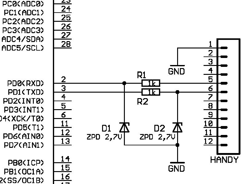

hab mich letztes jahr mit genau der selben geschichte
auseinandergesetzt (Kommunikation zw. S45 u. ATMEGA8) -> hab dabei die
Verbindung zw. Handy und uC mit einer Schaltung aus dem Forum
realisiert (siehe Anhang!)!
Hat alles wunderbar funktioniert! ;o)
viel spaß noch!
gruß,
semo
Gast #168264
da hätte ich dann gleich noch eine Frage:
wie kann ich meinen Code dann am besten testen ? Weil ein zweites USART
zum Ausgeben von Meldungen oder ähnlichem habe ich ja nicht ...
bleibt mir da nur der Weg über ASM?
