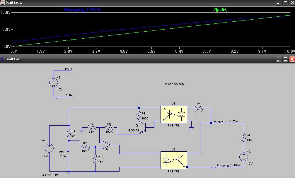

Hallo zusammen!
Mit folgender Schaltung möchte ich einen elektronischen Dimmer für ein
Vorschaltgerät (welches einen 1-10V Eingang besitzt), galvanisch
trennen. Die Schaltung kommt also zusätzlich zwichen den elektronischen
Dimmer und den 1-10V Eingang des Vorschaltgerätes. Des Weiteren steht
ihr noch eine Versorgungsspannung von 12V zur Verfügung.
Daher: Die Schaltung soll nichts weiter machen als die Spannung des Poti
(von 1 bis 10V) 1:1 an den Ausgang weitergeben. Wie auf der angehängten
Datei zu sehen ist funktioniert das auch fast, allerdings ist die
Ausgangskennlinie nicht 100% gleich zur Poti-Vorgabe und beginnt auch
erst bei ca. 2V.
Hinweis: Der rechte Teil fungiert als Stromsenke, welche die 1mA
(10V/10KOhm) entsprechend regelt.
Ich habe die Schaltung schon real aufgebaut, leider ist das Verhalten in
etwa das Gleiche.
Frage: Ist die Schaltung so richtig - geht das prinzipiell so? Ich komme
einfach nicht auf die richtige Lösung :(
Besten Dank!

Hmm, ist diese Spannung nicht schon innerhalb des Dimmers
galvanisch getrennt?
Übrigens ist es keine gute Idee, digitale OK für analoge
Übertragungen zu nehmen. Zu den von Dir festgestellten
Unlinearitäten kommt noch die Alterung der LED...
Gruss
Harald
Was am Ende sinnlos ist. Estens sind die 10V Eingänge meist galvanisch
vom Netz getrennt und zweitens selbst wenn nicht, nimmt man einen Poti
mit langer Kunststoffachse, der macht dann die galvanische Trennung.
Im Datenblatt von linearen Optokopplern wie IL300 sind passende
Schaltungen drin. Würde ich aber nicht so machen. Ein einfacher
digitaler Optokoppler mit PWM ist einfacher und zuverlässiger.
MFG
Falk
Vielen Dank für die zahlreichen Antworten und Datenblätter!!
Das Poti ist bereits galvanisch getrennt, das ist richtig. Allerdings
soll dieser Abstand durch diese Schaltung erhöht werden, da er leider
nicht ausreichend ist - das ist die einzige Möglichkeit die ich habe.
Der IL300 sieht interessant aus -
Wie würde diese Schaltung mit PWM aussehen? Könntest du mir da
vielleicht ein Beispiel skizzieren? Das wär wirklich super!
Naja, wenn Du eine höhere Prüfspannung als mit der eingebauten
galvanischen Trennung erreichen willst, sind normale DIL-OKs
wohl nicht geeignet. Oder was ist der Grund warum Du doppelt
moppeln willst?
Gruss
Harald
Schau auch nochmal das Datenblatt zu deinem Dimmer durch.
Bei einem Osram-EVG wars z.B. so:
- Galvanisch getrennt, aber keine Schutzkleinspannung.
- integrierte KSQ mit 0.xx mA
- akzeptiert auch direkt PWM am Eingang.
Also: Nur Optokoppler und sonst nix reicht. keine Rückkopplung, linearer
OK, OpAmp etc. nötig.
Fehlt deinem EVG die dritte Eigenschaft: Optokoppler mit PWM + RC-Glied.
Ja, PWM direkt am Eingang geht nicht.
Also ich habe mich dafür entschieden, den digitalen OK per PWM
anzusteuern. Einziges Problem ist jetzt die Umsetzung der 1-10V-Spannung
des Dimmers zu einem PWM-Signal, welches dann über den OK übertragen
wird. Für die Auswertung habe ich schon eine Schaltung.
