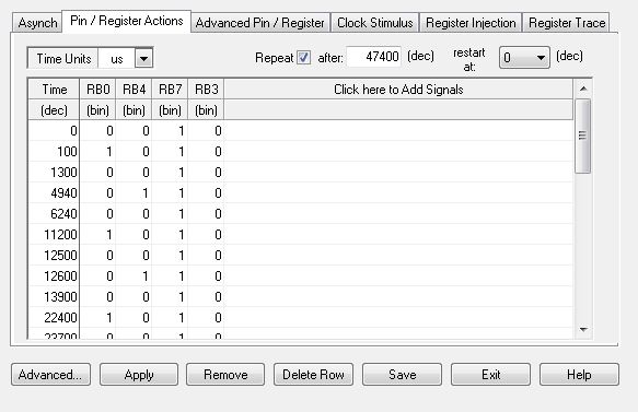

Folgendes Problem: ich messe den zeitlichen Abstand zwischen einem
Signal an RB0, wodurch der externe Interrupt ausgelöst wird, und RB4, wo
die ISR bei Interrupt-on-change abgearbeitet wird. Die angehängte Bild
ist ein screenshot vom verwendeten Stimulus.
Verwendet wird dazu TMR2.
Wenn das Signal an RB4 zu lange nicht kommt, läuft TMR2 über, und TMR2IF
wird gesetzt, durch welches ich dann den Überlauf auswerten kann.
Konfiguration wie folgt:
In der T2CON: TMR2 enable, prescaler 1:4, postscaler 1:16
Quarzfrequenz 8 MHz
PR2 mit 50 initialisiert
Mit dem Postscaler strecke ich ja lediglich die Zeit bis TMR2IF gesetzt
wird, TMR2 läuft wesentlich häufiger über. Die Werte habe ich mehr oder
weniger empirisch, also durch probieren mit dem Debugger herausbekommen.
Mit PR2=50 und prescaler 1:4 läuft TMR2 nach 100 µs über, aber wie
passen die 1:16 postscaler dazu?
Wie gesagt, es funktioniert, ich würde nur gerne wissen wieso
Tom
von Sven S. (stepp64) Benutzerseite
Wenn ich mich recht entsinne, zählt der Postscaler die Überläufe des
Timer2. Dummerweise kann man sich das Postscalerregister nirgens
anschauen. Bei dir müsste also der Interrupt erst nach 1,6 sec ausgelößt
werden. Wann / wie allerdings das Postscalerregister zurückgesetzt wird,
weiß ich jetzt nicht mehr so genau. Da mal in die Doku schauen.
Siehe auch http://sprut.de/electronic/pic/grund/timer/timer.htm#timer2
