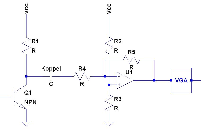

Hallo Zusammen,
ich möchte gerne eine Verstärkerstufe auslegen. Die erste Stufe eine
Transistorstufe mit Rückkopplung besteht bereits (kann nicht geändert
werden). Diese erzeugt mir ein verstärktes Signal (Uss = 1-3mV) mit
DC-Offset (Uoff = 1,5V). Außerdem soll in der Verstärkerstrecke ein VGA
Opamp (max. V = 30dB), also ein Opamp den ich per DC-Spannung (von einem
DAC) die Verstärkung regeln kann, drin sein (kann auch nicht geändert
werden). Mir steht nur Single-Supply von +12V zur Verfügung. Das
verstärkte Signal soll einem AD-Wandler zugeführt werden mit der
Wandlungsrange von 0-3V (kann ebenfalls nicht geändert werden).
Ist es möglich das Signal entweder mit einem dritten Opamp oder
irgendwie nun so zu verstärken, dass ich diesen VGA nutzen kann.
Ich dachte daran nach der Transischaltung einen Koppelkondi einzubauen,
das Signal Gleichanteil frei zu machen und dann an einem geeigneten
"zwischen"-Opamp auf 1,5V / 30dB ~ 50mV Gleichspannung zu setzen (via
nicht invertierenden Verstärker + Offset). Und dieses Signal dann via
VGA auf Uss2 = 30-90mV mit DC = 1,5V.
Würde das so funktionieren? Oder hat jemand evtl. nen besseren Tipp für
mich!
Evtl. erklärt das Bild ein bisschen mehr!
Falls ich was vergessen habe sorry reich ich gern nach!!
Details:
-Frequ   : 2-3MHz (in Flüssigkeit)
-Input   : Uss = 0,1 - 1mV (Piezo Echo)
-AD range: 0-3V
DANKESCHÖN
Mathias
Klar.
Was ist das denn für ein VGA? Was für ein ADC? Welche
Versorgungsspannung? Eventuell ist es sinnvoller, den OPamp aus der
gleichen Versorgungsspannung zu speisen wie die beiden anderen.

Ok. Damit muß dein OPamp also eine 100R Last treiben können. Da gibt es
nicht viele, die 12V Versorgungsspannung mögen.
Auch der Sprung vom AD603 zum ADC08B200 ist ziemlich gewaltig, wenn du
den AD603 mit 12V speisen willst. Besser wäre +/-5V. Dafür gibt es dann
auch genügend 100R taugliche OPamps.
OP #2278638
Ja das war jetzt mein Fehler. Es sind schon +12V aber die werden
natürlich via Linear auf +5V gebracht. Eine negative Versorgung habe ich
eben nicht.
Ich hätte an den AD8065 gedacht, da der mir am Ausgang max. 35mA
liefert. Bei einer maximalen Ausgangsspannung von 3V und den 100ohm vom
VGA wäre das ja ein Strom von 30mA + Reserve.
Auch das GBP müsste eig. reiche, da dieser auch bei einer Verstärkung
von 10 bei 3MHz laut DB noch ca. 18-19 erreicht, das würde
funktionieren.
Dieser hat auch eine Supply Range von 5 - 24V.
>funktionieren.
Wenn du dir den Frequenzgang bei G=+10 auf dem Deckblatt des Datenblatts
genau anschaust, wirst du bemerken, daß der OPamp bei 3MHz schon im
Knick hängt. Der OPamp ist hier schon überfordert. Besser wäre ein
Frequenzgang wie bei V=+2, wo er bei 3MHz noch deutlich im linearen
Bereich ist und noch etwas Reserve nach oben hat. Denke an
Herstellungstoleranzen und Temperatureinflüsse.
Also, der AD8065 ist bei G=+10 schon deutlich überfordert. Nimm einen
schnelleren, am besten einen +5V_Single_Supply_Typ. Da gibt es heute
schon ganz flotte.
