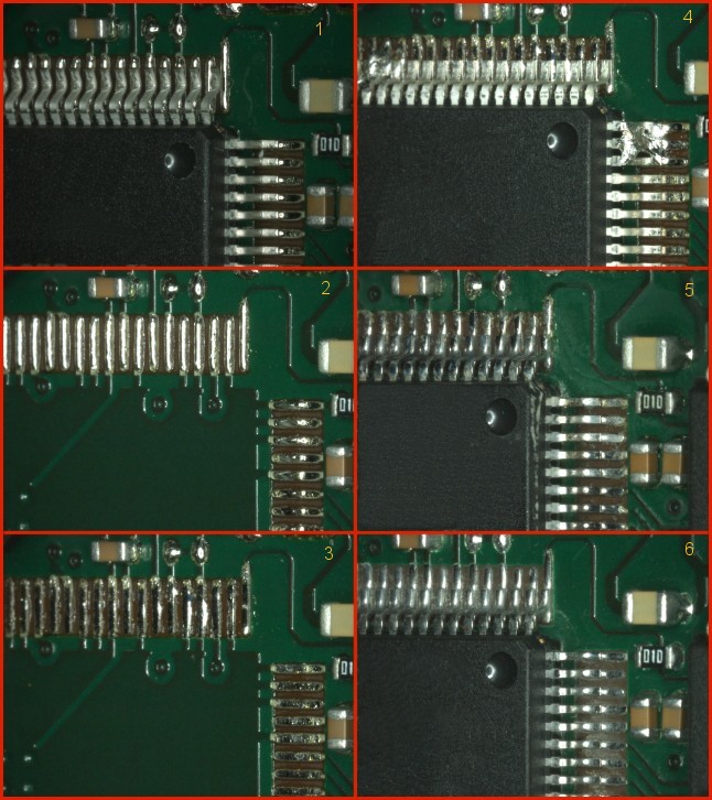

Hoppla,da hab ich doch glatt vergessen das Versprochene zu liefern.
Ich hab bewußt drauf verzichtet es besonders schön zu machen (Lange
rumputzen zwecks Angeberei überlasse ich anderen) also ein ganz
normaler Chipwechsel.
Ohne die ewige Rennerei zum Bildermachen ist sowas in wenigen Minuten
erledigt.
Auf Position 1 erkennt man den Grund für den Wechsel.
auf einer Seite sind die Beinchen hochgebogen.
Controller mit Heißluft abheben.(2),die Pads mit Litze absaugen (3).
Dann den neuen Chip Positionieren und mit etwas Lot ankleben (4).
Ja und jetzt noch mit viel Fluxer die Kleckse verteilen (5) und mit Iso
abspülen (6).
Das Anschließende verdampfen der Reste mit Heißluft hab ich mir
geschenkt.
