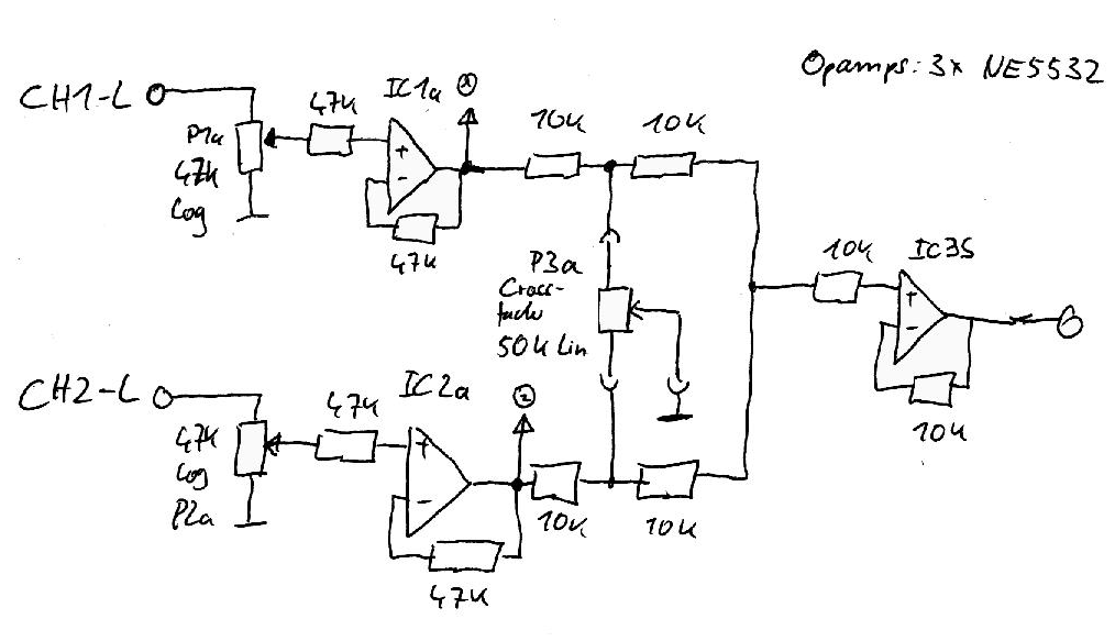

ich habe an meiner Stereoanlage einen 2-Wege Audio Umschalter hängen,
mit dem ich immer zwischen Laptop und iPod hin und her schalten kann.
Ich wollte den Umschalter jetzt gegen einen Schiebepoti/Crossfader
ersetzen.
Kann ich dies einfach so realisieren, indem ich den Schalter ausbaue und
das Schiebepoti einbaue oder benötige ich dafür noch eine Ansteuerung?
Über eure Hilfe würde ich mich sehr freuen!
grüße Marco
Gast #2278045
Ein bißchen zusätzliche Schaltung ist schon nötig, wenn das Faden gut
klingen soll. Eine geeignete Prinzipschaltung (nur ein Kanal!) ist hier
zu sehen:
http://cschirp.de/pics/bmx/schaltung_bmx.jpg
Laß aber die dämlichen 47k und 10k Widerstände in den Gegenkopplungen
weg. Auch der 10k Widerstand am Eingang von IC3b ist Quatsch. Und die
47k Widerstände an den Eingängen der beiden anderen OPamps kannst du auf
4k7 verkleinern. Mach noch ein paar Caps in den Signalweg, um
Kratzgeräusche bei Drehen bzw. Schieben der Potis zu vermeiden.

Also ich habe alles mal aufgebaut aber ich habe irgendwo noch einen
Denkfehler. Ich habe das Poti (RS60N12-LIN10K :: ALPS Hochw.
Schiebe-Poti., linear, stereo, 10K) mit 6 Pins. Desweiteren habe ich
meine 4 Cinch Buchsen und mein Klinke Ausgangskabel zur Stereoanlage.
Wenn ich es so verdrahte wie auf dem Plan dann kommt auf beiden Kanälen
Musik und ich kann mit dem Poti zwischen linkem Lautsprecher und rechtem
Lautsprecher hin und her schieben.
Vll. Kann mir nochmal jemand helfen. Laut Datenblatt ist die 2 der
Schleifer und die habe ich gegen Masse gezogen und die 1 und die 3 auf
die Ein/Ausgänge!
vielen Dank.
grüße Marco
Gast #2284269
Die Schaltung aus meinem Link gilt nur für den linken Kanal ODER den
rechten. Es werden also nur die linken Signale verarbeitet ODER die
rechten. D.h., du mußt die Schaltung zweimal aufbauen, einmal nur für
alle linken Signale und einmal nur für alle rechten Signale. 1, 2 und 3
für den linken Kanal und 1', 2' und 3' für den rechten Kanal.

also es funktioniert immer noch nicht so wie es soll. Laut dem
Schaltplan muss ich die Schleifer der Potis auf Masse ziehen. Aber muss
ich die nicht eig. auf die Ausgänge ziehen? so wie es jetzt ist wird es
blos laut und leise durch das schieben und es kommt auf beiden Kanälen
obwohl eig. jeweils blos auf einem Musik kommen dürfte.
vll. kann jemand den Fehler finden :)
Gast #2287054
Nein, nicht bei einem Crossfader.
>so wie es jetzt ist wird es blos laut und leise durch das schieben und
>es kommt auf beiden Kanälen obwohl eig. jeweils blos auf einem Musik
>kommen dürfte.
Och Mönsch, Marco, das ist doch genau was ein Crossfader macht. Schau
noch mal genau in das Bildchen: Wenn der Schleifer nach oben geschoben
wird, wird der Punkt oben zwischen den zwei 10k Widerständen auf Masse
gezogen. IC3b verstärkt also von dem Signal CH1-L nichts mehr. Dagegen
wir das Signal CH2-L minimal abgeschwächt. -> Du hörst nur CH2-L.
Ziehst du den Schleifer dagegen nach unten, ist es genau umgekehrt: Das
Signal CH2-L wird maximal abgeschwächt und CH1-L minimal. -> Du hörst
nur CH1-L.
Und da du das Ganze zweimal aufgebaut hast, also auch noch für den
rechten Kanal, hörst du das Crossfaden zwischen CH1 und CH2 eben Stereo.
Das ganze 10k Widerstands-Gedöns um das Crossfader-Poti dient nur zum
gleichmäßigen Faden, damit da nichts zu abrupt geschieht.
Jetzt muß ich aber mal ganz blöd fragen: Hast du in die Schaltung ein
10k Poti gehängt oder ein 50k? Die Schaltung ist natürlich für ein 50k
Poti dimensioniert, nicht für ein 10k Poti! Mit einem 10k Poti mußt du
die 10k Widerstände um den Faktor 5 verkleinern, also 2k Widerstände
nehmen.
Gast #2298791
hallo,
wollte nur mal bescheid sagen das ichs hinbekommen hab:-)..hatte einfach
einen Denkfehler bei der Verdrahtung.
Ich danke vielmals für die Hilfe
Gast #2299693
Du könntest den Thread damit abschließen, daß du im Detail zeigst, wie
du das Problem gelöst hast. Dann könnten auch andere davon
profitieren...
