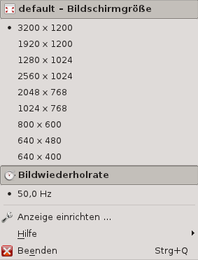

Chris D. schrieb: > Wofür sollte es im Zeitalter der TFTs gut sein, andere als die native > Auflösung des Displays zu verwenden? Da hast du natürlich völlig recht. Bloss stellt Suse eben eine falsche Auflösung ein und bietet keinerlei Möglichkeit an, diese zu ändern. Und aufgrund der Entwicklung von X ist zu befürchten, dass das alle anderen Distributionen früher oder später so übernehmen. Wenn Suse wenigstens eine brauchbare Auflösung bieten würde, hätte ich mich hier garnicht gemeldet, aber mit SVGA kann man heute kaum noch arbeiten. Gruss Reinhard Ich habe schon erlebt dass eine Präsentation fast daran gescheitert wäre, dass der Vortragende die Grafikkarte des Notebooks mit SuSe nicht für den angeschlossenen Beamer konfigurieren konnte. Nach 15 Minuten erfolglosem Gebastel und Hilfe durch mehrerere Personen wurde dann ein Windows-Laptop herbeigeschafft, mit dem dann alles klappte. Die beteiligten Personen arbeiteten übrigens alle hauptsächlich mit Linux. Sheeva Plug schrieb: > Gut, dann stimmen wir also überein, daß Linux günstiger ist. Da stand noch was von Äpfel und Birnen... Gern genommen der "Vergleich" von Cybersource. Aka GIMP vs. Photoshop in dem auch Einzelhandels/Endkundenpreise genommen werden, obwohl bei den dort verglichenen Stückzahlen ganz andere Preise/Lizenzgebühren fällig wären. > Das ist ein Unterschied von 27.000$. Solaris ist dort > mit 84.000$ gegenüber Windows jedoch nur 17.000$ teurer. Selbst wenn, wie in dem "Paper" mal wieder Äpfel und Birnen verglichen wurden (unterschiedliche Auslastung der Server etc), sind 28 % deutlich. > Daß Solaris günstiger sei, habe ich übrigens ganz offensichtlich nicht > gesagt. Was soll das? Zitat von oben...oder ist Solaris kein Unix? > Nicht umsonst weisen die meisten unabhöngigen TCO-Studien einen > deutlichen Kostenvorteil von Linux- und andern UNIX-Systemen aus > Aber Solaris kann so ein > paar Sachen, die Linux nur teilweise und Windows gar nicht kann. Häkel > doch mal im laufenden Betrieb an Hardware herum, da sind kommerzielle > UNIXe extrem leistungsfähig. CPUs, einzelne RAM-Riegel etc im laufenden > Betrieb ausschalten, auswechseln, initialisieren und wieder in Betrieb > nehmen? Wo ist das Problem? http://www.microsoft.com/windowsserver2008/en/us/2008-dc.aspx Hot Add CPU / Memory (SQL Server) http://msdn.microsoft.com/en-us/library/bb964703.aspx http://msdn.microsoft.com/en-us/library/ms175490.aspx > Sonst noch was? Ach ja: Deine Strohmänner und Provokationen möchtest > Du bitte wieder mit nach Hause nehmen. Wenn Du nicht sachlich gegen > meine Ausführungen argumentieren kannst, dann unterstell' mir bitte keinen > Unfug, um dann Deinen eigenen Unfug zu widerlegen. Vielen Dank. Einer der Gründe warum hier niemand mehr GPL-Projekte unterstützt... Andreas Schwarz schrieb: > Ich habe schon erlebt dass eine Präsentation fast daran gescheitert > wäre, dass der Vortragende die Grafikkarte des Notebooks mit SuSe nicht > für den angeschlossenen Beamer konfigurieren konnte. Nach 15 Minuten > erfolglosem Gebastel und Hilfe durch mehrerere Personen wurde dann ein > Windows-Laptop herbeigeschafft, mit dem dann alles klappte. Die > beteiligten Personen arbeiteten übrigens alle hauptsächlich mit Linux. Hehe. Ja, SuSE empfand ich schon immer als suboptimal. Wenn jemand mit einem System arbeitet, heisst das übrigens nicht, dass derjenige auch Ahnung davon hat :-) In Debian musste ich mich damals auch richtig einarbeiten - was natürlich gedauert hat. Aber ist das einmal geschehen, möchte man nichts anders mehr. Viel kann man mit einer GUI besser und schneller - alles rund um die Systemadministration gehört mMn nicht dazu. Chris D. (immer mindestens mit vier offenen Bashs) Hallo Arc Net, Arc Net schrieb: > Sheeva Plug schrieb: >> Gut, dann stimmen wir also überein, daß Linux günstiger ist. > > Da stand noch was von Äpfel und Birnen... Du hattest die Studie eingebracht. Ich hab' das nur kommentiert, und jetzt kommst Du mir mit Äpfeln und Birnen. Warum verlinkst Du denn eine Studie, die Du dann selbst als "Äpfel und Birnen" bezeichnest? Wie witzig. Hast Du denn keine sachlichen Argumente, daß Du mir mit Äpfeln und Birnen kommst? > Selbst wenn, wie in dem "Paper" mal wieder Äpfel und Birnen verglichen > wurden (unterschiedliche Auslastung der Server etc), sind 28 % deutlich. Du hattest die Studie... siehe wie vor. >> Aber Solaris kann so ein >> paar Sachen, die Linux nur teilweise und Windows gar nicht kann. Häkel >> doch mal im laufenden Betrieb an Hardware herum, da sind kommerzielle >> UNIXe extrem leistungsfähig. CPUs, einzelne RAM-Riegel etc im laufenden >> Betrieb ausschalten, auswechseln, initialisieren und wieder in Betrieb >> nehmen? > > Wo ist das Problem? > http://www.microsoft.com/windowsserver2008/en/us/2... > Hot Add CPU / Memory (SQL Server) > http://msdn.microsoft.com/en-us/library/bb964703.aspx > http://msdn.microsoft.com/en-us/library/ms175490.aspx ROTFL "Note: Removing physical memory from the system still requires restarting the server." Auch CPUs im laufenden Betrieb ausschalten und entfernen kann dieses "Datacenter"-Windows ebensowenig. Du sprichst da also von etwas vollkommen anderem als ich: ich rede davon, im laufenden Betrieb zentrale Hardwarekomponenten auszutauschen, während Du nur von einem winzigen Teil davon redest, nämlich dem letzten Schritt -- der dazu auch noch der mit Abstand einfachste Teil dieser Operation ist. Aber sogar das würde ich auf einem Windows gerne erst einmal mit meinen eigenen Augen sehen, bevor ich es glaube. Zu gut erinnere ich mich an die Totalversagen von Microsoft-Technik bei der Übernahme von Hotmail, der Exchange-Migration für die Geschäftskunden des Rosa Riesen oder eben die Geschichte mit der USS Yorktown. Aber trotzdem toll, daß Microsoft jetzt angeblich Features beherrscht, die andere bereits seit langen Jahren mitbringen. Blöd nur, daß die anderen in diesen Jahren auch nicht die Hände in den Schoß gelegt haben und längst schon wieder weiter sind. > Einer der Gründe warum hier niemand mehr GPL-Projekte unterstützt... Ich kenne mehr Leute, die aufgehört haben, weil ihnen die unverschämten Anwender auf den Keks gingen, die schreiend nach etwas VERLANGEN und dann frech werden, wenn man ihnen "wenn Du das haben willst, dann mach es doch selbst" oder "RTFM" sagt. Die, die alles haben wollen, natürlich kostenlos und für lau, aber nichts dafür geben wollen -- nichtmal ein paar Minuten Zeit für eine Google-Suche und die Lektüre der Dokumentation. Hacker's secrets, #7: hackers read manuals. ;-) Abgesehen unterstütze ich mehrere Projekte, die unter der GPL und anderen OSS-Lizenzen stehen. Insofern ist Deine Behauptung, "niemand" würde das tun, natürlich offensichtlich ebenfalls inkorrekt. Aber das dürfte dann wohl wieder "Äpfel mit Birnen" sein. ;-) Beste Grüße, Sheeva Hallo Reinhard, Reinhard Kern schrieb: > Da hast du natürlich völlig recht. Bloss stellt Suse eben eine falsche > Auflösung ein und bietet keinerlei Möglichkeit an, diese zu ändern. Ich habe gerade eine openSuSE 11.4 in einem KVM installiert. Da hab ich mir mit cvt eine Modeline erzeugt:
und in /etc/X11/xorg.conf.d/50-monitor.conf eingetragen sowie
der Section "Screen" hinzugefügt habe, funktioniert alles prima. Ja, das hat länger als zehn Sekunden gedauert, heute hab' ich irgendwie dicke Finger und obendrein hat die Emacs-Installation ewig gedauert. Ist dieses "zypper"-Dings eigentlich immer so schnarchig? Beste Grüße, Sheeva

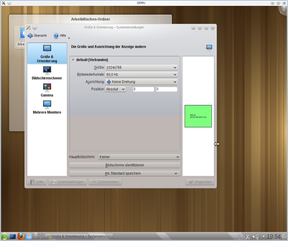

Sheeva Plug schrieb: > Ich habe gerade eine openSuSE 11.4 in einem KVM installiert. Da hab ich > mir mit cvt eine Modeline erzeugt: Danke für den Hinweis. Ich bringe einen 20er-Jahre-Oldtimer auch mit der Kurbel zum Laufen, aber ist das eine ernsthaftes Argument gegen einen Anlasser? Die einzig vernünftige Methode ist eine Listbox mit den verfügbaren Auflösungen (wieso müssen die eigentlich unter Linux geheim gehalten werden?), in der man den gewünschten Modus anklickt. Ich bezweifle ja nicht, das das was du beschreibst auch funktioniert, aber auf Nicht-Freaks kann das doch nur abstossend wirken. Ausserdem musst du einfach hoffen, dass 1024 x 768 mit 60 Hz überhaupt geht, sonst fängst du wieder von vorne an. Vielleicht muss es ja auch 62 Hz heissen oder 24bit Farbauflösung... Naja lassen wir's, eingefleischte Mäusehasser sind eh nicht zu überzeugen. Ich lasse mich aber nicht gern als Idiot darstellen, nur weil ich es auch bequem haben will wenn es möglich ist. Auch als Sysadmin. Ich habe schon eigene Betriebsysteme mit Floppy-Verwaltung geschrieben, als Unix noch im Entwurf war. Gruss Reinhard Hallo Reinhard, Reinhard Kern schrieb: > Danke für den Hinweis. Ich bringe einen 20er-Jahre-Oldtimer auch mit der > Kurbel zum Laufen, aber ist das eine ernsthaftes Argument gegen einen > Anlasser? Nein. Aber das ändert auch nichts daran, daß es manchmal trotzdem gute Argumente gibt, die gegen einen Anlasser sprechen. Sei es bei einem Oldtimer aus den 20ern die Erhaltung des Originalzustandes oder wie bei manchen modernen Rennfahrzeugen (zB. Formel 1) die Gewichtsersparnis. Vielleicht bin ich an der Stelle auch nicht der richtige Ansprechpartner, denn mein Traumauto ist ein Donkervoort. Aber so ein Auto ist natürlich eine der teuersten Arten, unbequem zu reisen. Ich weiß das. Deswegen reise ich heute, wo ich nicht mehr so viel reisen muß, mit einem Golf 5 Diesel. Deswegen nutze ich auch ein Funktionsmonster wie den KDE statt einer kleineren Lösung, nutze Emacs, Kontact, Firefox und OpenOffice.org statt vi, biff, w3m und LaTeX: Bequemlichkeit. ;-) > Die einzig vernünftige Methode ist eine Listbox mit den verfügbaren > Auflösungen (wieso müssen die eigentlich unter Linux geheim gehalten > werden?), in der man den gewünschten Modus anklickt. Ich bezweifle ja > nicht, das das was du beschreibst auch funktioniert, aber auf Nicht- > Freaks kann das doch nur abstossend wirken. Ausserdem musst du einfach > hoffen, dass 1024 x 768 mit 60 Hz überhaupt geht, sonst fängst du wieder > von vorne an. Vielleicht muss es ja auch 62 Hz heissen oder 24bit > Farbauflösung... Also in dem KDE-Systemverwaltungsdings da in der Listbox hinter "Größe" befindet sich haargenau das, was Du möchtest. Die allwissende Müllhalde sagt, daß es sowas auch unter GNOME gäbe. Übrigens werden die möglichen Auflösungen bei mir auch davon beeinflußt, welche Grafikkarte ich durch meine KVM emulieren lasse. Bei Dir nicht? Und wenn ich alleine daran denke, wie schwierig es war, Windows' Zeroconf mit den Treibern der Intel-WLAN-Karte in meinem Schlepptop zum Laufen zu bringen, dann weiß ich, was abstoßend ist. Für sowas hast Du mit Windows keinerlei sauberen Fallback, denn Du mußt dann in der Registry an Dingen herumfummeln, die nicht_ _offiziell_ _dokumentiert sind. Das kann im schlimmsten Fall bedeuten, daß Dein System gar nicht mehr startet. Wenn jedoch bei mir Dein "außerdem"-Fall eintritt, daß die 1024x768 bei 60 Hz nicht passen, kein Thema: dann logge ich mich auf der Shell ein, kille den dysfunktionalen X-Server, korrigiere die Konfiguration und starte den X-Server neu. Insofern ist die Textkonsole für Linux-Anwender noch eine zusätzliche Rettungsmöglichkeit in Fällen, in denen Windows nicht einmal mehr im abgesicherten Modus starten würde. Sieh' es doch als zusätzliche Chance an, Probleme zu lösen. ;-) Der vorgenannte Schleppi rennt mittlerweile unter Ubuntu Linux viel runder als je unter Windows, verkraftet mittlerweile auch 1280 MB RAM, obwohl das Datenblatt maximal 1024 MB zuläßt. Vielleicht bin ich aber auch ein Freak, nur weil ich die Anwendungsfälle neben den Bedürfnissen des einfachen Desktop-Nutzers kenne. Ja, auf einem einfachen Standalone-Desktop ist die Listbox eine feine Sache. Bei fünfzig oder hundert Desktops ist das aber gewaltiger Mist, der zu dem führt, was erfahrene Sysops abfällig "Turnschuhadministration" nennen. > Naja lassen wir's, eingefleischte Mäusehasser sind eh nicht zu > überzeugen. Ich bin kein Mäusehasser, sondern ein Poweruser. Die Maus ist mir da oft im Weg und macht mich langsamer. Sachen wie
kann man nun einmal nicht vernünftig mit einer GUI abbilden. Aber wenn Du mal schnell wissen willst, wie dieser blöde Timer-Interrupt doch gleich nochmal aussah und in welcher Datei er nochmal stand, ist das sehr viel schneller und effizienter als es GUIs überhaupt sein können. Aber klar: ich bin auch geübt darin und kann aus dem, was ich suche, ganz schnell einen find-Befehl machen. Da ist natürlich noch viel mehr möglich, sowohl auf Shell-Ebene (hier wird ja nur ein Kommando gezeigt) als auch über den Umweg über populäre Programmiersprachen. Python, Perl, aber auch traditionelle UNIX-Werkzeuge von sed über awk, tr und cut formen einen unglaublich leistungsfähigen Werkzeugkasten, der sich nach Belieben und Bedarf zusammenfügen läßt. Wie ich in einem meiner ersten Postings bereits sagte: man muß sich halt drauf einlassen. Wer das tut, wird reich belohnt. Wer nicht? Eben nicht. Na und? Ich will Dich nicht missionieren, wozu sollte ich? Wenn Du mit Windows glücklicher bist, dann bitte, tu' Dir keinen Zwang an. Niemand stört das. Aber bitte erzähl' keinen Quatsch über Linux, wenn es allein OpenSuSE und Deinen eigenen Unwillen, das Problem zu lösen, betrifft. > Ich lasse mich aber nicht gern als Idiot darstellen, nur weil ich es > auch bequem haben will wenn es möglich ist. Auch als Sysadmin. Dann würd' ich vorschlagen, Du redest mal mit den Leuten von SuSE. Oder Du übernimmst das Sax-Projekt -- und behebst die beiden Fehler, derentwegen Novell die Pflege aufgegeben hat. OpenSource lebt vom Mitmachen, nicht vom Mosern. Wenn Du nicht als Idiot dargestellt werden willst -- was ich sehr gut verstehen kann, keine Frage -- dann empfehle ich, Dich nicht als solchen zu präsentieren. Dazu gehören nur wahlweise ein wenig Zurückhaltung oder entsprechende Sachkenntnis, mit der Du Dir einen Mangel an Zurückhaltung leisten kannst. Wenn OpenSuSE ein Konfigurationstool entfernt und Du dann vergleichsweise rüde auf Linux losgehst, mangelt es wohl an beidem. Und eben am Mitmachen. > Ich habe schon eigene Betriebsysteme mit Floppy-Verwaltung geschrieben, > als Unix noch im Entwurf war. Das ist jetzt wirklich lustig. Aus [1]: "Die erste Diskette [...] mit dem dazu gehörenden Laufwerk wurde von IBM 1969 für die Computerserie System/370 auf den Markt gebracht; dieses Laufwerk konnte Disketten aber nur lesen und nicht beschreiben [...]" und aus [2]: "UNIX [...] wurde im August 1969 [...] entwickelt." Nun, wenigstens bin ich froh, daß Du schon seit 1969 Betriebssysteme entwickelst und deswegen kompetent genug bist, um das Sax-Projekt zu übernehmen und die Fehler zu beseitigen. Wobei ich mich dann allerdings wundere, warum Du der Konfiguration mit Textdateien und Kommandozeilen dermaßen abgeneigt gegenüberstehst. ;-) Viel Erfolg, wünscht Sheeva [1] http://de.wikipedia.org/wiki/Floppy#Geschichte [2] http://de.wikipedia.org/wiki/Unix
