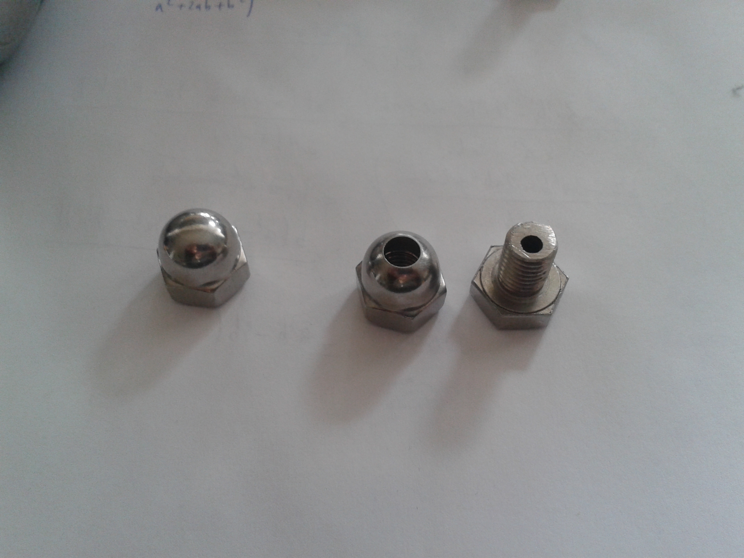

Gast #3362147
Auch wenns ein wenig älter ist...ich hab das mit den Buchsensteckern
probiert, naja war eher weniger erfolgreich und recht kompliziert da man
selten die exakt gleichen Bauteile findet. Was jedoch gut funktioniert
hat und recht einfach aufzubauen war folgendes:
-Baumarkt M10 Hutmutter und möglichst kurze M10 Schraube kaufen (am
besten aus Alu etc V2A-Stahl ist ein wenig blöd zum bohren).
-Hutmutter sollte innen möglichst flach sein.
-mit einem 10mm Bohrer das Gewinde aufbohren.
-mit einen 7mm Bohrer von innen ein Loch durch die Hutmutter bohren (das
mittig zu erwischen ist nicht ganz einfach)
-Nun zur Schraube: die Schraube auf 1cm kürzen und ebenfalls mittig
durchbohren (5-7mm Bohrer, je nach). Hier empfiehlt sich eine
Aluschraube, da es sonst sehr leicht passieren kann das der Bohrer
stecken bleibt oder abbricht. Man kann dann noch entsprechend das Ende
das zur Mikrofonkapsel reicht mit einem größeren Bohrer etc
nachbohren/schleifen etc.
-das Mikrofonkabel durch die Schraube fedeln und den rest entsprechend
in der Hutmutter versenken.
Vorteile sind:
     -dass man das gesamte gut zusammenpressen kann (es dicht ist)
     -nachträglich gut modifizieren lässt
     -stabiles Gehäuse
     -billiger als die 2-4 Klinkensteckervariante
Nachteile:
     -gewisses Handwerkgeschick
