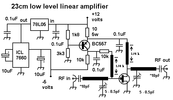

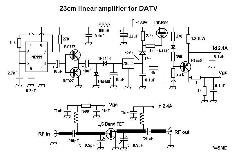

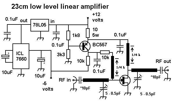

so, nach Recherche habe ich diese Schaltung gefunden.
Inwieweit müsste diese verändert und an die 2 V angepasst werden?
von Klaus B. (forrestjump)
Nachtrag Bias

Hallo Klaus,
die erste der beiden Schaltungen kannst Du für Deinen Zweck benutzen;
die zweite hat keine Maßnahmen zum Schutz des GaAsFETs bei fehlender
negativer Gatrespannung. Die Werte einiger Widerstände müssen aber
verändert werden: der ganz rechts zwischen -VGS und GND liegende 1 kOhm
wird zu 1.8 kOhm, der zwischen +13.8V und dem Emitter des BC558 liegende
1.2 Ohm/10W wird zu 100 Ohm/2W, und die vor und hinter der Diode an der
Basis des BC558 liegenden 270 Ohm und 390 Ohm werden zu 10 kOhm und 12
kOhm. Damit müssen sich an der Basis des BC558 etwa +1.4V einstellen.
Wenn das Vorverstärker-Modul mit den beiden GaAsFETs angeschlossen ist,
regelt der BC558 die Gatespannung des ATF10136 dann so, daß sich an
seinem Emitter eine Spannung von etwa 2.0V einstellt.
Falls die +13.8V nicht stabil sein sollten, wirken sich ihre
Schwankungen direkt auf diese Arbeitspunktstabilisierung aus. Besser
wäre deshalb eine Vorstabilisierung der Spannungen z.B. mit einem
Festspannungsregler LM7805 (Vorsicht - rauschträchtig!) oder mit
Längstransistor plus Zenerdiode etwa so wie in der Schaltung aus dem
Link in meinem vorangegangenen Beitrag.
Ach so: Du brauchst diese Schaltung zweimal, nämlich getrennt für jeden
der beiden GaAsFETs. Die Erzeugung der -5V kannst Du natürlich für beide
nutzen.
