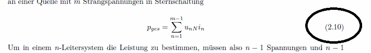

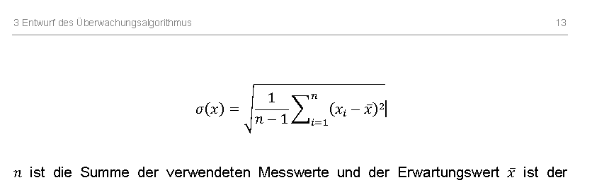

Moin, das Problem ist folgendes: ich schreibe gerade meine Bachelorarbeit in Word. So weit so mies, es resultiert daraus Problem 2: ich weiß nicht, wie man eine Formel nummeriert. Gegeben ist das erste Bild, gewünscht das 2. Bild. => Frage: wie sage ich Word, dass diese Formel rechts am Textrand nummeriert wird? Hab bislang nur Workarounds gefunden wie eine 3spaltige Tabelle zu erstellen, in deren mittleres Feld die Formel reinzupacken und ins rechte ein Textfeld, auf das man sich dann im späteren text referenziert per Querverweis. Hallo? Das kanns doch nicht sein! Ich kann Tabellen und Bilder durchnummerieren, aber keine Formeln. Achja, der Umstieg auf ein ernst zu nehmendes Textsatzprogramm wäre zwar meine favorisierte Lösung, ist aber nicht "Institutsstandard", fällt daher flach.
