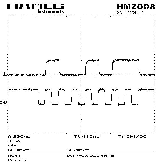

ich experimentiere gerade mit dem SPI-Modul eines Mega8.
void spi_init(void)
  MOSI_DDR|=(1<<MOSI);//DDR MOSI-Pin
  SCK_DDR|=(1<<SCK);//DDR MISO-Pin
  SS_DDR|=(1<<SS);  //DDR /SS-Pin, notwendig für Master Mode
  SPCR=(1<<SPE)|(1<<MSTR);  //Enable SPI, Master, f_Clk/4
SPCR|=(1<<CPOL);//|(1<<CPHA);   /SPI Mode 3
  SPSR=(1<<SPI2X);  //Double Speed -> f_Clk/2
unsigned char spi_trx(unsigned char c)
  SPDR=c;                     // SPI Datenregister laden
  while (!(SPSR&(1<<SPIF)));  // auf SPIF warten
  return SPDR;    // eingelesenes Byte rückgeben
Es funktioniert auch soweit alles, aber es schein keinen Unterschied zu
machen, ob CPHA in SPCR gesetzt ist oder nicht, das Oszillogramm schau
immer gleich aus.
Woran kann das liegen?
Gast #2283957
Peinlich, peinlich - aber Fehler gefunden.
Habe am falschen Punkt auf der Platine ein falsches Signal als
vermeintliches MOSI abgegriffen.
Das hat mich jetzt schlappe 2 Tage gekostet.
Also - ich nehme alles zurück. Alle Timings wie sie sein sollten.
