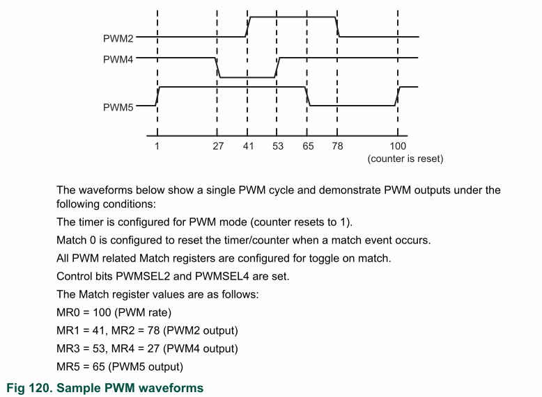

Momentan versuche ich mich gerade am PWM-Beispiel und habe damit ein
bischen Probleme, wo ich hoffe dass ihr mir kurz auf die Sprünge helfen
könnt.
Ich habe das vorhandene Beispiel verwendet und mache nun einen Sweep
über das Tastverhältnis (zumindes habe ich das gedacht).
if ( match_counter1 >= 20 )  //10 Perioden ausgeführt
   if(cycle<100)
     cycle=PWM_CYCLE;  //Duty auf Standardwert
    PWM_Set( CHANNEL_NUM, cycle, offset );
    cycle--;      //Dutycycle verringern
    match_counter1 = 0;  //Flag aus ISR zurücksetzen
Aber anstatt das Tastverhältnis zu verändern verändert sich die
Frequenz.
In der Funktion PWM_Set() wird hierzu nur der Cyclewert verändert und
aktualisiert:
LPC_PWM1->MR0 = cycle;    /* set PWM cycle */
LPC_PWM1->LER = LER0_EN | LER1_EN | LER2_EN | LER3_EN | LER4_EN | LER5_EN | LER6_EN;
Bei den ATMELs wurde ja auch nur durch den Prescaler oder OC1A die
Frequenz eingestellt und durch den OC1A/B das Tastverhältnis.
Habe ich da irgendwie einen Denkfehler?
Danke für eure Hilfe.
Grüße
N.Müller

Die Frequenz wird mit dem MR0 Register eingestellt. Wenn der Counter den
Wert erreicht hat, beginnt ein neuer Durchlauf. MR1..MR6 bestimmen dann
das Tastverhältnis für den jeweiligen Match-Ausgang. Die Werte in
MR1..MR6 müssen also kleiner als MR0 sein.
PWM_Set() wird nur für die Initialisierung verwendet. Für deinen Sweep
müsstest du dir eine eigene Funktion schreiben oder z. B. MR1 direkt in
der Schleife setzen.
Ja stimmt...danke, mir ist es gerade eben auch aufgefallen.
So ein blöder Fehler!
Ich hatte das am Anfang anderst interpretiert bis ich das Timing in
Abbildung~120 gesehen habe.
Ist also doch wie bei Atmel.
MR0=OCR1A=Frequenz
MR1=OCR1B= Dutycycle (im Single-Edge-Mode)
Habe das gerade nochmal für einen PWM-Ausgang umgestrickt (PWM1.1) und
es funktioniert jetzt.
Viele Dank für Deine Antwort.
