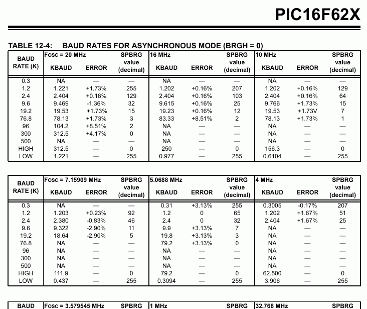

die Einstellung für die Bautrate ist aus meiner Sicht i.O. bei 4Mhz
scheit dies die max. mögliche Bautrate im asynchren Betrieb zu sein.
Die Baudarte 9600 ist in meinem Datenblatt nicht definiert. Der
entsprechende Auszug aus dem Datasheet ist angehängt.
Die Konstante zur Einstellung der Baudrate ist jedoch vom Zahlensystem
her nicht Qualifiziert. Der Assembler abreitet deshalb mit dem
Standard-System. Das kann man irgendwo bei den Proejkt-Properties
einstellen. Bitte prüfe deshalb ob dein Assembler auch tatsächlich
dezimal meint. Am einfachsten, Du legst das Zahlensystem bei Konstanten
immer explizit fest. In Deinem Fall wäre das dann:
     movlw  d'25'
cu
Gast #168632
Na, dann blättere doch einfach eine Seite weiter:
Table 12-5: BAUD RATES FOR ASYNCHRONOUS MODE (BRGH=1)
