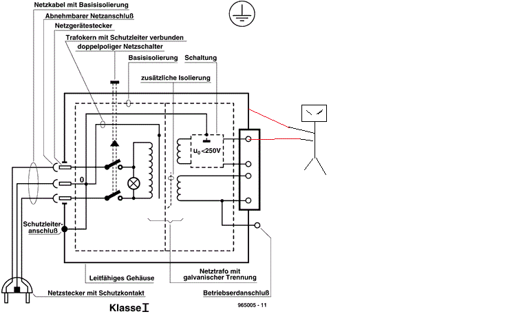

Guten Tag Forum,
beim stöbern auf der Elektorseite unter
http://www.elektor.de/service/selbstbau-sicherheit.83065.lynkx,
habe ich folgendes Problem mit dem Artikel. Bzw. das Bild bereitet mir
mit der ersten Sekundärwicklung Probleme, denn die Verbindung von der
PE-Leitung und der Schaltungsmasse im Sekundärteil.
1. Wann muss diese Bedingung erfüllt sein ? Warum eigentlich ?
   Vor/Nachteile

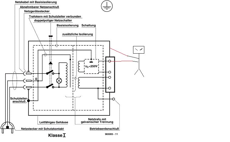

2. Wie ist es unter folgenden Umstand :
   Sollte jemand an den Pluspol Sekundärseitig und an das Gehäuse
   gleichzeitig fassen könnte doch, bei ausreichend hoher Spannung, ein
   unzulässiger tödlicher Strom fließen, wenn jedoch die Verbindung
   nicht währe, Schaltungsmasse & PE getrennt, währe dies jedoch weniger
   gefährlich ?
   Oder habe ich ein Brainbug ?
Im Internet habe ich nicht so wirklich fachkräftige Aussagen über dieses
gefunden und in dem Artikel darüber wird auch nicht alles erklärt wieso
weshalb warum, hoffe ihr könnt mein Verständniss erweitern.
Mfg Chris
Gast #2282327
Die obere Sekundärwicklung steht für einen Schutzklasse I Trafo, bei dem
die Sekundärseite berührt werden kann. Dann muß natürlich die
Sekundärseite geerdet werden.
Die untere Sekundärwicklung steht für einen Schutzklasse II Trafo, bei
dem die Sekundärseite aus Sicherheitsgründen nicht geerdet zu werden
braucht, selbst wenn sie berührt werden kann. Sie darf aber geerdet
werden, zum Zwecke einer Betriebserdung (Verbesserung der Eigenschaften
von Filtern, etc.).
Gast #2282367
z.B. ein Spannungsversorgungsgerät ?
und der zweite Absatz bezieht sich dann auf Geräte wie z.B.
Haushaltsgeräte
