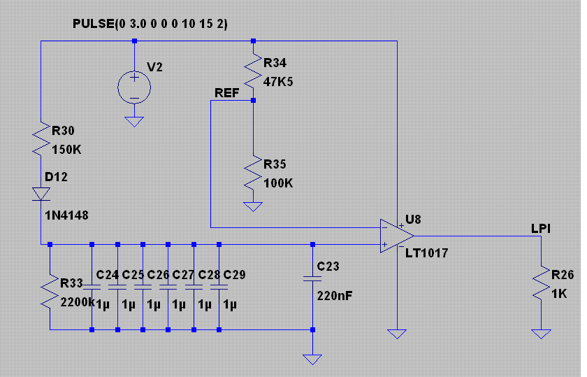

Ich habe eine Schaltung, an der am positiven Komparator Eingang ein
Kondensator hängt. Die Aufgabe ist, dass nach einer
Spannungsunterbrechung anhand der Kondensatorentladung ungefähr
ermittelt werden kann, wie lange die Unterbrechung dauerte (Kondensator
entlädt sich über einen Widerstand).
Ursprünglich wurde ein LM2901 (input common-mode) als Komparator
eingesetzt. Die Funktion war damit auch gegeben, allerdings wurde er
ausserhalt der Spezifikation betrieben (Eingangsspannung nah an der
Betriebsspannung (3,3V)), so dass die Schaltung temperaturanfällig war.
Mit einem Rail to Rail Kondensator (MAX970 4fach Comparator)sollte das
Problem gelöst werden. Leider ist mit diesem Comparator die Funktion
nicht mehr gegeben. Wenn die Spannung einbricht, dann wird der
Kondensator sofort komplett entladen. Bei einem Spannungseinbruch bricht
auch die Betriebspannung des Komparators ein. Die Inputs des common-mode
Komparators sind in diesem Zustand hochohmig, so dass der Kondensator
sich über den Widerstand entladen kann. Der Impedanz des Rail to Rail
Komperators (single Supply 3,3V / Gnd)am Eingang wird scheinbar
niederohmig und entleert den Kondensator sofort. Ich dacht OPs haben
immer eine Hochohmige Eingangsimpedanz. Kann mir das jemand Erklären?

Info: Im Schaltplan (Simu) wird ein anderer Command Mode komperator
verwendet.
von Ina (Gast)

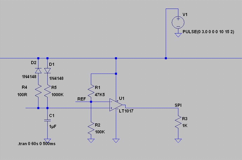

Bist du sicher, daß die Schaltung stimmt? Wird der Cap jetzt nicht sehr
schnell entladen?
Warum nicht nur einen hochohmigen Widerstand nehmen und die Dioden
weglassen? Die Dioden machen das Ganze zusätzlich recht
temperaturabhängig.
Warum den Cap überhaupt auf 3,3V aufladen? Erzeuge doch eine kleinere
Hilfspannung, notfalls mit einem Spannungsteiler, sodaß der LM2901 am
Eingang seinen CMVR nicht verläßt.
von Carsten R. (Gast)
Ina, du hast Recht. Ich habe die Falsche Schaltung hochgeladen.
Die jetzige entspricht dem beschrieben Problem.
Klar kann man die Schaltung neu Dimensionieren. Dieses ist leider nicht
möglich, da dann andere Schaltungsbereiche dann Probleme bekommen.
@MaWin haben nomale Komparatoren denn keine Schutzdioden? Den CA3140
kann ich leider nicht verwenden, da das Footprint nicht übereinstimmt.

Wenn eine kleine Modifikation erlaubt ist, nutze doch die Schutzdiode
und lege den Entladewiderstand statt an GND an den Komparatoreingang.
von henrik (Gast)
Ergänzung: Das schont auch die Schutzdiode vor zu grossen Entladeströmen
