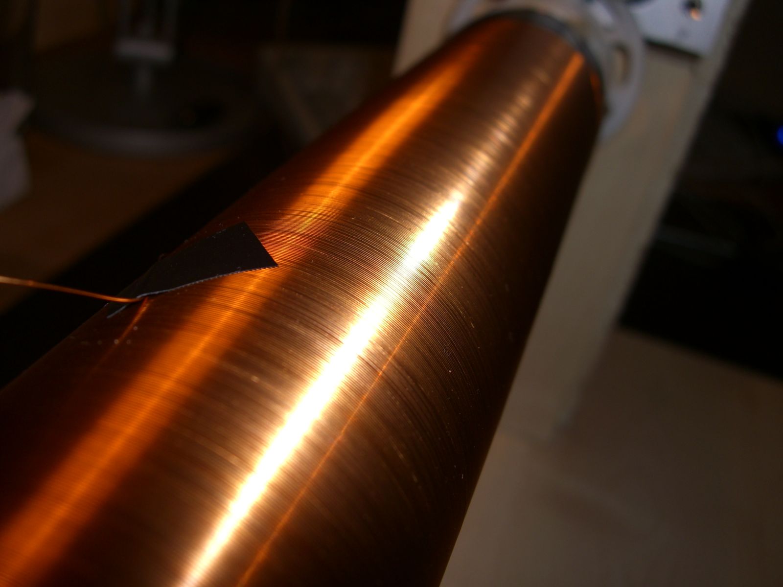

PS: Im Anhang befindet sich ein Foto von einer der beiden
Sekundärspulen.

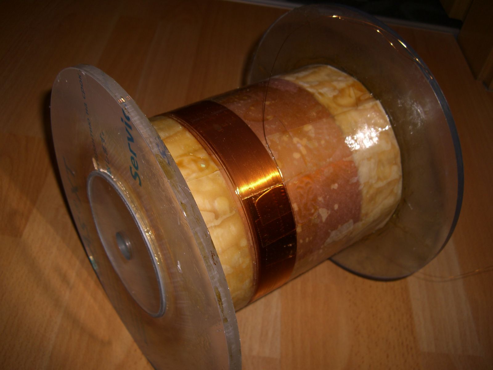

von Dennis B. (mikrohenry)
Die Durchschlagspannung beträgt laut Hersteller 4KV.
Jedoch habe ich, wie auf dem Bild zu sehen, nach jeder Lage Tränklack
und Isolationspapier verwendet. Zusätzlich sind es zwei getrennte
Sekundärspulen. Also ca. 8KV pro Sekundärspule, da diese in Reihe
geschaltet werden. Ich denke/hoffe mal das die Isolation reicht.
Darüber mache ich mir weniger Sorgen.
Mfg

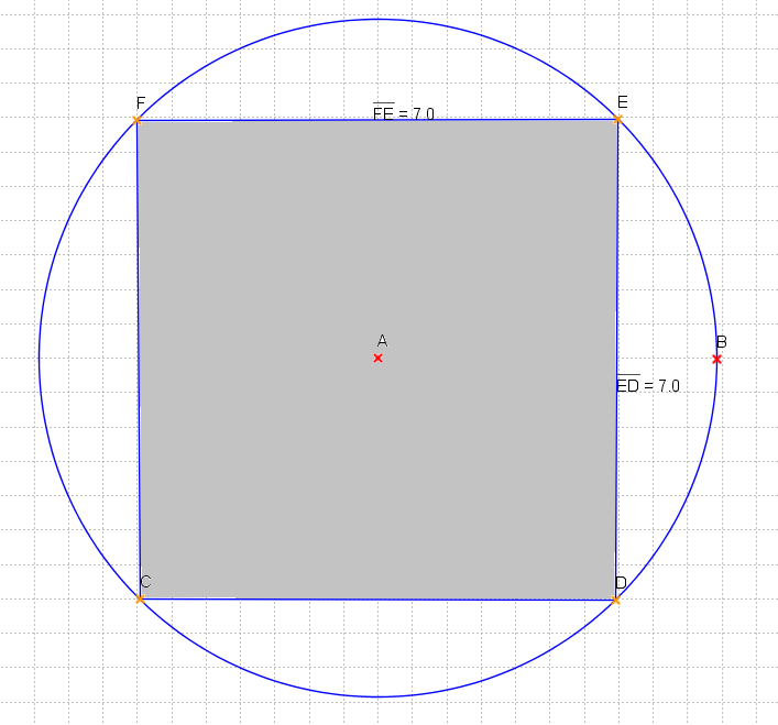

Leider weiß ich nicht welche Daten ich noch über den Kern schreiben
könnte.
Die Maße habe ich ja bereits oben geschrieben (70mmx70mmx630mm, ein
Schenkel). Besondere Werte über Material oder ähnliches sind mir nicht
bekannt, da dieser Kern nur aus einer großen Einphasendrossel ausgebaut
wurde.
Für weitere Anregungen/Lösungsansätze etc. bin ich sehr dankbar.
MfG
von Arno Nyhm (Gast)
Okay, bei Netzfrequenz ist das mit den Kernmaterial nicht so wichtig -
Aber die Maße kommen mir jetzt etwas komisch vor - 630mm?! Über einen
halben meter? Welche Form hat der Kern denn? Sind die 70x70mm die
Gesamtabmessungen oder der Querschnitt des Schenkels? Ein Skizze könnte
weiterhelfen - in dem Zusammenhang wäre auch die größe der Wickelräume
interessant, abstand zwischen Kern und Wicklung, ...
Doch es sind 630mmm, über einen halben Meter :).
Der Kernquerschnitt entspricht 70mmx70mm.
Die Wicklungen der Sekundärspulen sind auf je einem Abflussrohr mit
einem Außendurchmesser von 110mm. Die Primärspule soll auf ein gleiches
Rohr gewickelt werden. Jedoch könnte diese auch direkt um den Kern
gewickelt werden. Ist vielleicht besser, oder?
Ich habe schon mehrere Teslaspulen in den verschiedensten Größen gebaut.
Jabobsleitern von klein bis sehr groß und cap banks.
Vom Zeilentrafo bis hin zu mehreren Messwandlern und Mots/Neontrafos
alles als Trafo dafür verwendet.
Das Bild ist beim wickeln einer der Teslaspulen entstanden.

P S Kleiner Tip: Wenn man mit 400 Windungen primärseitig an 230V gehen
will, braucht man mindestens 26cm^2 Eisenquerschnitt, wenn man 1T
Flußdichte erlaubt. Macht ~5cm Kantenlänge. Gar nicht so viel. Das wird
dann aber eher nix mit 1kVA und mehr.

Ich habe doch weit über 26cm^2 Eisenquerschnitt, also müsste es doch
gehen?
