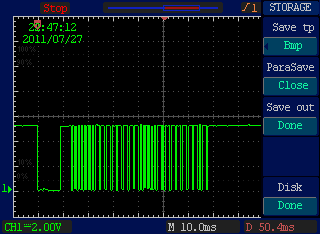

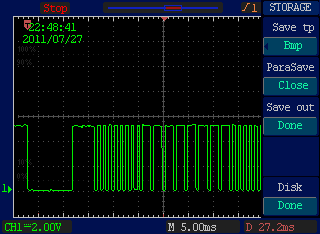

Ein Bekannter hat sich letzte Woche gerade das Ding bestellt (allerdings
mit der "großen" Fernbedienung, also mit 44 Tasten).
Haben wir natürlich gleich aufgemacht das Teil. Sind 3 Mosfets drin (ich
weiß nicht mehr die genaue Bezeichunng, aber mit R_DSon = 13mOhm, also
schon recht gute).
Der Controller (vermutlich PIC) war abgefräst zudem ist noch ein
serielles EEPROM drin gewesen, wo wohl die PWM Programme/Tabellen drin
gespeichert sind.
Die Fernbedienung arbeitet mit dem NEC Protokoll, Adresse (0x00 soweit
ich weiß)... Bild im Anhang ist die "Power"-Taste
Der LED-Strip selbst ist schon recht gut hell. Lässt sich alle 5cm
abtrennen. Stromaufnahme für die gesamten 5m waren glaub ich 2,6A (Weiß;
volle Helligkeit). Nach einigen Minuten sind die LEDs etwa 40°C und
halten sich auch etwa da)

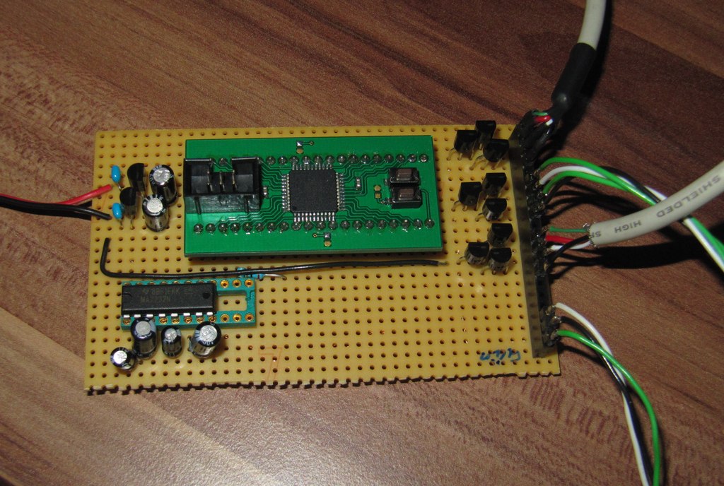

Ich selbst habe mir die 30LED/m gekauft für mein Ambilight, ist
eigentlich auch ausrechend hell:

Gast #2285829
Timmo: sieht super aus! Wie ist das Ganze denn umgesetzt? Das schaut so
aus, dass du die einzelnen Kanten separat ansteuern kannst - wo kommt
die Farbinfo her?
#2285854
> die Farbinfo her?
Ich habe einen XMega32A4 genommen, damit kann ich 5x 16 Bit RGB-PWM
Kanäle realisieren.
Die Farbinformationen werden von dem Programm Boblight vom HTPC
ausgelesen und via RS232 an den Xmega gesendet welcher dann die LED
Strips ansteuert.
Momentan habe ich nur 3 verwendet (Links, Oben, Rechts), aber man kann
auch mehrere Atxmegas parallel an den Rs232 hängen und dann quasi
beliebig viele Kanäle realisieren.
Die Schaltung ist recht simpel. Einfach ein kleines Xmega Board für 3,9€
von embedit, ein paar Mosfets und ein Max232. Firmware umfasst nur
wenige Zeilen Code.
Der nächste Schritt ist, auch meinen HD-Reciver (DVB-C; Octagon 1028P
dazu zu bewegen die Farbinformationen zu senden)
