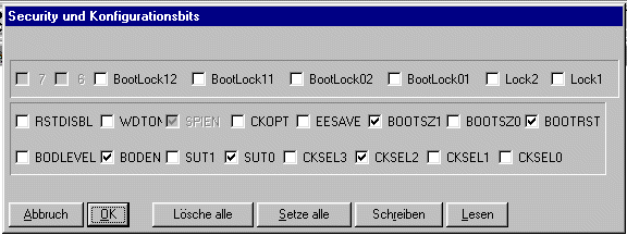

komisches Verhalten eines ATmega8:
Auf dem AVR befindet sich ein Bootloader. Während Megaload auf dem PC
aktiv war, wollte ich per Ponyprog und STK200-Dongle die harmlosen
Fusebits CKSEL für den RC-Oszillatortakt ändern. Wegen dem Resetimpuls
von Ponyprog hat zeitgleich auch Megaload gestartet (und immerhin eine
Page geschafft zu flashen). Seitdem läßt sich der AVR nur merkwürdig
ansprechen:
-Anwendung läuft nicht mehr
-Fusebits lassen sich nur lesen, wenn ich die Fehlermeldung "Falsches
o. fehlendes Device (-24)" ignoriere. Aber er ließt dann real und die
Fusebits dürften mich auch nicht ausperren.
-Flash auslesen geht auch nur, wenn man Fehlermeldung ignoriert.
-Fusebits ändern klappt nicht mehr
Was kann da durcheinander sein? Interner defekt durch
Kollision/widersprüchliche Aktionen, eventuell vorhandene
Fusebit-Checksumme o.ä. im Eimer?
Anbei Screenshot der Fusebits.
von Michael M. (Gast)
Nachtrag:
Die CKSEL-Fusebits lassen sich (mit Fehlermeldung ignorieren) doch
ändern. Die Fusebits BOOTRST und BOOTSZ1x z.B. jedoch nicht... grübel
Problem ist gelöst....
Tja... Bei den CKSEL-Fusebits hab ich wegen der Atmel-Logik "1 means
unprogrammed" und verwexelter Zuordnung mit den Häkchen in Ponyprog
den RC-Oszillator abgeschaltet. Wunderlich nur, daß ich trotzdem an die
Fuses (wenn auch mit Fehlermeldungen) ohne externen Takt rangekommen
bin. Einkopplung vom benachbarten MAX232 oder so? Egal.
