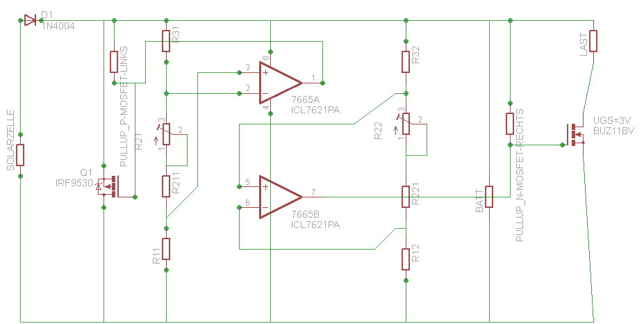

von Bern das Brot (Gast)
in meiner Solarnachführung: Beitrag "Solalder 7665 so korrekt?"
kam das Problem auf, dass ich keinen P-Mosfet finden kann. Der muss
folgende eigenschaften aufweisen:
Rds-on < 1 Ohm
bei Vgs > 3,6V
mit Gehäuse welches man auf Lochraster löten kann.
I_solarzelle = 1,3A. Der Fet sollte also ca 1 bis 2 Watt aushalten.
Die Tabelle
http://www.mikrocontroller.net/articles/MOSFET-%C3%9Cbersicht war leider
nicht ganz hilfreich. Einzig IRFD 9024 P-Kanal  kommt in frage, aber der
hat Vgs(th) von max 4V. Und kann maximal 1,3A ab ...
Hey Danke!
Kann man diese Schaltung nicht statt einem P-Mosfet (links) mit einem
IGBT oder bipolaren-Transitor realisieren?
Das gleiche auch für den N-Mosfet? Bin da nicht ganz so bewandert....
von MaWin (Gast)
Nicht sinnvollerweise.
Zumal die MOSFETs auch noch vertauscht sind.

von ArnoR (Gast)
Was soll die Schaltung eigentlich? Im linken Schaltungsteil ist der
Mosfet immer an, weil der NI-Eingang immer unterhalb des I-Eingangs
liegt. Im rechten Teil ist es umgekehrt.
von MaWin (Gast)
So soll sie sein
               Diode
      |      |      10k R13       |       R23 10k  |     |
      |      |       |   |   +---------+   |   |   |     |S
      |      I|------+---(---|Out2 Out1|---)---+---(----|I P-MOSFET
      |     S| N-MOSFET  |   |         |   |       |     |
   +  |      |           +---|Hys2 Hys1|---+       |     |
 Solarmodul  |           |   |         |   |       | +   |
   -  |      |          R12  | ICL7665 |  R22     Akku   |
      |      |           +---|Set2 Set1|---+       |     |
      |      |          R11       |       R21      |  Verbraucher
Brote haben es jedoch nicht so mit der Aufmerksamkeit
beim Abzeichnen.
Sicher?
Laut Wahrheitstabelle ist Out1 bei Überspannung auf LOW, das lässt den
P-Mosfet (links) leiten. Rechts ist der Out2 bei Unterspannung auf LOW.
Das schaltet den N-Mosfet ab.
Oder ist meine Interpretation falsch?
von ArnoR (Gast)
Ich bezog mich auf den in der Schaltung angegebenen ICL7621. Das ist ein
OPV.
deswegen steht da auch 7556A/B drüber
gehts eigentlich auch wenn ich mit einem Transistor OUT1 invertiere und
zwei N-Mosfet nehme?
von MaWin (Gast)
> invertiere und zwei N-Mosfet nehme?
Sicher, wenn du den Stromverbrauch deutlich erhöhen willst.
