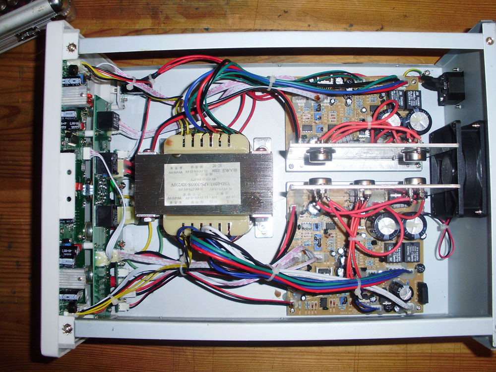

Dumpfbacke schrieb: > Irgendwie find ich den Trafo für die 300W viel zu klein. Geschweige denn > diese popeligen Kühlbleche für die Transistoren. Das sehe ich auch so. Vor allem die Kühlbleche sind wirklich sehr knapp. Auf dem Foto sind die Gleichrichter nicht zu erkennen; die müssen bei 5A Laststrom auch gekühlt werden! Mach mal den Kurzschluss-Test, wie von Ralph beschrieben. Wobei man bachten sollte, dass die thermische Zeitkonstante eines Trafos ziemlich groß ist. Ich würde das Gerät eher so 2-3 Stunden im Kurzschluss laufen lassen, bis wirklich alles thermisch eingeschwungen ist. Und dabei mit einem Thermometer die kritischen Bauteile überwachen, ideal wäre dafür eine Thermokamera. Zur Not geht es auch mit dem Finger, wenn man etwas Erfahrung hat.
Kanns sein dass ein Gleichrichter rechts unten ist? Der würde dann ja nicht im Luftstrom hängen. Mit diesen Kurzschlusstests würde ich aufpassen, am besten erstmal kurz antesten und dann (bei ausgestecktem Gerät!!) die Leistungsbauteile mit dem Finger prüfen was da schon am wärmsten ist. Denn es nutzt dir nix, wenn du mit dem Termometer 40°C am Trafo misst, aber gerade das Silizium im Gleichrichter flüssig wird.

Sieht aus wie ein eigentlich für 3A gemachtes Netzteil, auf welchem aus verkaufstechnischen Gründen 5A aufgedruckt worden sind. Kurzschluß am Ausgang mit 5A auf beiden Kanälen gleichzeitig würde ich unterlassen, um eine Zerstörung des Netzteiles zu vermeiden. Lieber auf 3-3,5A begrenzt den Versuch wagen.
mhh schrieb: > Kurzschluß am > > Ausgang mit 5A auf beiden Kanälen gleichzeitig würde ich unterlassen, um > > eine Zerstörung des Netzteiles zu vermeiden. Ist es nun dauerkurzschlussfest wie es sich für ein Labornetzteil gehört, oder ist es das nicht? Ralph Berres

Johannes O. schrieb: > Kanns sein dass ein Gleichrichter rechts unten ist? Der würde dann ja > nicht im Luftstrom hängen. Ja, das ist ein Gleichrichter. Aber vermutlich für den 5V/3A-Ausgang. Für die 5A-Ausgänge müssen auf jeder Platine nochmal jeweils ein Gleichrichter sein, evtl. sind die unter der Platine, so dass das Bodenblech als Kühler verwendet wird. mhh schrieb: > Kurzschluß am > Ausgang mit 5A auf beiden Kanälen gleichzeitig würde ich unterlassen, um > eine Zerstörung des Netzteiles zu vermeiden. Lieber auf 3-3,5A begrenzt > den Versuch wagen. Ja, du solltest den Strom langsam hochfahren und die Temperaturen dabei überwachen. Wenn bei 3A schon ein Bauteil an der Grenze ist, ist ein Test mit 5A nicht sinnvoll. Falls es bei 3A aber ohne Probleme funktioniert, dann solltest du schon auf den Maximalstrom (schrittweise) hochgehen, sonst bringt der Test nicht viel. Um den Trafo voll auszulasten, ist der Kurzschluss-Versuch alleine nicht ausreichend. Wenn das Gerät den Kurzschluss-Test überstanden hat, sollte noch ein Test mit einer richtigen Last bei hoher Ausgangsspannung gemacht werden, damit die oberste Trafo-Anzapfung verwendet wird. Nur so kann man die Leistungsfähigkeit des Trafos beurteilen.
Ich glaube die Gleichrichter sind zwei Doppeldioden die in der Nähe der beiden "dicken" Kondensatoren am Kühlblech sitzen.

@mhh: Würde ich hier nicht von ausgehen, alles ist hier tatsächlich doppelt vorhanden - Hilfspannungen für die U/I-Anzeige, Hilfsspannungen für die Regelung, ... damit vermeidet man wohl dieses Problem. @Alexander Schmidt: > Wenn du dort dicke Elkos einbaust, dann konterkarrierst du die schnelle > Überstromsicherung des Reglers. > Gute Netzteile haben am Ausgang nur ein Boucherot-Glied (Snubber). Ist bei einem Labornetzteil natürlich ein berechtigter Einwand, doch die mit diesem, nicht unbedingt gewollten, Verhalten erkauften Ripple im unteren mV-Bereich sind es mir wert. Ohne diese Modifikation war die Ripplespannung doch recht hoch, für meinen Geschmack. Die Regelung, bzw. Topologie dieser, meines Netzteils (wie wohl bei allen dieser Baureihe) ist eben nicht so gut, dass man ohne größeren Ausgangsfilter eine 'saubere' Ausgangsspannung erreicht. Sicher könnte man tiefere Eingriffe vornehmen um das ohne diese 'brute force'-Methode zu verbessern und so auch keinen hohen, wenn auch kurzen, Ausgangsstromimpuls durch die Ausgangs-Elkos in kauf nehmen zu müssen... Aber das war es mir nicht wert. Wenn man solche Modifikationen vornimmt weiß man hoffentlich ja auch was man da macht; was man damit verbessert aber ggf. eben auch verschlechtert. Aber dennoch ein berechtigter Einwand Deinerseits, Alexander. Grüße Sascha
@Arno Nyhm: Du weißt offensichtlich was du tust. Ist leider nicht bei jedem der Fall, daher schrieb ich es.

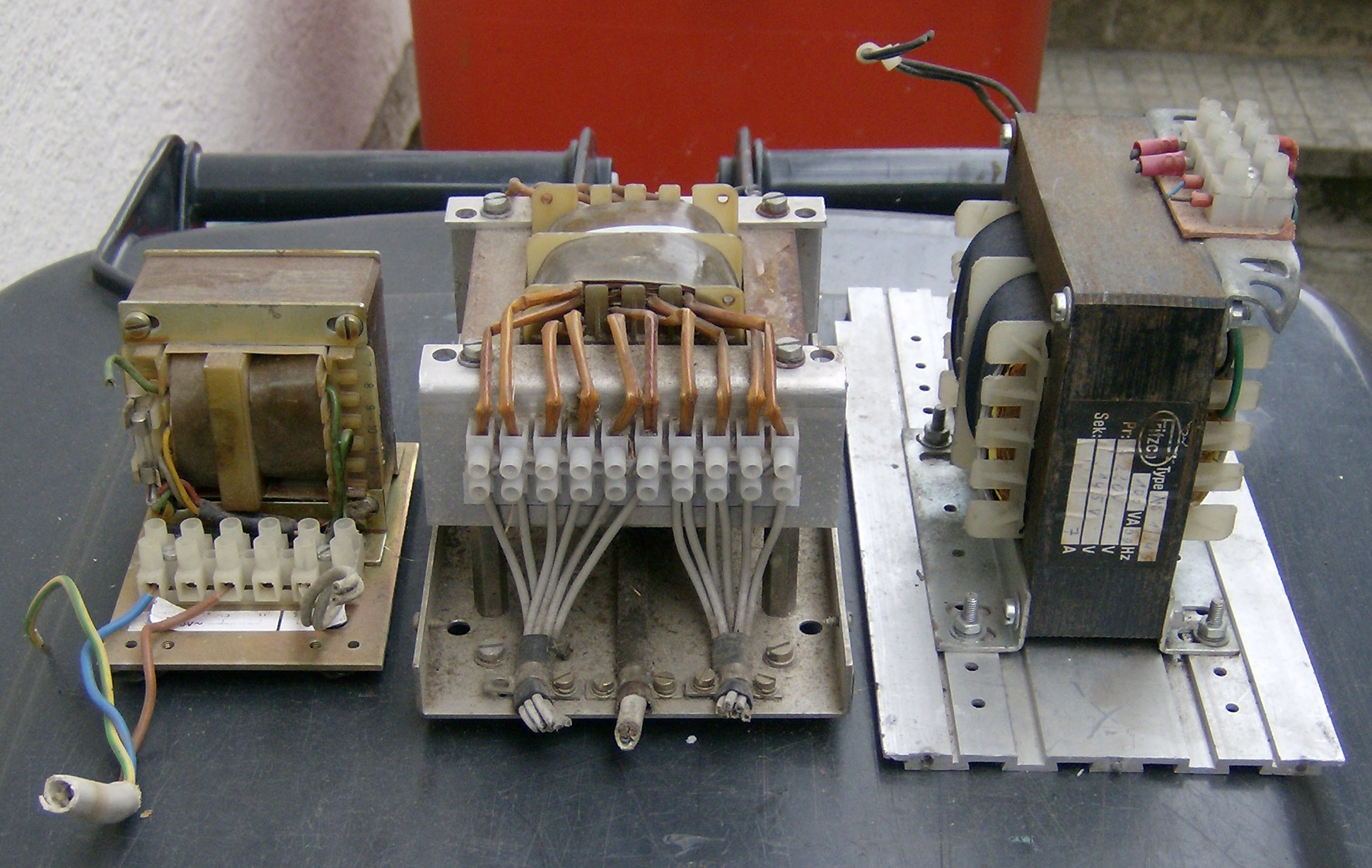

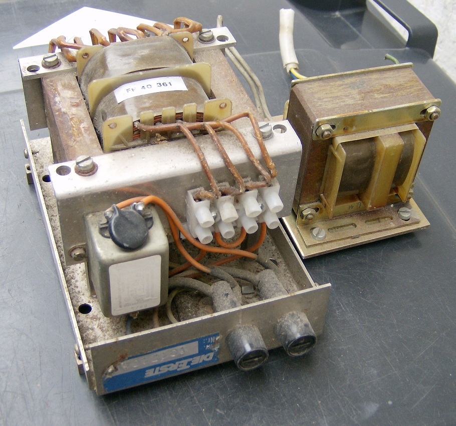

Trafos hab ich noch ein paar herumliegen, aber die werden ws nicht geeignet sein. Die sind von einer Hobbyauflösung eines bekannten, und da sind sie schon eine Zeit in der Werkstatt herumgelegen, deswegen kann ich keine Angaben zum genauen Zustand machen. lg Andreas
clemens kruse schrieb: > Ich habe > > durchgerechnet das ich, im Falle eines Selbstbaues auch um 500eur liege, > > von den Teilen her. Dabei sind Gehäuse und richtige Alukühlkörper noch > > nicht mit drin. Soso. Komisch, ich komme bei mir immer für so ein NG mit Daten oben auf 150 Euro, und dann KK und Gehäuse auch schon mit drin. Allerdings rechne ich ja meine Arbeitsstunden da nicht mit. Vermutlich liegts daran, das ich das Material nicht beim blauen Klaus kaufe. Oder das mein Gerät dauerlastfest ist. Vermutlich ist das der Fehler. Habe die Dauerlastfestigkeit aber nie als solchen empfunden ,)
Andreas G. schrieb: > Trafos hab ich noch ein paar herumliegen, aber die werden ws nicht > geeignet sein. > > Die sind von einer Hobbyauflösung eines bekannten, und da sind sie schon > eine Zeit in der Werkstatt herumgelegen, deswegen kann ich keine Angaben > zum genauen Zustand machen. > > lg > Andreas Schöne Trafos mit 50 bis max. 100VA (der rechte ist ja gerade noch lesbar) Da kann man sicher was mit basteln. > deswegen kann ich keine Angaben > zum genauen Zustand machen. Einschaltprüfung traust Du Dir aber sicher zu? Das wäre doch schon mal eine hier wichtige Info.

clemens kruse schrieb: > Ja, über den Selbstbau bin ich ja darauf gekommen mir erstmal ein > preiswertes zu kaufen und zu sehen wie die es machen. Ich habe > durchgerechnet das ich, im Falle eines Selbstbaues auch um 500eur liege, > von den Teilen her. Dabei sind Gehäuse und richtige Alukühlkörper noch > nicht mit drin. Was richtig zu Buche schlägt sind große Trafos mit > geeigneten Abgriffen. > > Ich brauche halt nur ein einfaches Labornetzteil, was meine Fehler im > Falle eines Kurzschlusses auffängt! M.E. ist es nicht die schlechteste Idee, ein Netzgerät wie das zuerst angedachte zu kaufen, die gröbsten Fehler zu beseitigen und die Vor- stellungen über erzielbare Ausgangsleistungen etwas zurückzuschrauben. Dann wird auch ein solches Netzteil seine 20 Jahre halten. Bei typi- schen Hobbyanwendungen wird man grosse Ströme sowieso eher selten brauchen. Gruss Harald PS: M.E. könnte es durchaus sinnvoll sein, bei einem Selbstbaugerät oder einem modifiziertem Industriegerät zusätzlich eine Temperatur- Anzeige mit je einem Fühler am Trafo und Kühlkörper einzubauen. Dann könnte man Versuche mit hoher Stromaufnahme rechtzeitig abbrechen.

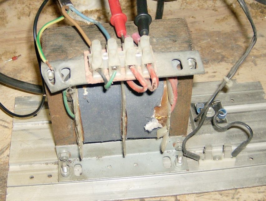

Mal schauen ^^ der mittlere Trafo hat auf der Rückseite noch einen Filter und Sicherungen, aber die Battereien meiner Cam haben gerade den Geist aufgegeben ^^ Beim Linken hat sich ein Draht von der Sicherung selbstständig gemacht, den werd ich nachher noch schnell anlöten und testen. Bei einem Aufkleber unten steht drauf: 220V ~ ... 35V Dann werd ich mal mein Messgerät suchen ^^

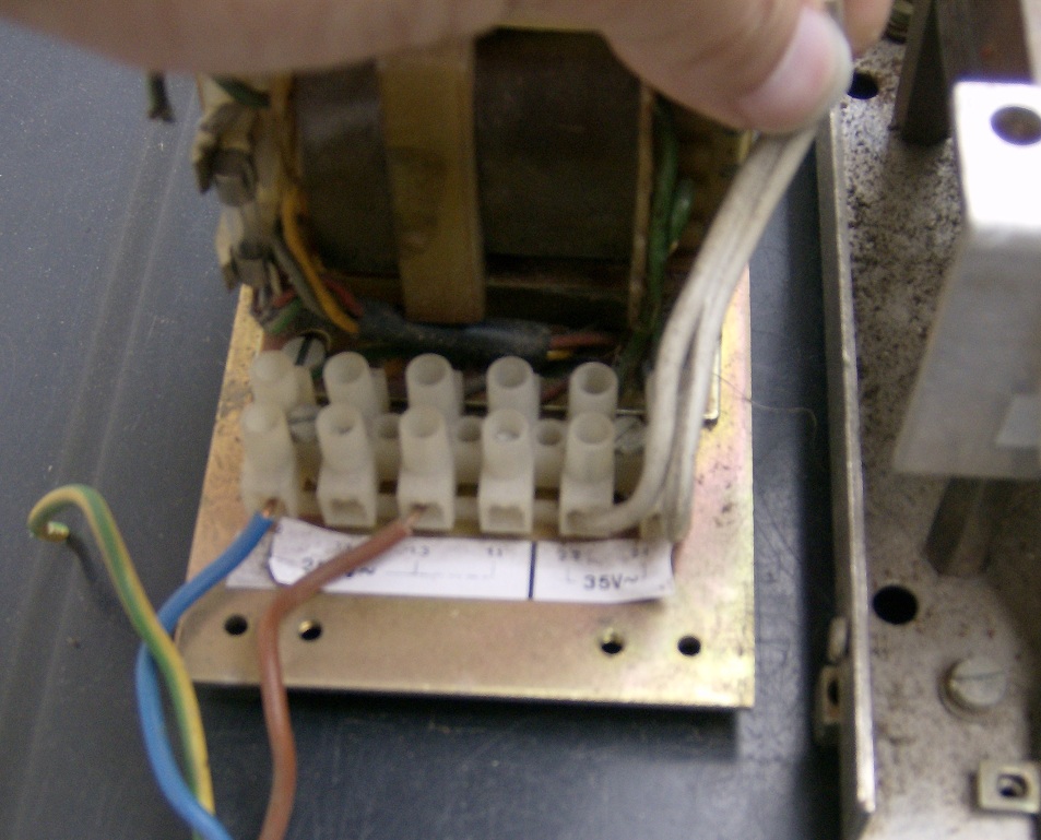

Andreas G. schrieb: > Mal schauen ^^ > > Dann werd ich mal mein Messgerät suchen ^^ Es braucht keine Kamera, ich meinte mit Einschaltprüfung das DU die Trafos primärseitig an 230V anschließt und hier mitteilst, ob die Teile nach 1 h noch immer funzen. Mehr muß ja gar nicht sein, nach 15 Jahren Kellerraumlagerung .-)) (Man weiß dann, ob die Trafos keine Windungsschluß haben). Das würde schon viel bringen. Nur für den Fall, dass Du die Trafos abgeben möchtest.
Das meinte ich ja grad mit "Mal schauen" ;-) So, habe jetzt eine Verteiler geschlachtet (hintere Buchse war sowieso defekt ^^) und den 14,5V ans Netz gehängt. Er liefert im Ruhezustand 16,1V, mal schauen ob er nach einer Stunde noch läuft. lg Andreas (Vlt. such ich in der Zwischenzeit nach neuen Batterien für die Kamera ...)

Da bring ich mich gleich wieder ein: Beitrag "[V] Kühlkörper" ^^ Batterien gefunden, Fotos folgen. Der "Testkandidat" hat schon leichte Alterserscheinungen, bei den roten Kabeln ist der Mantel oben Brüchig, unten wiederum i.O., das könnte man mit Schrumpfschlauch beheben, und wo diese Kabeln hineingehen ist der Stoff der Umwickelung gerissen, darunter sieht er aber gut aus. Als nächstes teste ich den 35Vler, danach kommt der andere Große dran (da muss ich mir noch überlegen, wie ich den am besten teste, der hat anscheinend viele Abgriffe ...)

Eine Stunde um und der Trafo funktioniert noch immer, also kein Schluss. Das Teil wäre abzugeben ;-) lg Andreas
So, der nächste Prüfling hängt am Netz ^^ Ich mache nachher einen Verkaufsthread auf, wo ich die Trafos anbiete. Bei mir sind sie auch seit ~2,5 Jahren herumgestanden, vlt. kann Sie ja wer brauchen, um ein NT zu konstruieren ;-)
#2289885

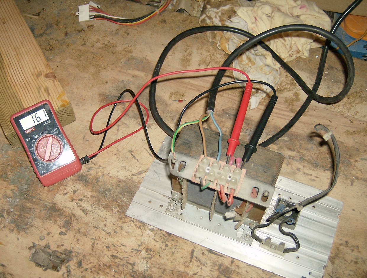

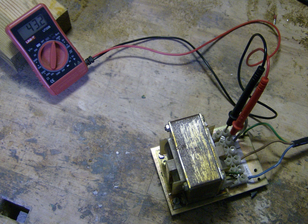

Beides werden 220V Trafos sein, also ist die Ausgangsspannung heute etwas höher, sogar höher im Leerlauf als damals im Leerlauf. Miss auch deine Netzspannung und belaste den Trafo dann mit einem Widerstand so daß er die angegebene umgerechnete Spannung liefert. Daraus kannst du den Nennstrom ermitteln und damit die Leistung. Vergleiche die Leistung it der Baugrösse des Trafos. Wenn auch andere angebotene Trafos so viele VA haben, dann war deine Messung richtig.

MaWin schrieb: > Beides werden 220V Trafos sein, > also ist die Ausgangsspannung heute etwas höher, > sogar höher im Leerlauf als damals im Leerlauf. > > Miss auch deine Netzspannung und belaste den Trafo dann mit einem > Widerstand so daß er die angegebene umgerechnete Spannung liefert. > > Daraus kannst du den Nennstrom ermitteln und damit die Leistung. > > Vergleiche die Leistung it der Baugrösse des Trafos. > Wenn auch andere angebotene Trafos so viele VA haben, > dann war deine Messung richtig. Ich bitte um überprüfung: Ich habe auf unserer Leitung 226V gemessen, dementsprechend müsste der Trafo also statt genannten 35V ~ 36V liefern. Ich habe ihn mit einem 33r Hochl.widerstand (gem. 30) belastet, damit er von den 42V auf diese 36V (gem. 36,1V) Nennspg. fällt, somit hat er 1,2A gezogen. Jetzt noch die 1,2A mal die 36,1V ergibt: 43,32VA, also ca. 40VA, kann das stimmen?
Andreas G. schrieb: > Ich bitte um überprüfung: > > > > Ich habe auf unserer Leitung 226V gemessen, dementsprechend müsste der > > Trafo also statt genannten 35V ~ 36V liefern. > > > > Ich habe ihn mit einem 33r Hochl.widerstand (gem. 30) belastet, damit er > > von den 42V auf diese 36V (gem. 36,1V) Nennspg. fällt, somit hat er 1,2A > > gezogen. > > > > Jetzt noch die 1,2A mal die 36,1V ergibt: 43,32VA, also ca. 40VA, kann > > das stimmen? Wenn es der Kandidat aus Deinem Post vom 2.8 17:01 ist: Ja, ca.40 bis 50 VA. Wäre so auch passend zur Größenabschätzung in Relation zu den Kernabmessungen, die Länge Deiner Prüfspitzen geben ja einen Anhaltspunkt für die ungefähre Größe. Siehe dazu auch meinen Kommentar 02.08.2011 14:41
#2290615
Grob geschätzt: Ja.
Besser zu schätzen wenn du die Kernabmessungen
(Länge, Breite, Dicke, und Breite des inneren
Schenkels (=2x Breite der äusseren) angibst.
