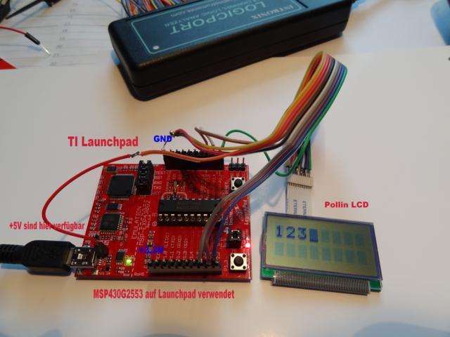

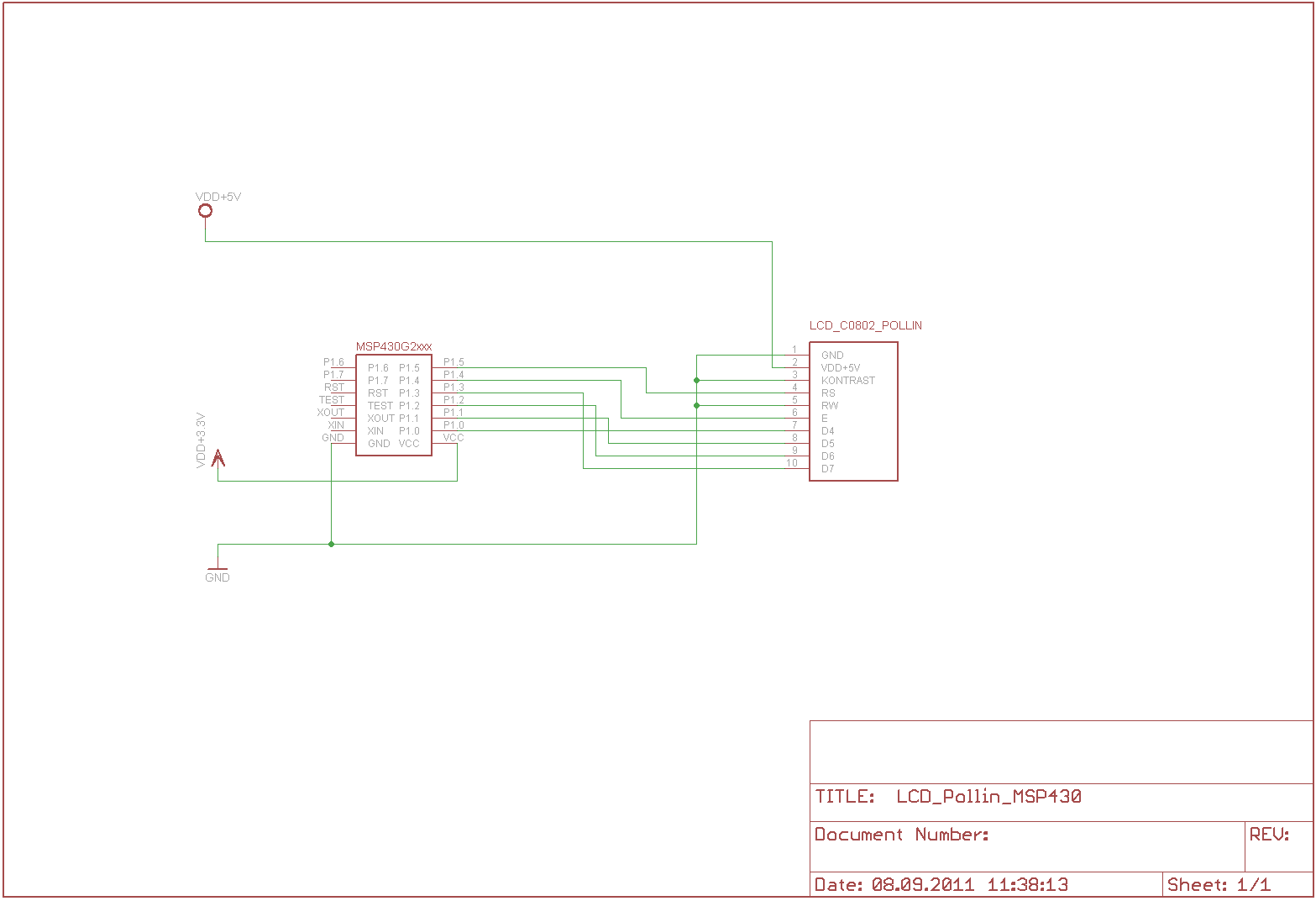

Gast #2337493
Die Frage nach der Schaltung zeigt doch, dass etwas Hilfe benötigt wird.
Die angehängte Schaltung soll nur das Prinzip darstellen. Wichtig ist,
wie schon oben erwähnt, dass das LCD nur mit 5V und nicht weniger
funktioniert. Es kann aber über ein 3Volt-Controller angesteuert werden.
RW und V0 habe ich für Tests auf GND gelegt.
Das LCD hat gegenüber anderen LCDs keine Besonderheiten. Die oben
erwähnte "Besonderheit" ist keine. Das LCD wird über das #define nur auf
den 4-Bit_Modus eingestellt. Das wird aber bei anderen LCDs genau so
gemacht.
Ich betreibe verschieden LCDs parallel oder über I2C mit einer eigenen
Bibliothek. Das POLLIN LCD hat sofort funktioniert.
Ich verwende sehr gerne das Launchpad von TexasInstuments für unter 5
Euro.  Das Board enthält eine vollständiger Programmiereinheit und die
gesamte Entwicklungs-Software ist kostenlos.
http://www.watterott.com/de/MSP430-LaunchPad-MSP-EXP430G2
Weitere, größere MSP430, kann man als kostenlose Muster bei TI
bestellen. Aktuell setze ich den MSP430G2553 ein.
Grüße smithjnr

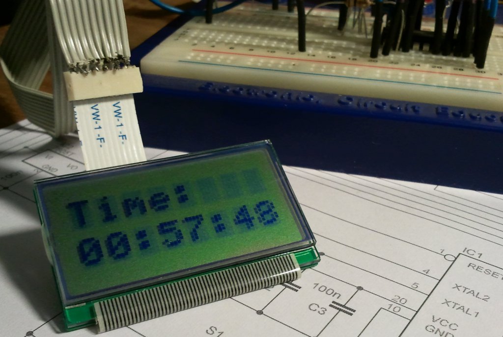

Gast #3013267
ich habe mir auch dieses LCD-Display von pollin C0802-04 zugelegt, weil
es preiswert zu haben war. Um dieses anzusteuern habe ich mir ein paar
kleine Assemblerfunktionen geschrieben. Und das passt genau in diesen
Treat.
Diese Bibliothek wird einfach mit eingebunden, fclock und Pins anpassen
und dann sollte die funktionieren. Bei mir läuft das LCD an einem
ATtiny2313, welche als Uhr programmiert ist. Das ganze soll eine
Schaltuhr werden, womit nach Astrozeit (Sonnenauf- und untergang) etwas
gesteuert wird.
Ein Testbild habe ich mit angehängt.
mfg
Peter

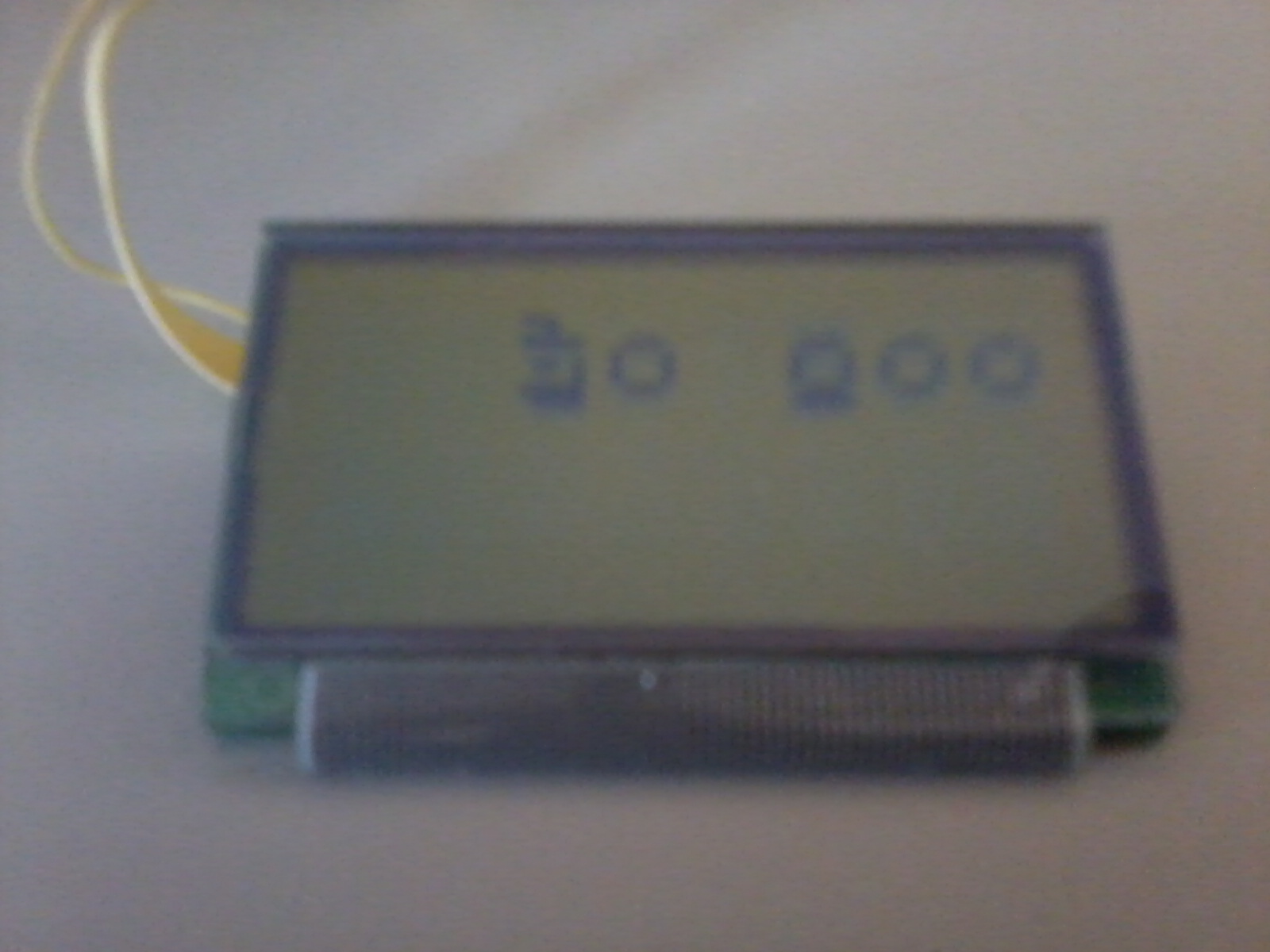

#3016959
ich habe hier auch das Display und die Lib von cyblord ausprobiert aber
bei mir spuckt das Display nur seltsame Zeichen aus. Das kleine "o" wird
halbwegs richtig dargestellt aber der Rest funktioniert garnicht, mit
der zweiten Zeile ist das selbe Problem.
int main() {
  _delay_ms(500);
  lcd_init();
  _delay_ms(500);
  lcd_print("oooo");
  _delay_ms(1000);
  lcd_clear();
  lcd_print("oooo");
  //lcd_goto(2,0);
  //lcd_print("welt");
  return 0;
